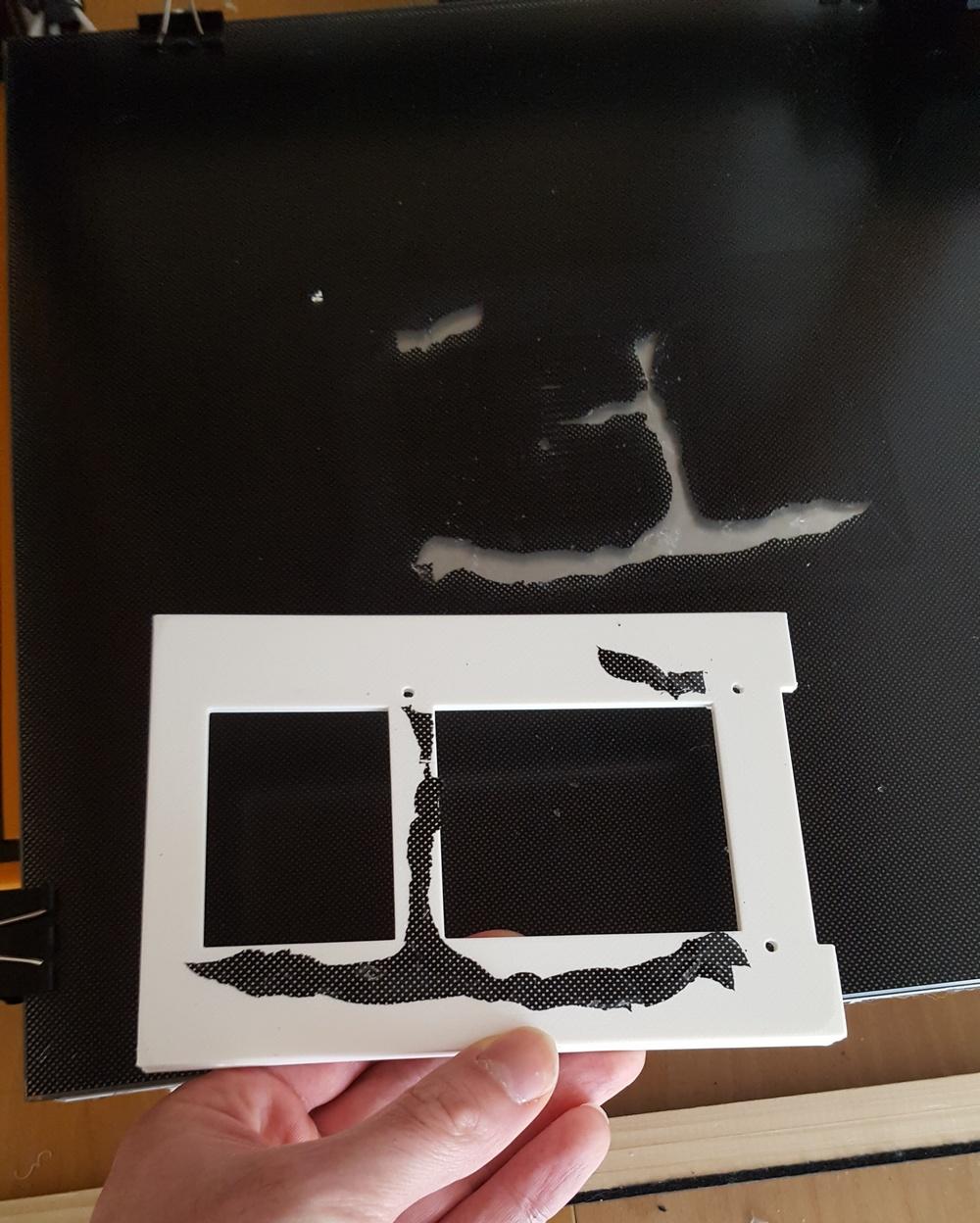

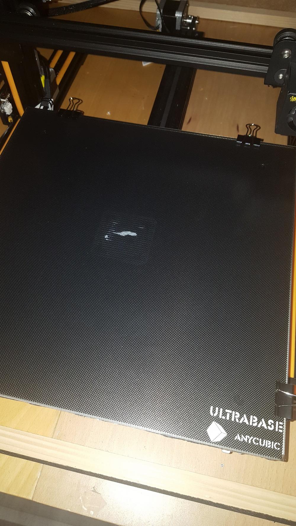

Après avoir vu des vidéo qui démontrais l'efficacité du plateau Ultrabase de Anycubic, accroche efficace et décrochage ultra facile à 30 degrés...j'ai donc commandé sur Aliexpress via l'allemagne le modèle 310x310mm.
Le plateau est arrivé très vite 5 jours et j'ai voulu le tester aujourd'hui même.
J'ai fait un cube de calibrage comme première impression en x2 soit un cube de 40x40mm et un radeau.
J'ai laissé refroidir la pièce à 30 degrés C
Et la impossible de décoller le cube j'attend un peu j'essai encore et là c'est le drame le revêtement se barre (voir la photo)
Quelqu'un a t'il déjà fait l'expérience de ce plateau?
Pensez vous qu'il y a des contrefaçons?
Cela semble tellement facile en vidéo que je doute de mon produit.
Ou alors mon ABS accroche trop à la surface??( marque SOVB)
merci pour vos retours

contrefaçon ou défaut de fabrication , quoi qu'il en soi l'utra base n'a rien de magique et reste un consommable, un plateau de verre avec laque ou dimafix ou printafix est de mon avis plus efficace sur du long terme
il y a 46 minutes, Firezeus a dit :
ok donc j'ai été trop naïf pour le coup, je suis tomber dans le piège du marketing.
T'inquiètes , je me suis fait avoir aussi , j'ai acheter pour testé, ça fais son job pour le PLA , mais ce n’est pas top pour l'ABS.
un bon plateau de verre avec de la laque coûte moins cher est durera plus longtemps avec le même résultat voir même meilleur dans certain cas

si tu attend  bien que le plateau sois bien refroidi pour décoller ta piece , oui , tu peu l'utiliser plusieurs fois , mais pas si tu force le décollage à chaud
Hehe tiens juste pour le fun j'imprime une deuxième pièce cette fois je n'y touche même pas elle se décolle toute seul, MAIS, ça a vraiment tout arraché:

A mon avis produit défectueux car j'ai 2 ultrabase et aucune ne ma fait ça. Après plusieurs mois d'utilisation, elles sont toujours aussi efficace ! Perso 6 mois de nettoyage tous les 2/3 prints avec alcool 70% et ça fait le taff.
J'ai remarquer a la première utilisation  de  la deuxième, qu'elle décoller moins bien que ma première, deuxième test toujours pareil. J'avais eu cette sensation les premières fois sur ultrabase. Je suis donc partit du principe que c’était le "temps" qui avais aider et donc j'ai fait chauffer le bed a 70 pendant environ 2h et depuis plus de problème. Aucune idée si ça a eu une réel action mais je pense que oui.
Modifié (le) par Nenex
juste , une petite question , tu n'a pas mi d'acétone dessus ?
