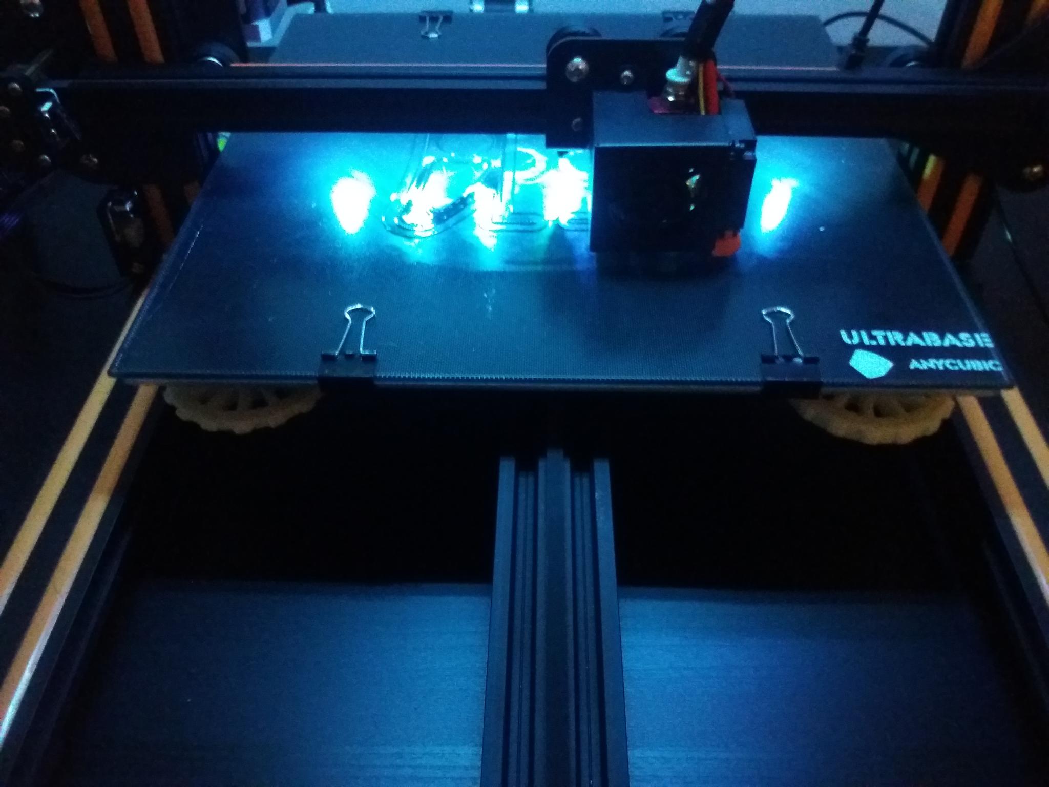

Mais j'ai la drôle d'impression que mon plastique ABS de chez SOVB accrochais vraiment très fort a l'ultrabase
Quand je vois avec quel facilité ça ce décroche dans les vidéos sur youtube...
Alors que la même sur la pièce je n'ai jamais pu retirer les morceau de revêtement... seul moyen creuser avec un couteau de modélisme la pièce.
Le truc c'est que pour le moment je n'ai rencontré personne qui utilise de l'ABS sur cette surface et qui pourrai me donner un retour d'experience.

A mon avis produit défectueux car j'ai 2 ultrabase et aucune ne ma fait ça. Après plusieurs mois d'utilisation, elles sont toujours aussi efficace ! Perso 6 mois de nettoyage tous les 2/3 prints avec alcool 70% et ça fait le taff.
J'ai remarquer a la première utilisation  de  la deuxième, qu'elle décoller moins bien que ma première, deuxième test toujours pareil. J'avais eu cette sensation les premières fois sur ultrabase. Je suis donc partit du principe que c’était le "temps" qui avais aider et donc j'ai fait chauffer le bed a 70 pendant environ 2h et depuis c'est plus de problème. Aucune idée si ça a eu une réel action mais je pense que oui.

Quand on achète une Ultrabase, c'est avant tout pour ne rien mettre pour faire adhérer les prints, ni colle, laque ou tout autre chose, et surtout laisser les pièces se décoller à froid, si non, le revêtement vient souvent avec.
Si dessus on doit mettre des additifs, colle, laque, etc... autant rester juste avec un verre simple ou miroir, enfin, c'est juste mon avis.

Normalement on ajoute rien et on chauffe suffisamment pour que ça accroche, tu devais imprimer du PLA et surement pas assez chaud
Pour ceux qui ont une ultrabase : avez vous eu un double face pour la fixer ? Moi j’ai rien eu, je l’a fixe avec les pinces pas le choix

Pour ma part, je commence a imprimer directement sur le verre. J'avais déja essayé mais ca tenait moyen voir pas du tout. j'ai refait un essai en ne touchant pas au niveau du plateau. C'est à dire que je suis à 2/10 (d'origine je suis réglé à 1/10+1/10 de scotch).
J'ai essayé la vivelle dop extreme, et pour le moment ca tient super bien plateau a 60°. C'est quand meme plus pratique et la premiere couche est propre.
Alors mes essais infructueux étaient ils du au réglage de plateau ou à l'ancienne laque pas adaptée, je ne sais pas encore.
@F@b8 Non mais j'ai 2 ultrabase 210x210 et une diamétre 240 elle ont toute un collant ^_^
@NenexC'est ce que j'ai vu sur les autres modèles mais impossible d'avoir une photo de la 310 où l'on voit s'il y a un collant !
