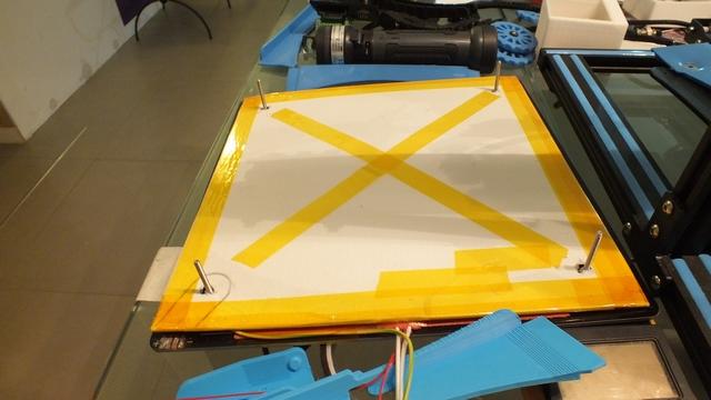

rmlc460 Posté(e) Février 13, 2018 Partager Posté(e) Février 13, 2018 (modifié) Salut, Moi, j'en ai un depuis 2 mois, de chez Ali, qui ne bouge pas. Le matériau est très friable, je l'ai donc renforcé avec du kapton. Ce qui n'empêche pas le produit de se vautrer au centre. Du coup, j'ai dessiné un encadrement, car si le rayonnement thermique vers le bas est atténué, mais que l'air chaud se barre par les côtés... Au niveau efficacité, le gain n'est pas évident à estimer. Mais disons qu'on voit bien la différence avec la température du verre. Ceci dit, ce n'est pas cela qui va diminuer efficacement le temps de chauffe. J'ai essayé plusieurs produits, et j'en suis venu à la conclusion que de toute manière, c'est avant tout le puissance du lit qui est en cause. Or, en 12V, on est limité par la puissance de l'alim, la section des câbles et donc leur souplesse. Le problème est plus d'ordre électrique que thermique. D’où ma décision de passer sur un lit en 220V, 750W (en cours). Au moins, ça permet de passer de 6/7 minutes à 35 secondes pour atteindre 60°. Mais au niveau modif, c'est une autre affaire... Modifié (le) Février 13, 2018 par rmlc460 Lien vers le commentaire Partager sur d’autres sites More sharing options...
