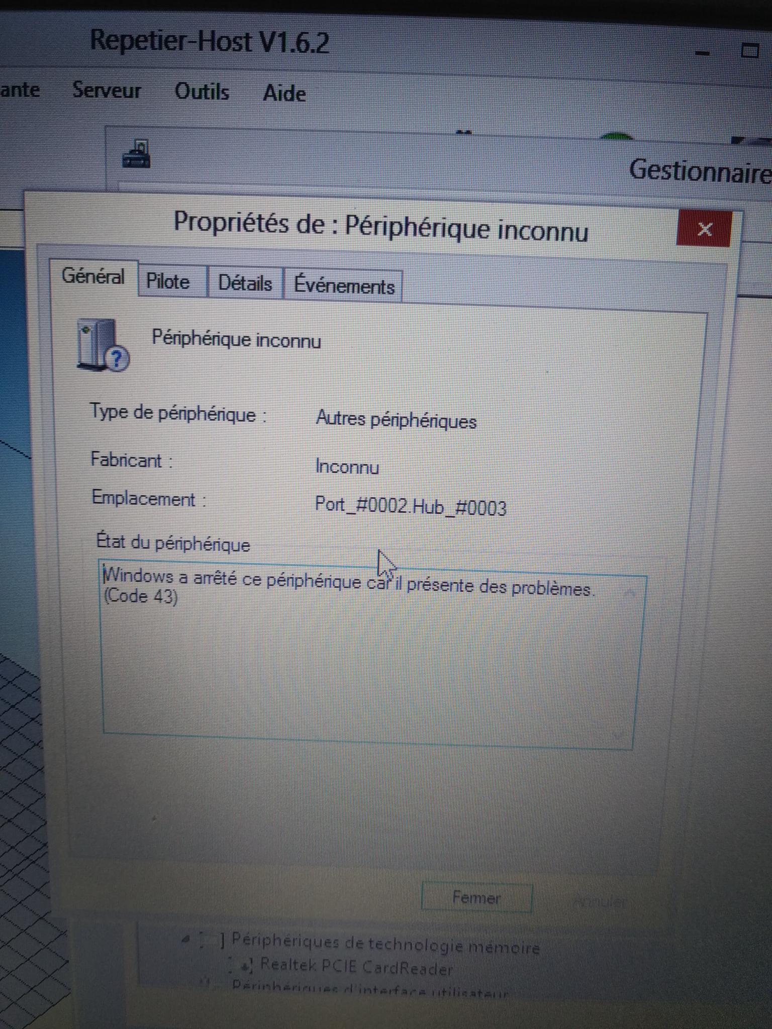

Bien merci mon ordi ne veut pas reconnaître la machine au niveau des périphériques j'ai pas  l'habitude  de Windows 8 je crois j'arrive pas à trouvé le gestionnaire de périphériques  si tu peut me dire où il est

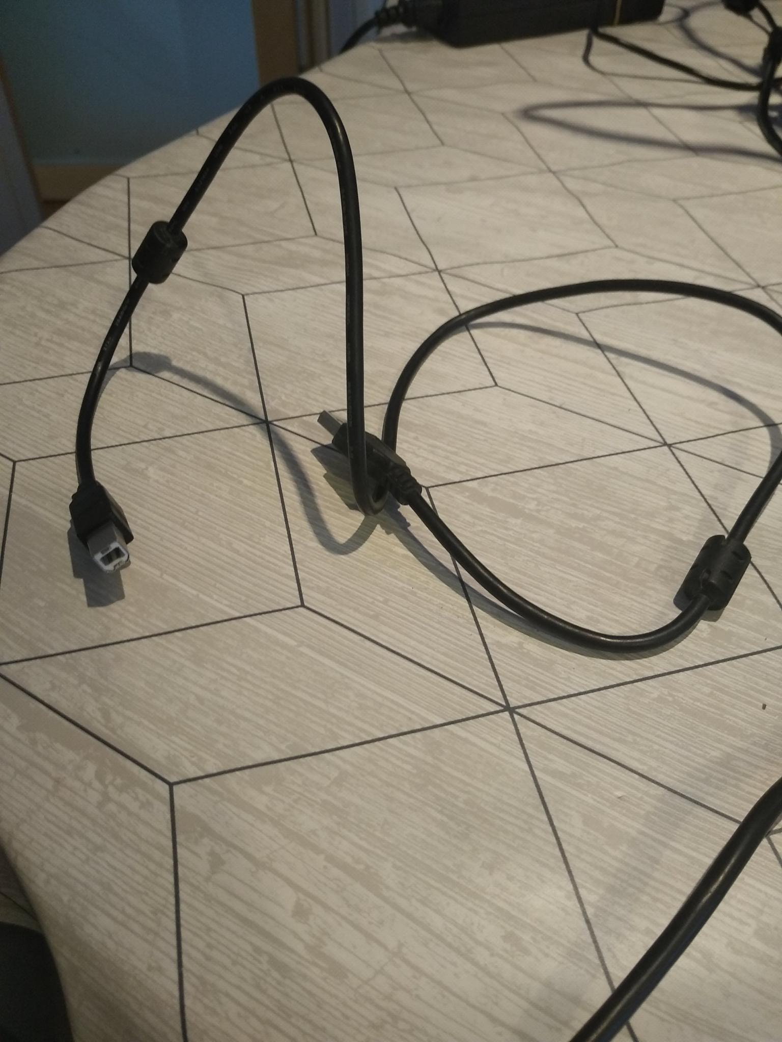

Une piste : change de câble USB. j'ai eu cette même blague au début !
il y a 7 minutes, Phoenix a dit :
Hahaha ok je sais pas si j'en ai un !!

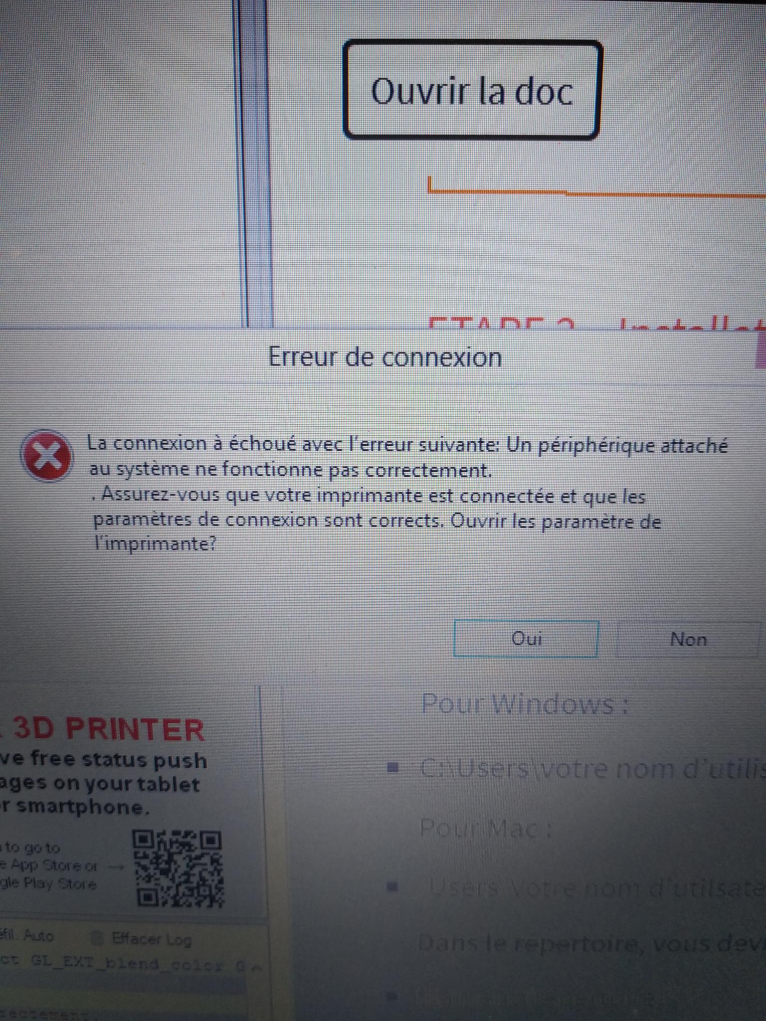

Non la même avec le câble l'ordi ne veut pas toujours un problème de pilote pour repetier aussi

Un petite précision sur Repetier : lors de l'installation par défaut, il installer la partie serveur Host, et au démarrage le serveur prends le pas sur le logiciel. Ce n'est pas clair expliqué comme ça, en plus j'ai fait une installation personnalisée pour justement ne pas installer la partie serveur.
Je ne sais plus dans quel menu ça se situe, j'ai dans Aide : utiliser Repetier-Server, regarde si tu n'as pas la possibilité de le désactiver.

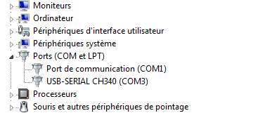

@Boris06, J'avais eu aussi des soucis pour la reconnaissance de l'imprimante lorsque j'avais remplacé windows 10 pour revenir sur windows 7. Si je me souviens bien, j'avais choppé le pilote CH341SER pour l'arduino et ça avait plutôt bien fonctionné. Dis moi si tu veux tester dans ce cas je peux te l'envoyer par mail ;)

Ce que dit @Phoenix est très juste, j'ai eu aussi un problème avec le câble USB. Une fois changé c'était nickel.

Pour le câble USB, ça vaut le coup de tester aussi (celui de l'imprimante, du scanner, etc.)

Je me souviens que j'avais dû nettoyer mon gestionnaire de périphérique pour réinstaller proprement le pilote que je t'ai donné.
Ça avait marché , le seul hic c'est que le pc n'arrive pas a fermer la liaison avec le port et que je suis obligé d'enlever le câble USB de l'imprimante pour pouvoir éteindre le pc :D

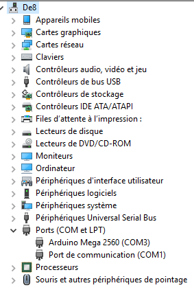

Toujours rien sur Repetier ? Pour vérifier sur le Arduino est bien reconnu et installé par Windows, voici ce que tu devrais avoir au niveau des périphériques systèmes :
Là c'est sous Windows 10, mais ça ne doit pas trop changer sur les autres.
Pour arriver à cette fenêtre, par la recherche, tu commence à taper "gestionnaire de périphériques" et il devrait le trouver, un clic dessus et tu auras cette fenêtre.
Si tu as un point d'exclamation, c'est peut être un souci, mais fais une capture qu'on puisse voir ça ici.

Je l'ai envoyé à @Boris06 par MP mais je le remet là pour comparer avec Lagaffe mon gestionnaire
Windows 7 pour info

il y a 7 minutes, Lagaffe a dit :
 Je viens de changer de prort USB sur l'ordi il me reconnait Arduino méga 2560 mais toujours avec le panneau jaune  je vais recharge à nouveau Ardino et je vous dit la suite
