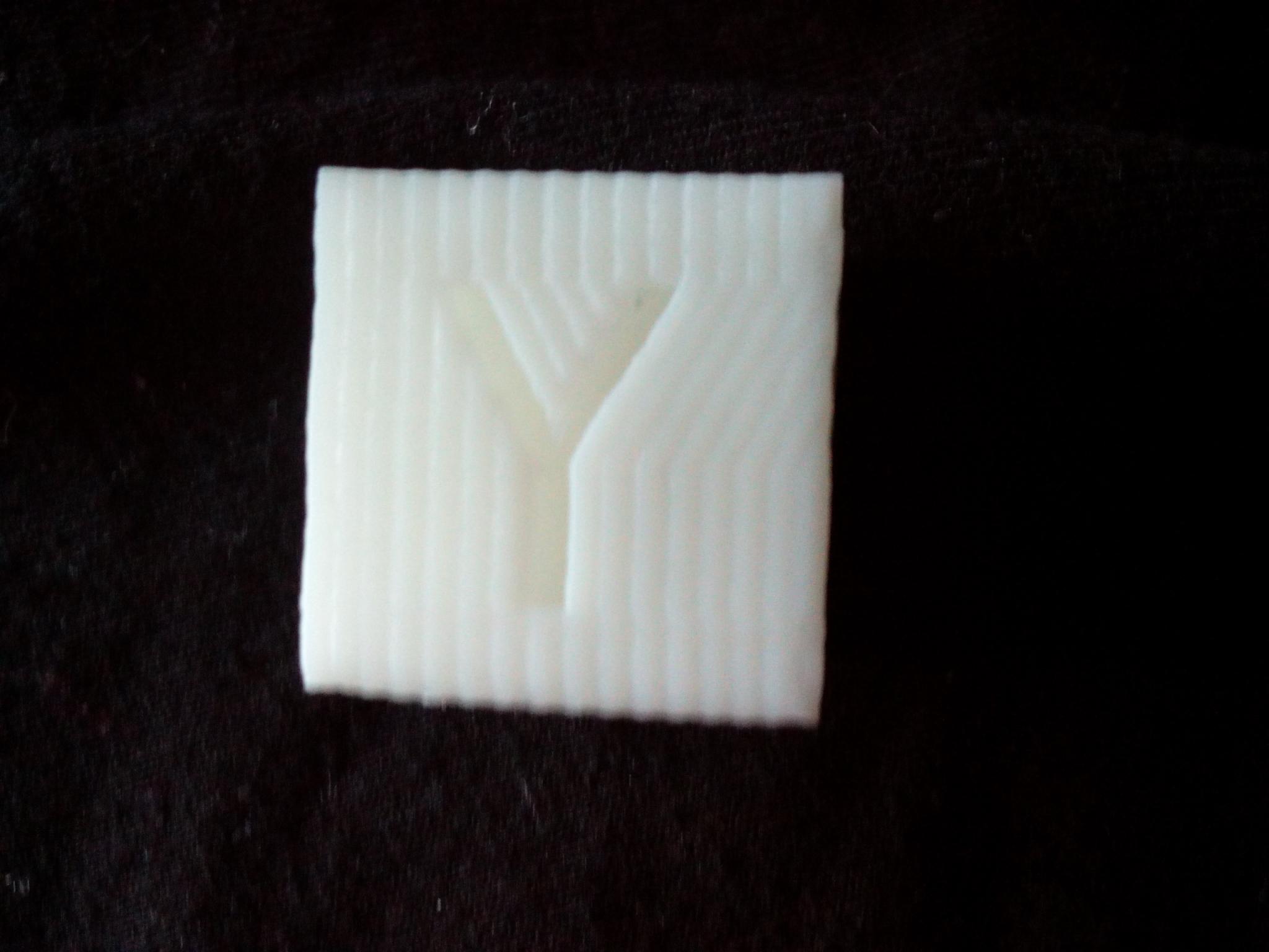

Maeke Posté(e) Mars 20, 2018 Partager Posté(e) Mars 20, 2018 (modifié) il y a 14 minutes, Kalemth a dit : Bah elle fait un peu de la merde oui Après moi ce que j'ai remarqué, c'est la chaine a moitié fondue, les conducteurs du BED comprimés et a priori d'origine, bref que du bonheur à venir J'ai imprimé et monté les coupleurs pour tester, je refais un cube pour voir, ça ne claque plus en haut déjà, forcement. Un de mes coupleurs origine est rayé sur l'intérieur et je dois taper dessus pour le sortir, vraiment pas bon, si je veux m'en resservir, il faudra que je lime un peu pour virer les aspérités. a ce niveau, vaut peut-être mieux le changer. Quand au mouvements anarchiques, il s'agit d'un bug dans le profil de l'imprimante ou dans le gcode de début. Il vaut mieux tout reprendre à zéro à ce point. Modifié (le) Mars 20, 2018 par Maeke 1 Lien vers le commentaire Partager sur d’autres sites More sharing options...
Kalemth Posté(e) Mars 20, 2018 Auteur Partager Posté(e) Mars 20, 2018 Ah on s'est croisés, j'ai édité mon message au dessus. Pour mon coupleur, je peux voir les 2 rayures à l'intérieur, je tenterais de le sauver, mais sinon j'en commanderais d'autre effectivement, je vais finir par peter le moteur à taper dessus à force.. Lien vers le commentaire Partager sur d’autres sites More sharing options...
Maeke Posté(e) Mars 20, 2018 Partager Posté(e) Mars 20, 2018 (modifié) on s'est croisés une deuxième fois dans l'autre sens.... Oui, c'est pour ça qu'il vaut mieux changer le coupleur; plutôt que le moteur. Modifié (le) Mars 20, 2018 par Maeke Lien vers le commentaire Partager sur d’autres sites More sharing options...
Janpolanton Posté(e) Mars 20, 2018 Partager Posté(e) Mars 20, 2018 il y a 9 minutes, Kalemth a dit : Pour mon coupleur, je peux voir les 2 rayures à l'intérieur, je tenterais de le sauver, mais sinon j'en commanderais d'autre effectivement, je vais finir par peter le moteur à taper dessus à force.. Tu as pensé à desserrer les petites vis BTR je présume Lien vers le commentaire Partager sur d’autres sites More sharing options...
Kalemth Posté(e) Mars 20, 2018 Auteur Partager Posté(e) Mars 20, 2018 (modifié) @Janpolanton Oui SI les BTR sont bien serrées, je suis pas sur qu'on puisse retirer la tige filetée sans casser le moteur Modifié (le) Mars 20, 2018 par Kalemth Lien vers le commentaire Partager sur d’autres sites More sharing options...
Kalemth Posté(e) Avril 10, 2018 Auteur Partager Posté(e) Avril 10, 2018 (modifié) Hello les amis, bon mon imprimante se porte presque bien. J'ai toujours le même souci sur l'axe Y, je ne sais plus quoi y faire, si quelqu'un a une idée... Les autres faces sont parfaites, mais celle la, je sais pas, j'ai du lui mettre la main aux fesses en soirée et elle m'en veut encore !! Modifié (le) Avril 10, 2018 par Kalemth Lien vers le commentaire Partager sur d’autres sites More sharing options...
