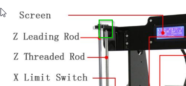

Kalemth Posté(e) Mars 19, 2018 Auteur Posté(e) Mars 19, 2018 @Maeke Dis moi, j'ai besoin de tes lumières. Je viens de refaire mes axes Z, je remonte les tiges filetées et la question est la suivante. Lors du remontage, la tige filetée remonte dans la pièce acrylique, il vaut mieux rester en dessous ou ça dérange pas ?
Kalemth Posté(e) Mars 19, 2018 Auteur Posté(e) Mars 19, 2018 il y a 25 minutes, Maeke a dit : ? Bin en fait, au premier montage de ma bête, les tiges filetées arrivaient environ a 1cm en dessous de l'acrylique en haut de l'imprimante, après remontage, les tiges filetées sont engagées dans les trous, est-ce dramatique ou logique ?
mikebzh44 Posté(e) Mars 19, 2018 Posté(e) Mars 19, 2018 (modifié) Il parle de cet endroit : Par contre, si avant c'était libre, ça devrait le rester. Tu as bien desserré les petites vis noir dans les coupleurs ? Avant de remettre les tiges et de resserrer dessus ? Modifié (le) Mars 19, 2018 par mikebzh44
Kalemth Posté(e) Mars 19, 2018 Auteur Posté(e) Mars 19, 2018 Bon alors le souci, c'est que lors de la réception de la machine, j'ai monté les coupleurs comme une bouse Je me suis rendu compte il y a peu qu'il fallait laisser un espace au milieu. Donc la je viens de remonter les tiges en respectant ce fameux espace, d'ailleurs ma panne venait de la je pense. Du coup maintenant, c'est super propre, mais les tiges vont dans les trous. Je viens de lancer un cube de calibration pour voir.

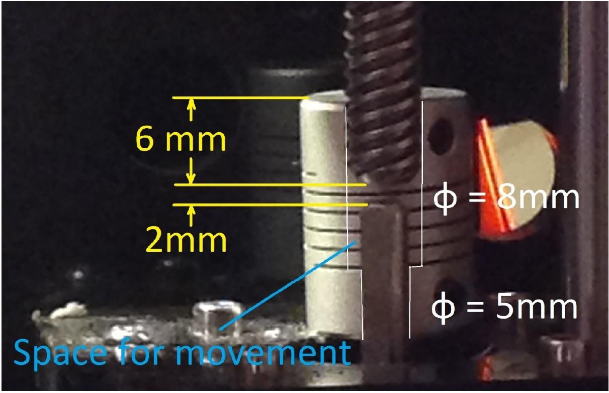

Maeke Posté(e) Mars 19, 2018 Posté(e) Mars 19, 2018 sauf que la légende de l'espace dans le coupleur est venue d'une erreur de lecture d'un pdf, Voici la vraie façon correcte de les assembler. Il y a bien un espace mais de 2mm seulement.

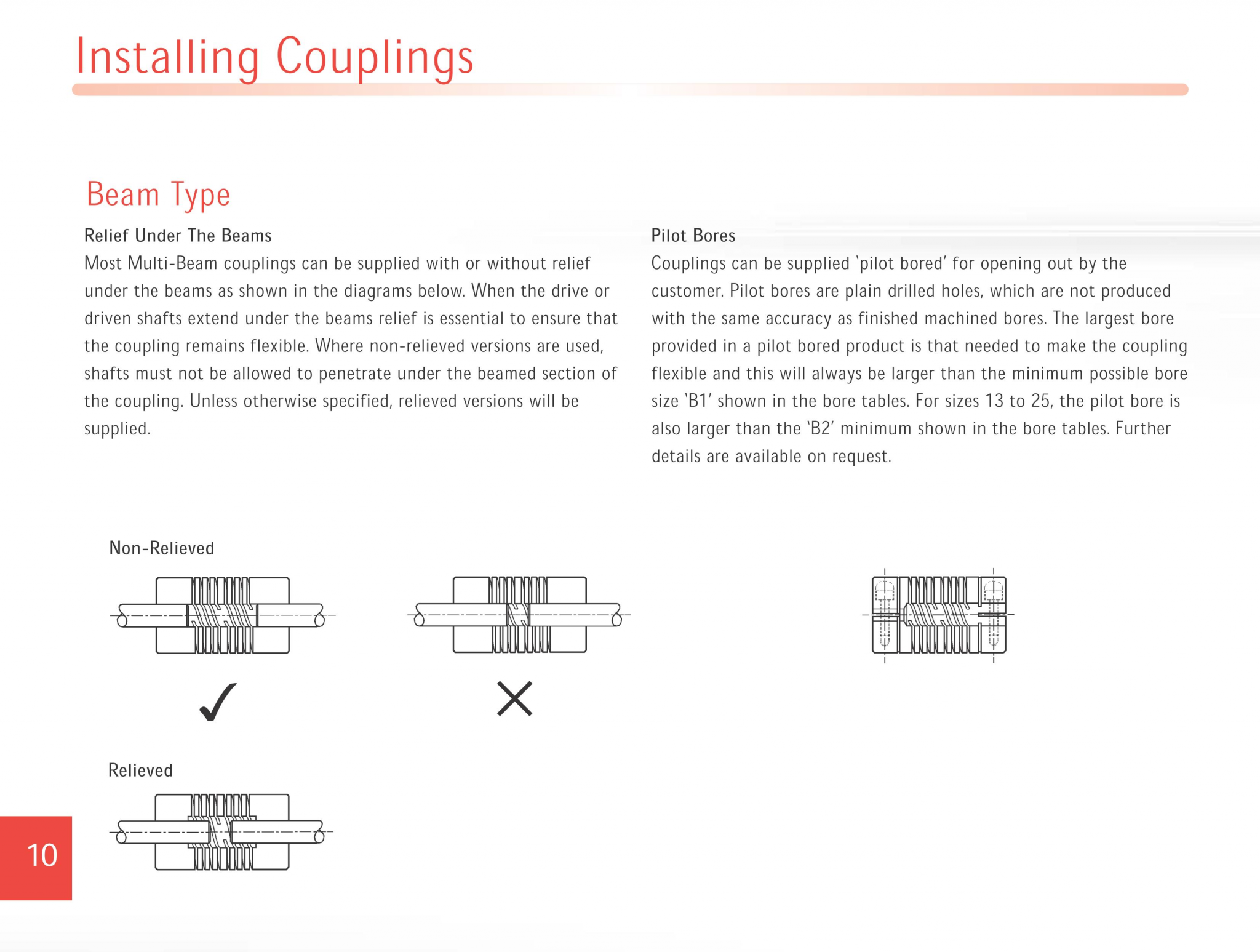

Janpolanton Posté(e) Mars 19, 2018 Posté(e) Mars 19, 2018 Je ne suis pas d'accord avec ça, un accouplement souple doit le rester et là, avec ces 2mm, il y a une contrainte mécanique si la tige filetée et l'axe du moteur ne sont pas parfaitement alignés. On est quasiment dans le cas d'un accouplement rigide. Je laisserais le maximum de la partie souple libre en remontant l'accouplement sur l'axe du moteur et en laissant la partie filetée comme sur l'image Et il faut commencer par serrer la première vis sur le méplat de l'axe moteur.
Maeke Posté(e) Mars 19, 2018 Posté(e) Mars 19, 2018 (modifié) il y a 27 minutes, Janpolanton a dit : Je ne suis pas d'accord avec ça, un accouplement souple doit le rester et là, avec ces 2mm, il y a une contrainte mécanique si la tige filetée et l'axe du moteur ne sont pas parfaitement alignés. On est quasiment dans le cas d'un accouplement rigide. Je laisserais le maximum de la partie souple libre en remontant l'accouplement sur l'axe du moteur et en laissant la partie filetée comme sur l'image Et il faut commencer par serrer la première vis sur le méplat de l'axe moteur. cette image vient pourtant d'un pdf approuvé par des ingénieurs. Et je peux te dire pour l'avoir essayé qu'assembler le coupleur de façon à ce que l'axe fileté atteigne la structure comme indiqué sur certains site et certaines vidéos a fait plus de mal que de bien à mes impressions, qui justement sont beaucoup plus nettes depuis que j'ai fait comme sur l'image. et ils restent souples. Modifié (le) Mars 19, 2018 par Maeke
Janpolanton Posté(e) Mars 19, 2018 Posté(e) Mars 19, 2018 (modifié) Quels ingénieurs? Pour ma part, je m'en remets systématiquement soit aux notices constructeurs, soit aux datasheet (et aussi à mon expérience professionnelle). Modifié (le) Mars 19, 2018 par Janpolanton

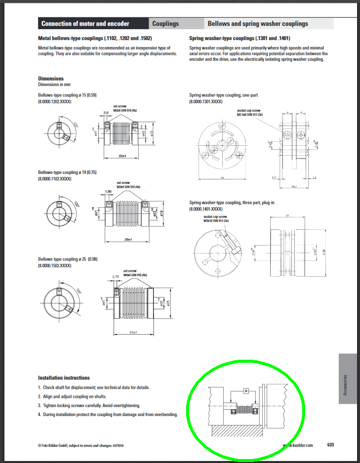

Maeke Posté(e) Mars 19, 2018 Posté(e) Mars 19, 2018 (modifié) J'ai beau chercher je ne vois pas nos coupleurs sur ta fiche. Ce sont des modèles différents. https://gr33nonline.files.wordpress.com/2017/05/the-big-troubleshooting-guide.pdf Modifié (le) Mars 19, 2018 par Maeke
Jean-Claude Garnier Posté(e) Mars 19, 2018 Posté(e) Mars 19, 2018 @Janpolanton le montage que tu décris concerne l'accouplement d'un moteur avec un codeur. Pour cet usage, plus c'est souple, moins il y a de contraintes et mieux c'est : il n'y a aucun effort ni en torsion, ni en extension. Dans ce montage, le codeur est à un bout du moteur, la vis à billes est à l'autre bout. Souvent la vis à billes est connectée au moteur par un accouplement bi-matière capable de passer de la puissance (contrairement à nos coupleurs en alu qui en sont incapables) Dans l'industrie, on n'utilise pas des coupleurs comme les nôtres pour cet usage. Pour moi, ils sont une utilisation détournée (mais intelligente ! ) de ce à quoi ils sont destinés normalement. C'est peut-être pour ça qu'il y a plusieurs sons de cloche.....
Janpolanton Posté(e) Mars 19, 2018 Posté(e) Mars 19, 2018 @Maeke : Un coupleur élastique reste un coupleur élastique, qu'il fasse 15mm de diamètre ou 50cm, il n'y a pas 36 manières de les monter. Ils sont prévus justement pour rattraper les différents jeux ente les axes .
Maeke Posté(e) Mars 19, 2018 Posté(e) Mars 19, 2018 @Janpolanton je te rappele que l'axe du bas a un diamètre de 5mm, celui de haut 8mm, autrement dit il y a un jeu entre l'axe 5 mm et la partie haute, et quand tu retires les axes lisses tu t'aperçois tout de suite que les coupleurs ont gardé une souplesse plus que suffisante pour l'usage.

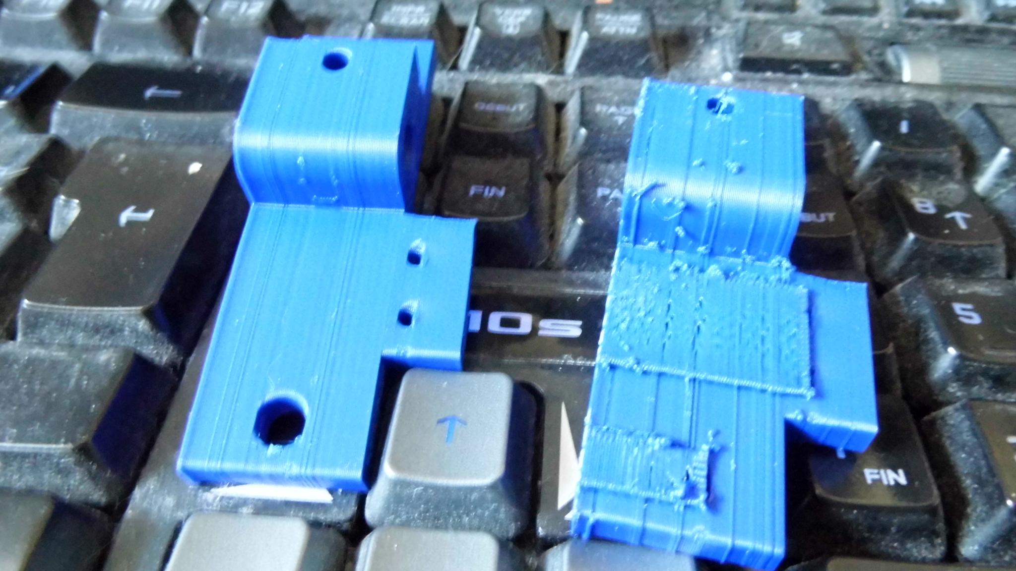

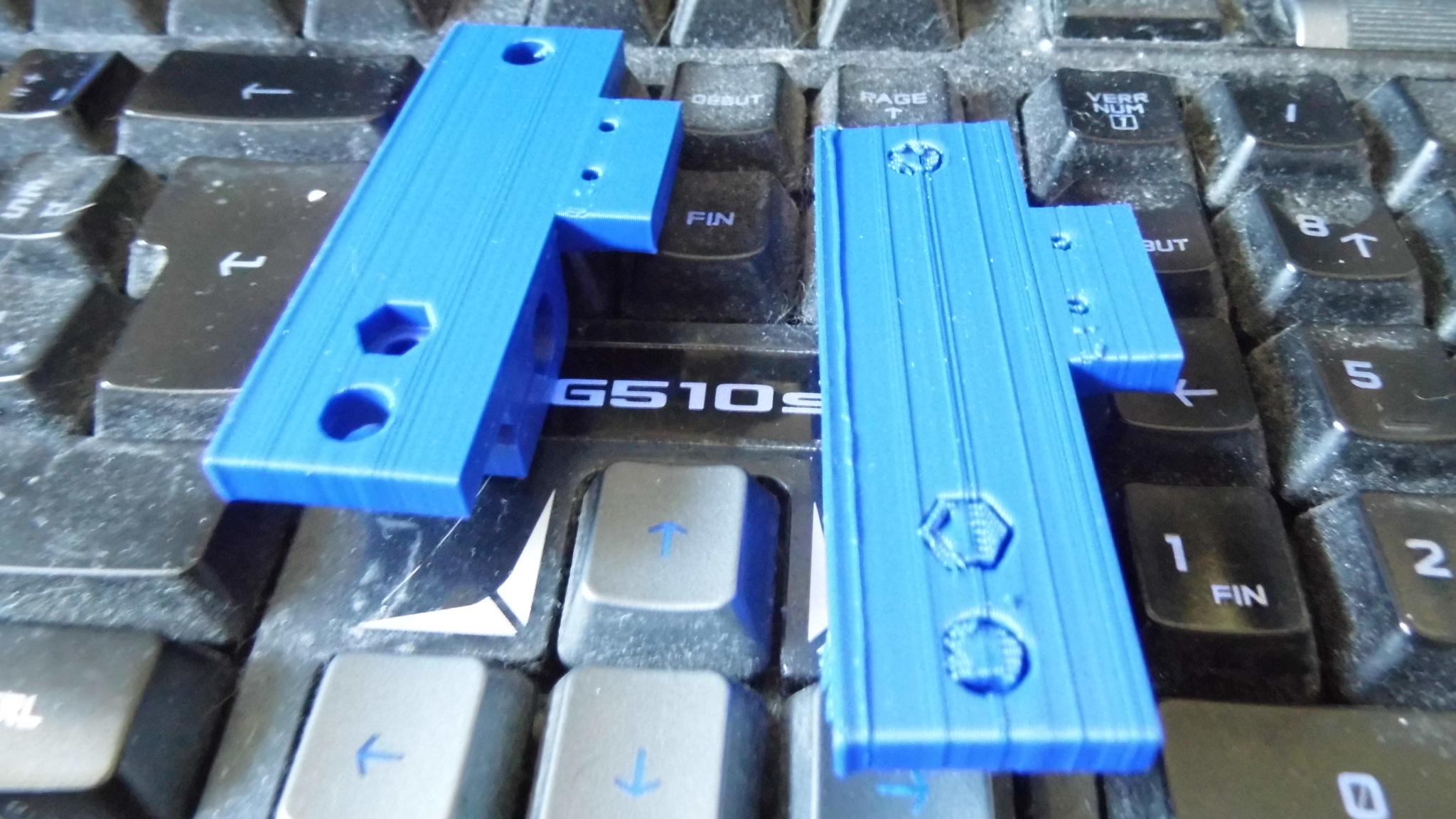

Maeke Posté(e) Mars 19, 2018 Posté(e) Mars 19, 2018 (modifié) oui mais moi j'ai expérimenté les deux, et les 5mm d'espace me provoquaient des impressions pourries. A droite 5mm d'écart et quelques supports non retirés, à gauche 2mm d'écart. Modifié (le) Mars 19, 2018 par Maeke

Maeke Posté(e) Mars 19, 2018 Posté(e) Mars 19, 2018 (modifié) rafraichis et regardes les deux photos comparatives. PS, les défauts de l'impression de gauche ont disparus depuis le passage en AM8. Il ne s'agit pas de ne pas apprécié d'être remis en cause, mais d'avoir fait la comparaison et de le prouver. Modifié (le) Mars 19, 2018 par Maeke
