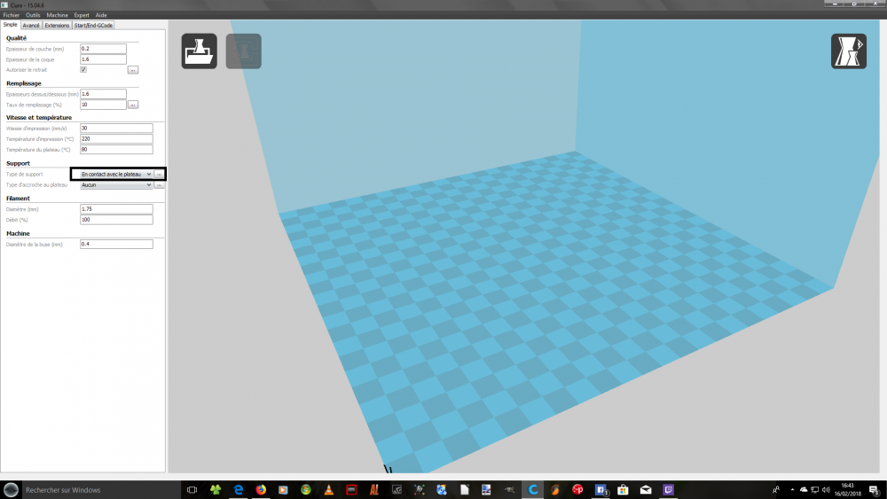

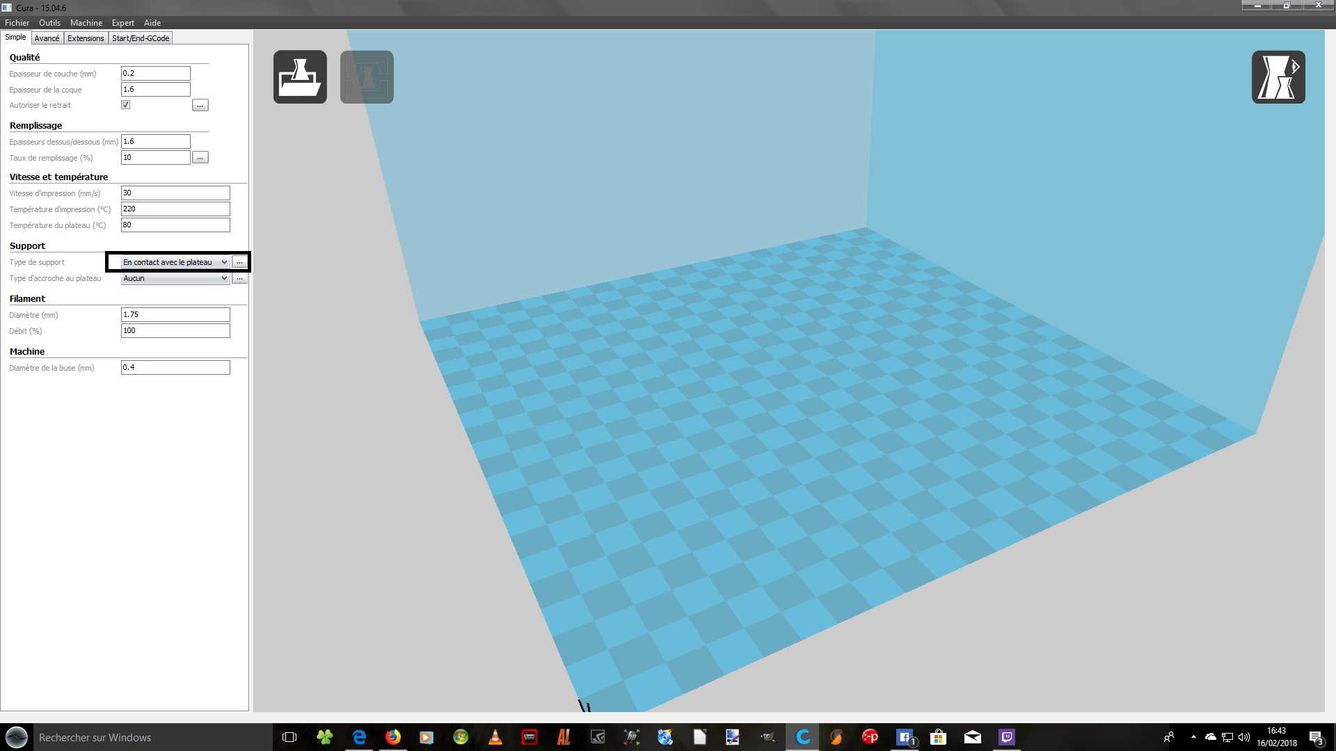

Maeke comment tu fais les supports ?
Meme si il y a aucun souci avec le truc reset faut que je creuse le sujet support
ben je les ai activés dans cura, s'tou.
Donc tu confirmes que çà marche sans.

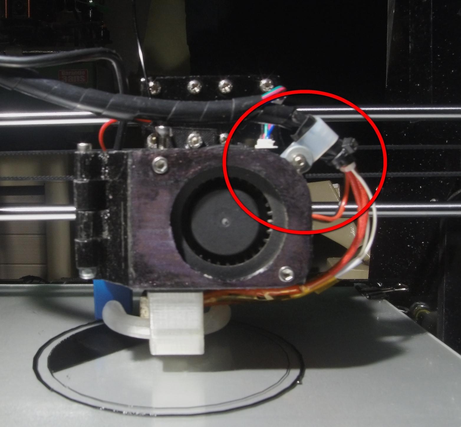

regarde ma video c'est une des premieres pieces que j'ai fait c'est beaucoup plus pratique pour mettre le filament ,  il faut regler le tube au plus pres de la poulie , par contre je ne crois pas que ce soit un bon plan d'ecraser le teflon
une chose tres importante il faut que les fils de l'extrudeur soient solidaires du bloc afin qu'ils ne bougent pas lors des deplacements sinon à la longue ils risquent de casser

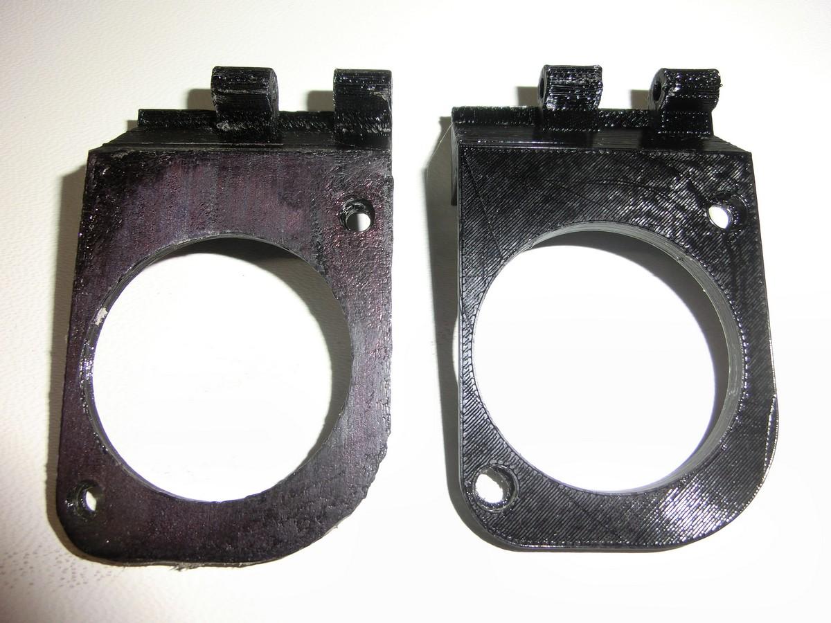

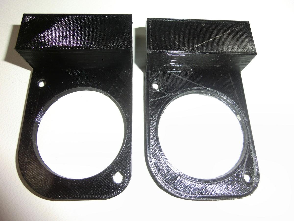

 @Maeke   en regardant la photo au dessus je me suis dit que le support du ventilo avec cura n'était pas terrible c'est le moins que l'on puisse dire , du coup je l'ai refait avec s3d :
Modifié (le) par jc83
Il y a 6 heures, jc83 a dit :
s3d , quand tu passes de cura à ça je ne sais pas comment ils font mais la qualité d'impression n'a rien à voir
je m en sors pas dans la conf machine . pas de choix imprimante ou alors je trouve pas.
help please

Bon, ne nous emballons pas quand même, je viens de l'installer, pas facile, un peu bancal, entre autre la partie mobile ne se verrouille pas en position fermée. Actuellement elle tient fermée avec un élastique :(
A suivre

il faut lever le levier il sert à rien  et mettre au bout de la vis verticale un nylstop , tu le serres juste ce qu'il faut pour que ça se ferme , regarde ma photo d'il y a une heure

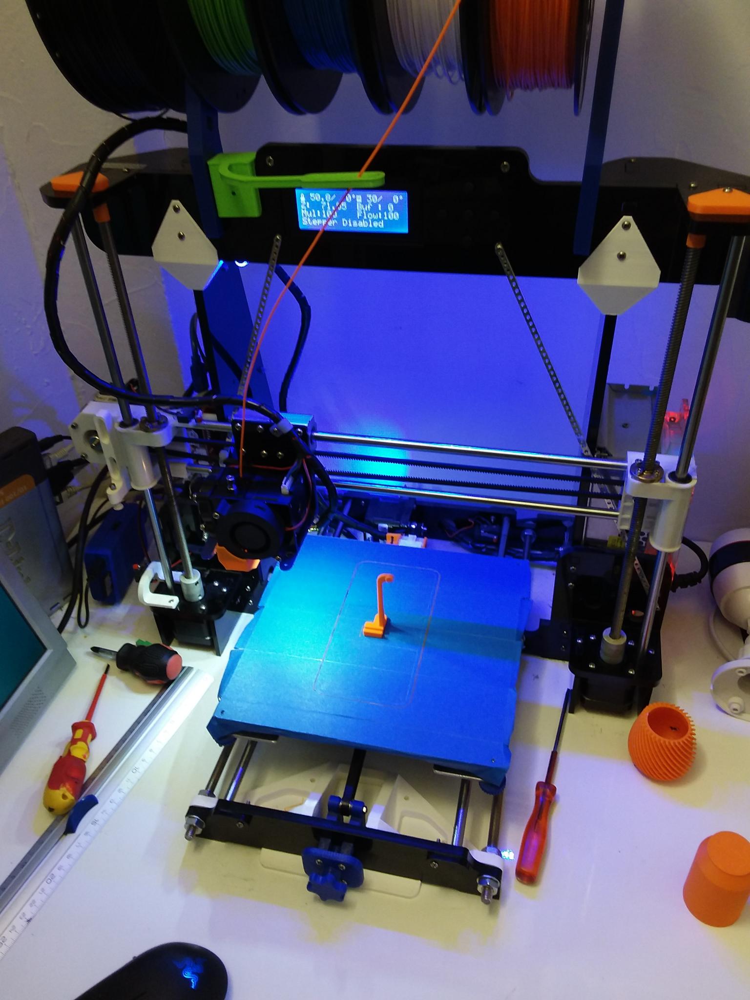

Le 16/02/2018 at 11:56, Bud.fr a dit :
Pour le reset, je pense que la première pièce (levier) sera plus facile à mettre en place.
A suivre
Bon bah voilà, ça c'est fait
A+
Modifié (le) par Bud.fr

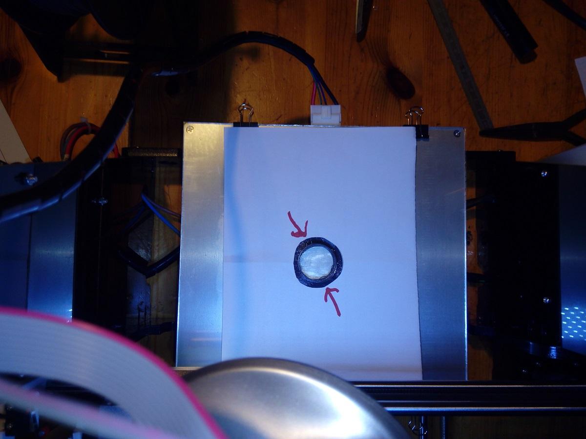

Des nouvelles du front. J'ai encore perdu qqles neurones aujourd'hui.
J'ai imprimé un cube de calibration, l'axe des X à 19.7 mm, les Y et Z à 20.
J'ai soupçonné un problème de tension de courroie, j'ai imprimé la pièce qui va bien, installé ce matin, par contre l'ancienne courroie trop courte, pas grave, j'ai de la réserve. Mais c'est pas la même qualité (??). Nouveau cube de calibration, ce coup ci, c'est le Y qui est à 19.7mm, les X et Z sont à 20 mm.
Ensuite, j'ai imprimé des bagues (Dia. ext 30mm, Dia. int 26 mm, H 7 mm), et j'ai des défauts en haut à gauche et en bas à droite:
Donc je pense que c'est une de mes courroies, de qualité différente, qui déconne, mais la quelle ??? La trop souple ou la plus raide ???
En attendant, je me prépare à remettre l'ancienne pour voir.
A suivre

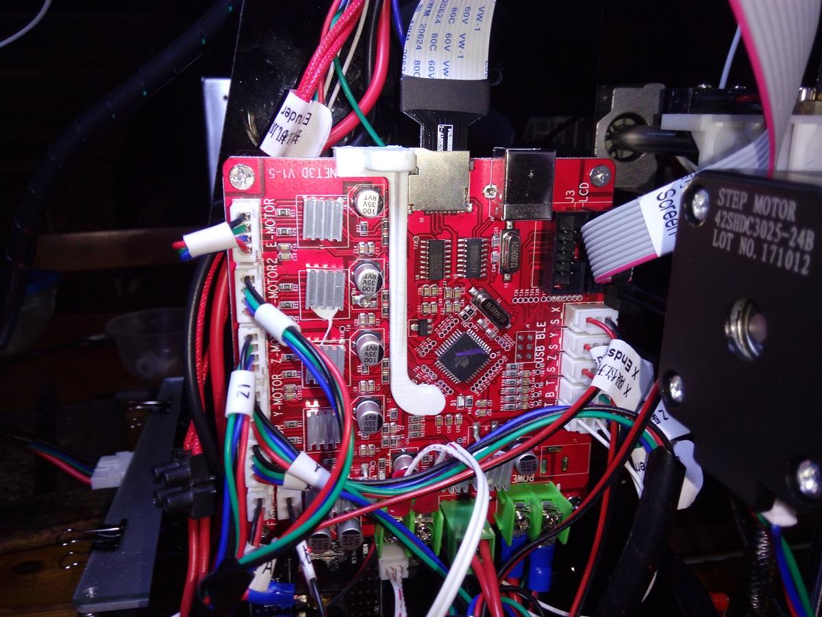

Aujourd'hui, je me suis demandé pourquoi je n'étais pas calibré en Y d'origine. Et que je faisais de rond ovale, et des vis/écrous qui coince (tendeur Y). Ben ça venait de ma Carte Mère, que j'ai flingué en essayant de la flasher Marlin et que j'ai échangé avec une autre Anet 1.5.
La bonne nouvelle, c'est que ça remarche, impression vis en cours. La mauvaise, c'est que j'ai une carte HS, du moins en panne.
Quand j'ai fait mes essais de flashage en suivant ce tuto: https://docs.google.com/document/d/1Zc4npRdrvlcc0-hxNev2K2siTEBIyJAHCGOxF5VJERY/edit   , j'ai tout compris et bien configuré, mais j'ai eu un msg d'erreur vers la fin, et l'opération ne s'est pas finalisé. J'ai essayé de relancé, ça avait l'air de marcher mais la carte n'est plus reconnue par mon (mes) PCs.
Symptôme d'un bootloader HS,  donc j'ai voulu réinstaller un, suivant ce tuto, https://docs.google.com/document/d/15u5yXbS9HYkqDjIiUQfwg5WllBLa19YEqDRA5D9r-k0/edit   mais j'ai toujours une erreur, une autre maintenant:
Citation
avrdude: warning: cannot set sck period. please check for usbasp firmware update
Bon, j'en suis là et je coince.
J'entends parlé de "Optiboot", où est ce qu'on le trouve et comment on l'installe ???
A suivre
Pour flasher optiboot, il te faut un autre arduino ou un usbasp (ça peut aussi le faire avec un pi mais c'est plus dur).
Il te suffit d'enlever la carte de l'impimante (elle doit être entièrement débranchée), voici la méthode avec un usbasp
Il te suffit normalement de sélectionner "anet 1.0 (optiboot)" à l'étape 3 (au lieu de simplement "Anet 1.0").
il y a 25 minutes, Maeke a dit :
Et c'est le programme IDE Arduino qui va chercher lui même le "optiboot" ?? Bon, pas cool, si ça marche pas pour la version normale, ça va pas mieux marcher pour celle là ... :(
J'ai essayé avec 2 USBasp différents, mais les premiers essais j'étais en 3.3v (pas fait gaffe), ceci expliquant peut être cela.
Bon, des essais à faire et encore qqles neurones à perdre ....
A suivre
Quand tu flash le booloader, tu ne flash que le bootloader, pas marlin avec, et comme le dis le tuto, une fois que tu as flashé un bootloader, tu n'as plus de firmware, il faut donc flasher Marlin ensuite via la façon normale, sauf qu'une fois de plus tu mets "anet 1.0 (optiboot)" au lieu de simplement "Anet 1.0".
