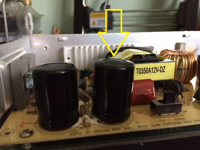

Dreaky Posté(e) Février 20, 2018 Partager Posté(e) Février 20, 2018 (modifié) il y a 42 minutes, xav_ltt a dit : Mais là meilleur est arrivé hier. Alors que j’essayais une nouvelle carte à la mise sous tension j’entends un splasch et rien sur l’ecran. Il y’a un fusible juste entre le bouton marche arrêt et la prise . Il était grillé. Je pars en cherche un et je le remplace. Rebelotte il grille. Je regarde sur le web et certains parlent de le neutre qu’il n.est pas au bon endroit sur le circuit électrique. Je vérifie mon neutre est bien à droite. J.ouvre la plaque de dessous et je ne vois rien d’anormal. Je change le fusible je rallume et encore grillé. Voilà je suis un petit peu dubitatif et je pense que l.alimentation est en court circuit. Je vais l’a changé avec une alimentation de PC pour voir si la machine s’en rallume. Je vous tiens au courant en espérant pouvoir reprenne mes’ prints 🤔 Aïe, je sais ce que ça fait d'entendre le "poke" et la subtile odeur de grillé... Quand tu dis : "alors que j'essayais une nouvelle carte", de quelle carte parles-tu ? Une nouvelle carte SD ? Ou bien nouvelle carte mère ? Sinon, ton alim' est probablement morte, pas la peine de continuer d'essayer de fondre plus de fusibles ^^. J'ai récemment grillé mon alim avec même symptôme que toi (fusible de l'interrupteur secteur grillé) : Suite à bidouille dans l'imprimante (changement de ventilo et de la boite de l'alim par une version "aérée") j'ai utilisé une autre vis pour fixer le boitier de l'alim sur la carlingue de l'imprimante. La vis en question était trop longue de quelques mm. Du coup elle venu se "poser" sur la piste de l'alim à travers le boîtier, et a donc tout court-circuité sur l'armature métal de l'imprimante. Fuite de potentiel => plomb qui grille. En inspectant soigneusement la carte de l'alimentation, tu verra probablement à un endroit où la piste a noircie. Du coup, avant de continuer à tout griller : Sors l'alimentation de l'imprimante à la recherche de symptôme de cramage (zones noircies) Si tu trouves effectivement des traces de brûlures, tu es bon pour la changer Si tu n'a rien trouvé de suspect, isole l'alimentation (débranche les deux paires de fils en 12V qui partent vers la trigorilla), branche l'alim sur secteur et regarde ce qu'il se passe Est-ce que les plombs continuent de sauter ? Si oui, tu peux changer l'alim Si non : vérifie la tension aux bornes du secteur (220v), et la tension aux bornes 12V. Si tu n'as rien, tu es bon pour changer l'alim. Si tout est ok, la cause vient donc de l'imprimante. Fais bien attention en jouant aux électriciens : Le secteur ça pique ! Fais bien attention dans tes manipulations, et toujours double-checker tes branchements (le fil rouge sur le bouton rouge, le fil vert sur le bouton vert...). Le multi-mètre est ton ami ! Pour ma part, j'ai commandé cette alimentation là, arrivée en 3 jours. Elle fait 360W (contre 300 pour celle d'origine). Elle est auto-ventilée et relativement silencieuse. J'ai fais plusieurs impressions de plusieurs heures chacune sans aucun soucis. Bon courage pour la suite Modifié (le) Février 20, 2018 par Dreaky Lien vers le commentaire Partager sur d’autres sites More sharing options...
xav_ltt Posté(e) Février 20, 2018 Auteur Partager Posté(e) Février 20, 2018 Merci Dreaky pour ces infos. Dès que je rentre je vérifie tout ça et j’en tiendrais au courant. Mais’ il me paraît assez vraisemblable que ce soit l.alim qui m.est lache 😕 Lien vers le commentaire Partager sur d’autres sites More sharing options...
xav_ltt Posté(e) Février 20, 2018 Auteur Partager Posté(e) Février 20, 2018 Et bien voila, j'ai démonté mon alim et rien n'a l'air d'avoir grillé. Aucune trace noire mais si je me rappelle de mes cours de physique d'il y a plus de 30 ans, il me semble que le condensateur sous la flèche jaune est bombé et que ça ce n'est pas bon. je n'est pas été plus loin car avant de démonté le capot j'ai débranché les 12v et rebranché au secteur . Petite sueur sur le front et le verdict tombe :un fusible de grillé. Voila je pense que je vais commander une alim et continuer afin de pouvoir réimprimer avec cette petite coquine qui ne m'aide pas du tout. Ce doit être la de la langue (imprimante chinoise et j'ai beaucoup de mal avec le mandarin et l'anglais aussi.....) Merci pour les conseils apportés je continuerai à vous tenir au courant Lien vers le commentaire Partager sur d’autres sites More sharing options...
Dreaky Posté(e) Février 20, 2018 Partager Posté(e) Février 20, 2018 Et bien voila, j'ai démonté mon alim et rien n'a l'air d'avoir grillé. Aucune trace noire mais si je me rappelle de mes cours de physique d'il y a plus de 30 ans, il me semble que le condensateur sous la flèche jaune est bombé et que ça ce n'est pas bon. je n'est pas été plus loin car avant de démonté le capot j'ai débranché les 12v et rebranché au secteur . Petite sueur sur le front et le verdict tombe :un fusible de grillé. Voila je pense que je vais commander une alim et continuer afin de pouvoir réimprimer avec cette petite coquine qui ne m'aide pas du tout. Ce doit être la de la langue (imprimante chinoise et j'ai beaucoup de mal avec le mandarin et l'anglais aussi.....) Merci pour les conseils apportés je continuerai à vous tenir au courant[emoji14] Effectivement le condensateur a eu bien chaud.Plus qu'à attendre la nouvelle alim, re tester avant de tout remonter/rebrancher dans l'imprimante. Et si tout va bien, ton imprimante sera sur pied rapidement. Lien vers le commentaire Partager sur d’autres sites More sharing options...

xav_ltt Posté(e) Février 20, 2018 Auteur Partager Posté(e) Février 20, 2018 Ca y est l’alim est commandée sur Amazon et devrait être à la maison vendredi Lien vers le commentaire Partager sur d’autres sites More sharing options...

xav_ltt Posté(e) Février 22, 2018 Auteur Partager Posté(e) Février 22, 2018 bonsoir, L'alimentation est arrivé plus vite que je le pensais et ce soir au retour du boulot elle été sur la table. J'ai donc tres rapidement rebranché tout cela et miracle ca marche!!!!!! Je suis en train d'imprimer enfin une nouvelle pièce qu'elle bonheur!!!!!!!!! Lien vers le commentaire Partager sur d’autres sites More sharing options...
