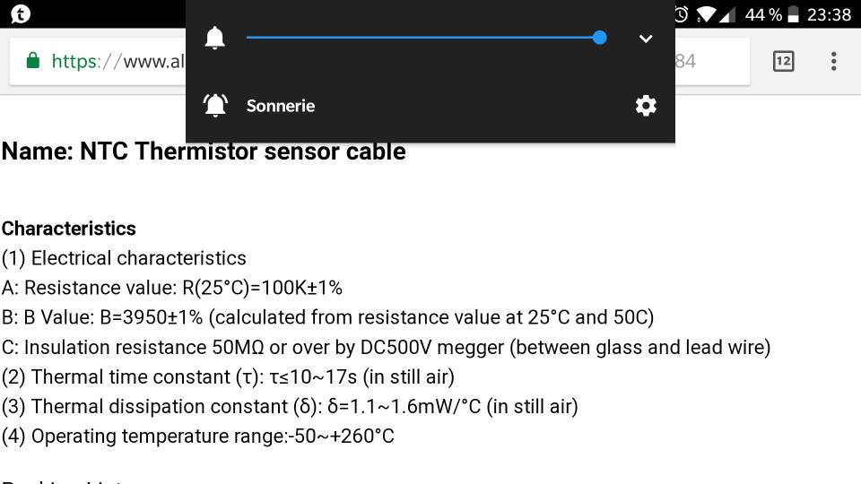

bon j'ai réussi a mettre le firmware car il est passé en firmware.cur en changeant de carte SD.
Mais j'ai toujours des soucis sous repetier, tout les moteurs semblent inversés, et même si je rajoute des ! c'est pareil... et l’écran tft ne communique pas avec l'imprimante...

concernant les sondes de températures, j'utilise celle la :
https://www.aliexpress.com/snapshot/0.html?spm=a2g0s.9042311.0.0.WKt81f&orderId=501484028720084&productId=32659176073
je ne trouve pas quel paramètre je dois mettre dans mon fichier de config ??

Je n'arrive pas à mettre de lien, mais voici les caractéristiques de mes sondes2f5b1211ed1f87fa9498466bdba7a64f.jpg

Il y a 7 heures, assniok a dit :
temperature_control.bed.thermistor           Honeywell100K    # See http://smoothieware.org/temperaturecontrol#thermistor
#temperature_control.bed.beta                3974             # Or set the beta value
Hello,
Pour tes sondes, ça donnerait plutôt ça:
#temperature_control.bed.thermistor           Honeywell100K    # See http://smoothieware.org/temperaturecontrol#thermistor
temperature_control.bed.beta                3950              # Or set the beta value
(utilisation de la valeur de beta plutôt  que du modèle)
Modifié (le) par DBC3D
Hello,
Ok merci, je vais essayer ça [emoji106]
Pour le ventilo, une idée ?
Envoyé de mon ONEPLUS A3000 en utilisant Tapatalk
ça semble bon pour les sondes :banana:
