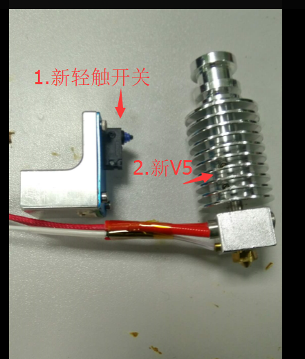

Au fait attention, la dernière fois que j'ai regardé j'j'ai vu qu'il y a 2 types de capteur maintenant et un firmware pour chacun. Regarde chez Anycubic. Je suis au taf là j'ai pas trop le temps.
@Platator ça dépend de quand tu l’achète ta delta, maintenant c'est ce capteur qui est fournit :
5a8d979aafbf9_Confirmversionbythispicture_Beta2.png.ca770b25ea9ef89613f88005af5d397b.png
C'est bien le capteur qui est fournis avec la delta.

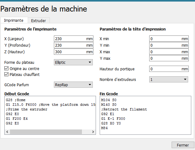

Sur cura tu a bien ça comme setting ?
