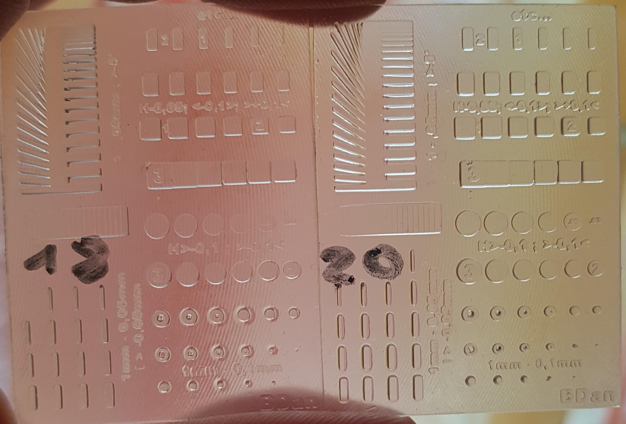

Je propose que l'on dédie ce poste aux test résine avec ce fichier test en pièce jointe qui viens de test DLP .Histoire d voir un même point de comparaison.
Modèle imprimante : Photon
Modèle Résine : Wanhao Noir
Résolution couche : 0.05
Temps couche de Base et nombre : 50 / 5
temps d exposition de/sous/sur chaque photo
Calibration_Matrix.stl
  • J'aime 2

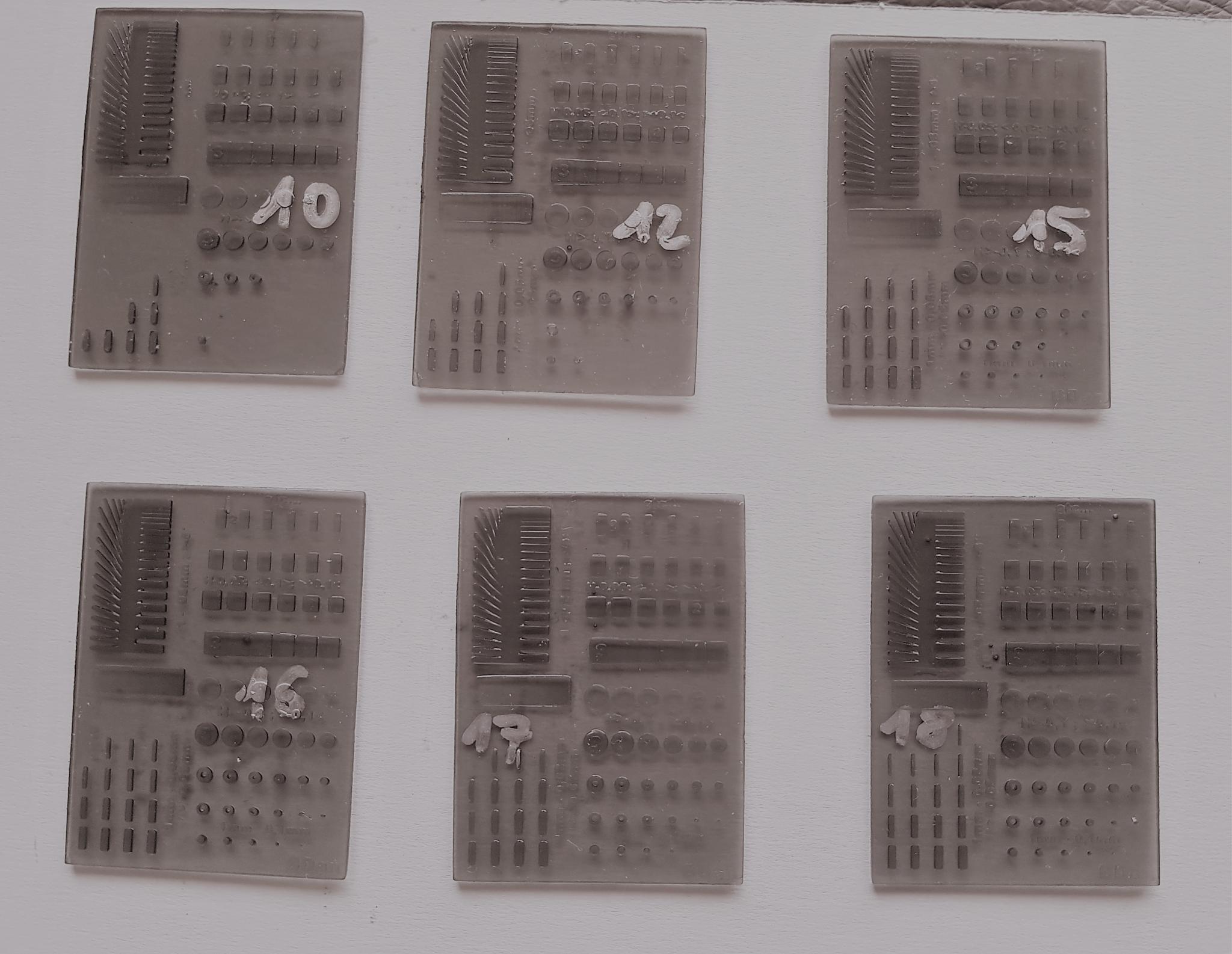

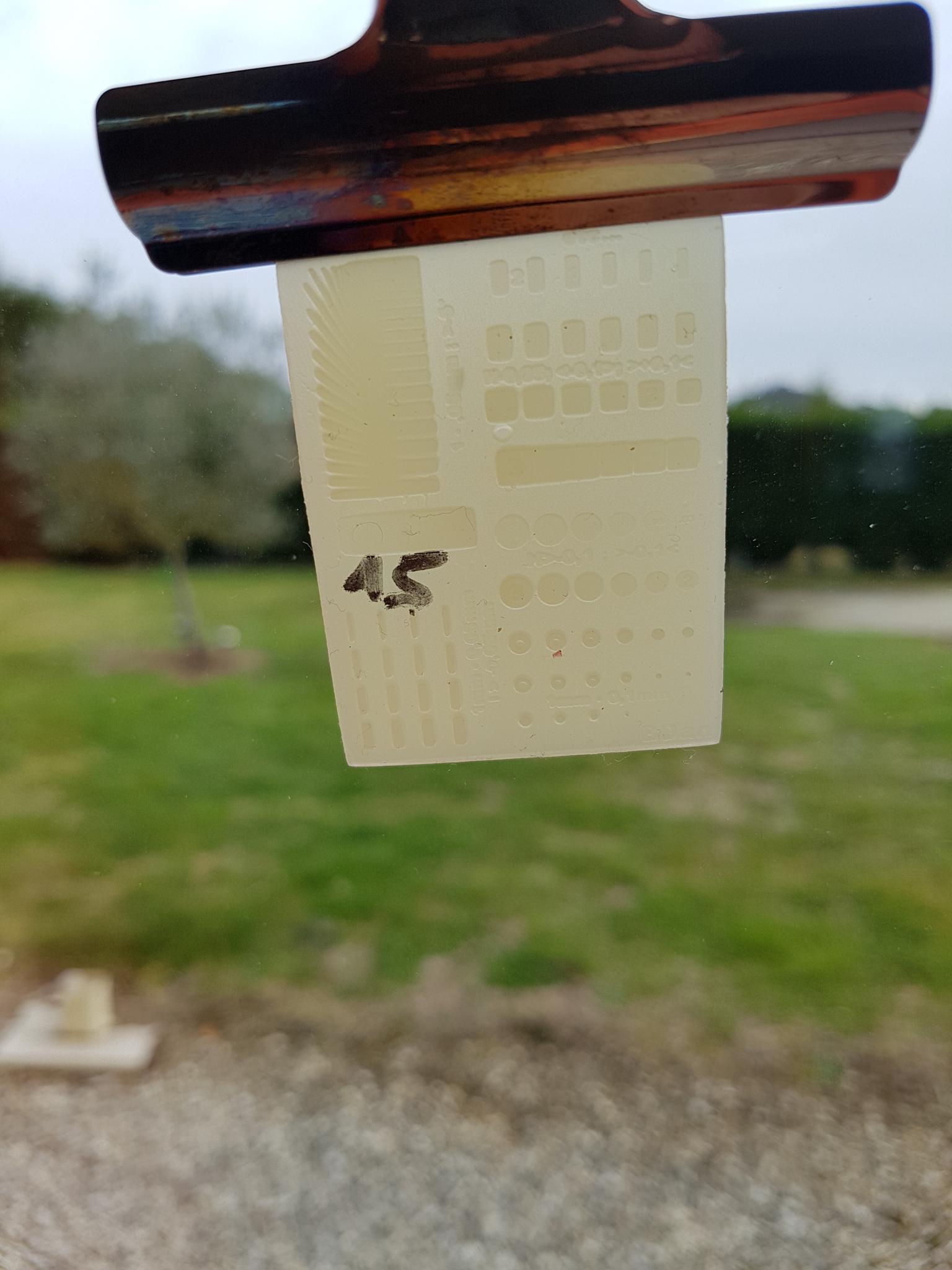

correct à partir de 15 :)
a 18 encore plus de détails comme le petite barre en plus à droite du 18 qui n apparait pas sur les autres et petit rond plus nette en bas à droite

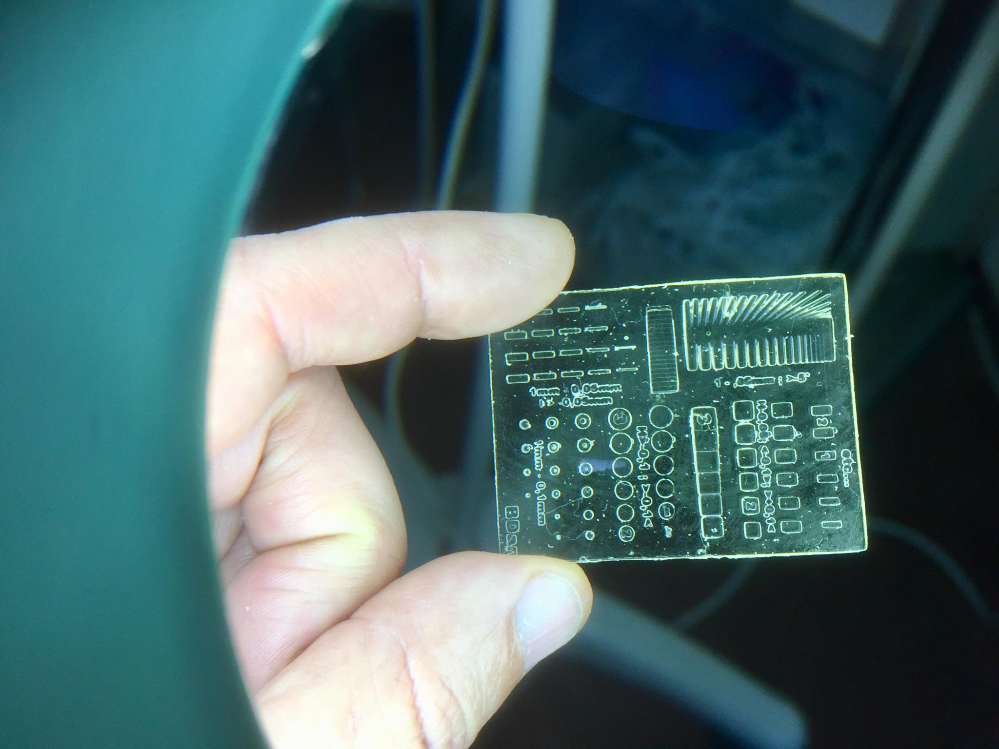

Même plaque de test
Modèle Résine : FunToDo transparente.
Temps expo couche 10, off 4
Pour décoller des trucs avec une surface importante collée sur la plaque, je met carrément la plaque dans de l'alcool isopropylique pendant quelques minutes, après ça vient tout seul.
Modifié (le) par Baroudeur

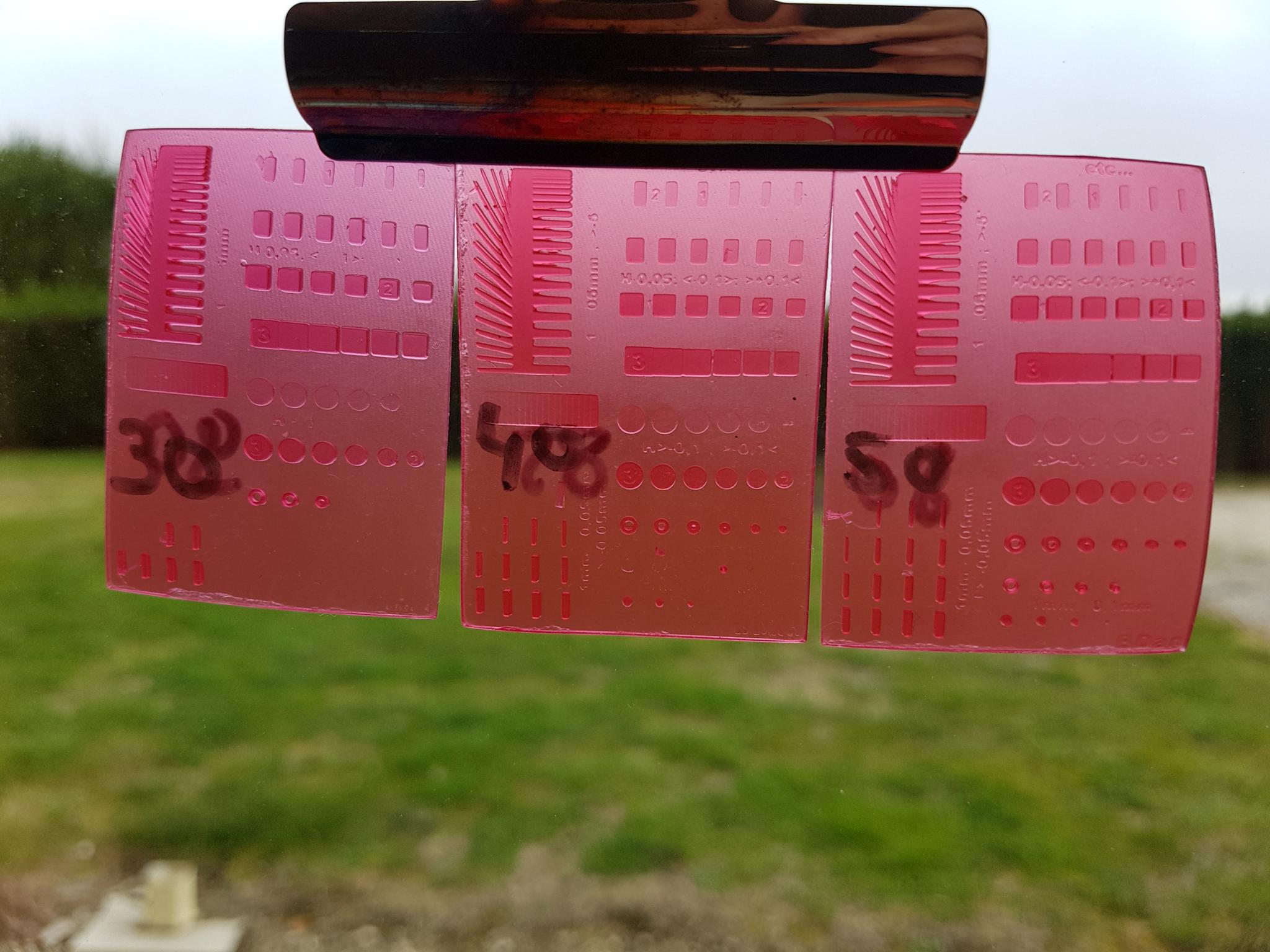

Modèle Résine : Monocure 3D rapid CLEAR
correct à partir de 18 par couche et plus complet à 20
Pour avoir tout, il faut régler sur 0.01 je pense (le rond de la première rangée sur la photo est en 0.03 sur le modèle). Par contre selon les résines les résultats diffèrent, la FunToDo affiche tout sauf 2 petits rectangles à 10 expo. Après le temps off, j'ai pas compris comment le régler suivant la fluidité de telle ou telle résine, je dirais plus c'est épais, plus il faut de temps off, mais c'est juste intuitif.
merci de ces précisions @Baroudeur
pour le OFF c est histoire que la résine soit bien stabilisé avant de lancer une couche uv pour faire des impressions les plus propres . Pour l instant je peut pas dire si il faut qu il soit plus long sur des résine fluide ou épaisse..

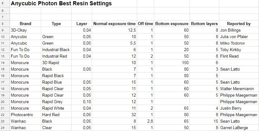

Une petite image trouvé sur fb qui pourrait aider.
Le doc étant éditable par tous le monde je ne le donnerais pas sur le forum qui peut être lu par tous le monde
28279918_10215927825053411_2939141420923
Modifié (le) par gigui

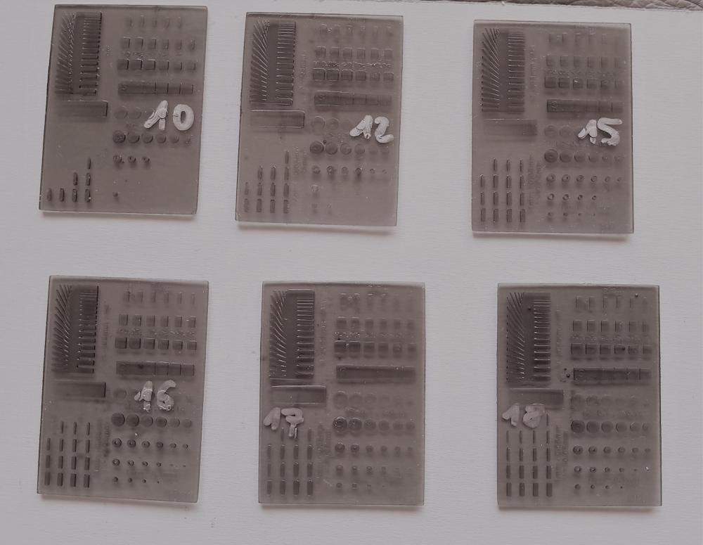

@gigui Je connais ce fichier il peut donner des indications , mais je ne le trouve pas fiable , dans le sens qu il est remplit avec des données d imprimabillité  mais pas de qualité.
comme l on peut le constater sur les pièces test , on peut imprimer par exemple avec un temps  d exposition de 10 mais on perd énormément de détails que l on auras seulement avec une exposition de 15.
c est Pourquoi j ai fait cette page afin d avoir les meilleurs réglages en qualité tout en sachant que pour une pièce sans détails on pourras baisser le temps d exposition.

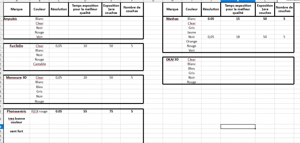

d ailleurs il va falloir que je fasse un tableau qui reprend les donnés pour plus de lisibilité et voir si on peut l inclure dans le premier post.

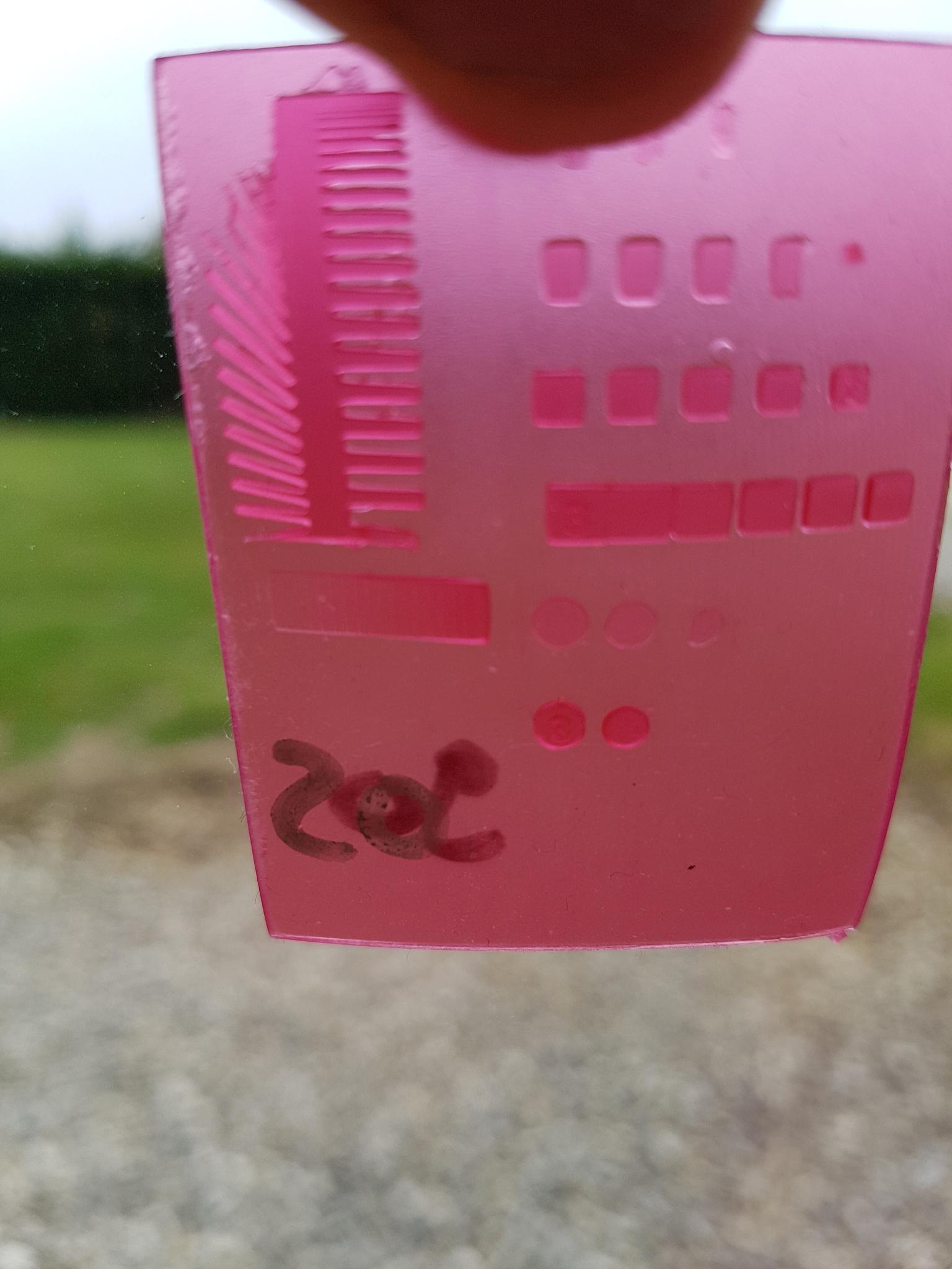

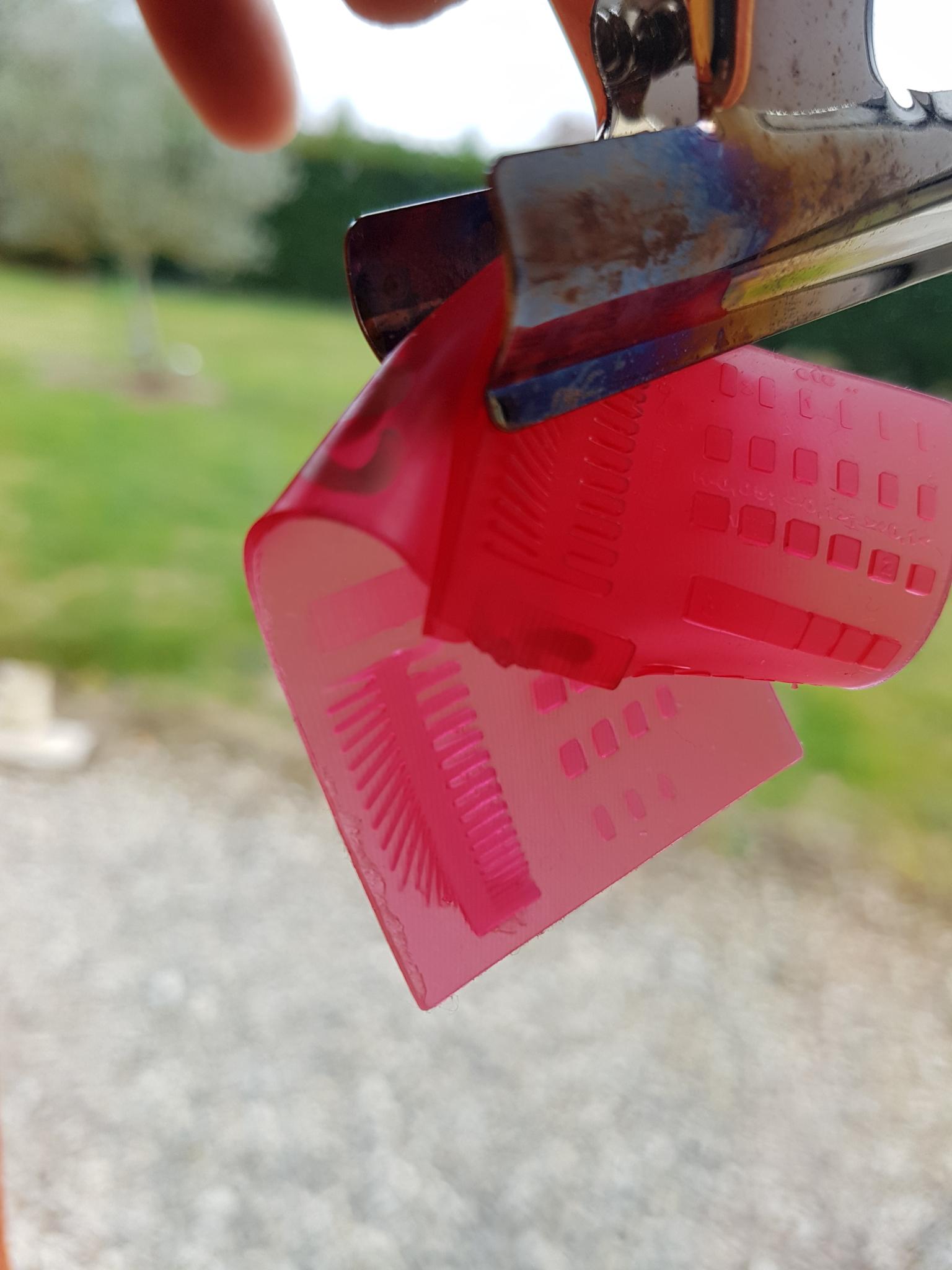

Modèle Résine :  Photocentric flexible rouge         sent fort , très flexible , et très long a imprimer :/
Temps couche de Base et nombre : 75 / 5
pour un impression detaillé il faut un temps d exposition de 50 ...........
Modifié (le) par Ekim
Bien ton tableau, il va falloir le mettre de coté et le compléter avec les avis de tous.
c est bien le but , que tout le monde participe :)
j attend juste des retours de test pour compléter le tableau .
