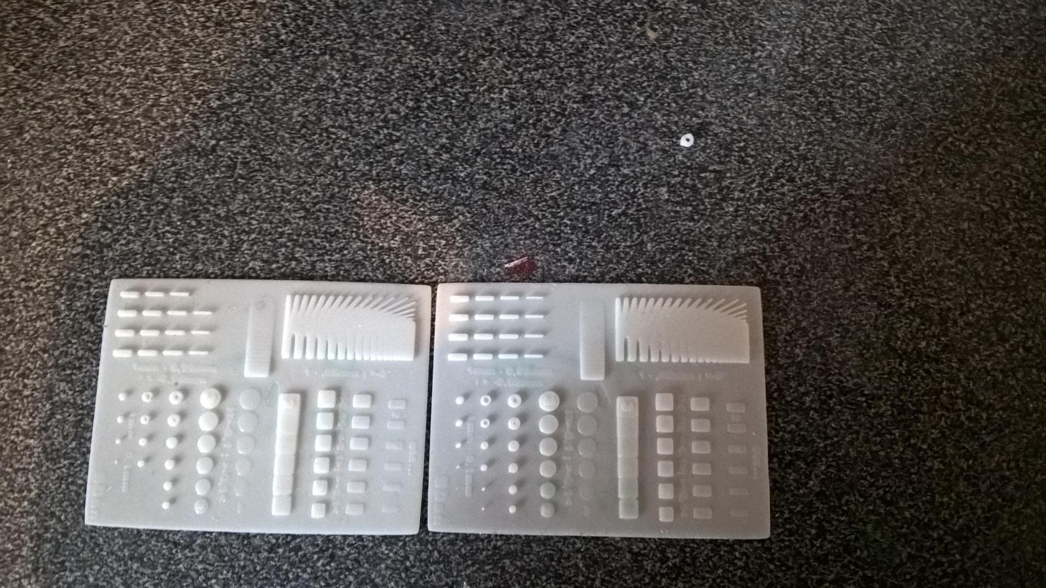

gigui Posté(e) Mars 12, 2018 Posté(e) Mars 12, 2018 (modifié) Comme je viens de recevoir la 3d okay blanche j'ai fait quelques tests. A gauche couche de 0.5 à 16s et à droite 0.5 et 18s Le 2eme est presque parfait , à 20s il le sera mais je vais rester sur du 18 (la qualité de la photo n'est pas ouf) j'ai fait un test de 12s en 0.25 mais il n'est pas concluant , j'en referais plus tard et posterais plus tard Modifié (le) Mars 12, 2018 par gigui 1
Ekim Posté(e) Mars 12, 2018 Auteur Posté(e) Mars 12, 2018 (modifié) en effet a 18 on a deja un bon résultat et combien a tu mis en premières couches? Modifié (le) Mars 12, 2018 par Ekim
gigui Posté(e) Mars 12, 2018 Posté(e) Mars 12, 2018 (modifié) Seulement 40 et 5 pour les test , mais je considère qu'il vaut mieux les configurer avec de gros prints qu'un petit test comme celui ci En tout cas je trouve que la résine sent moins que l'anycubic et surtout elle est beaucoup plus liquide ! l'anycubic c'est du miel la résine ^^ Modifié (le) Mars 12, 2018 par gigui

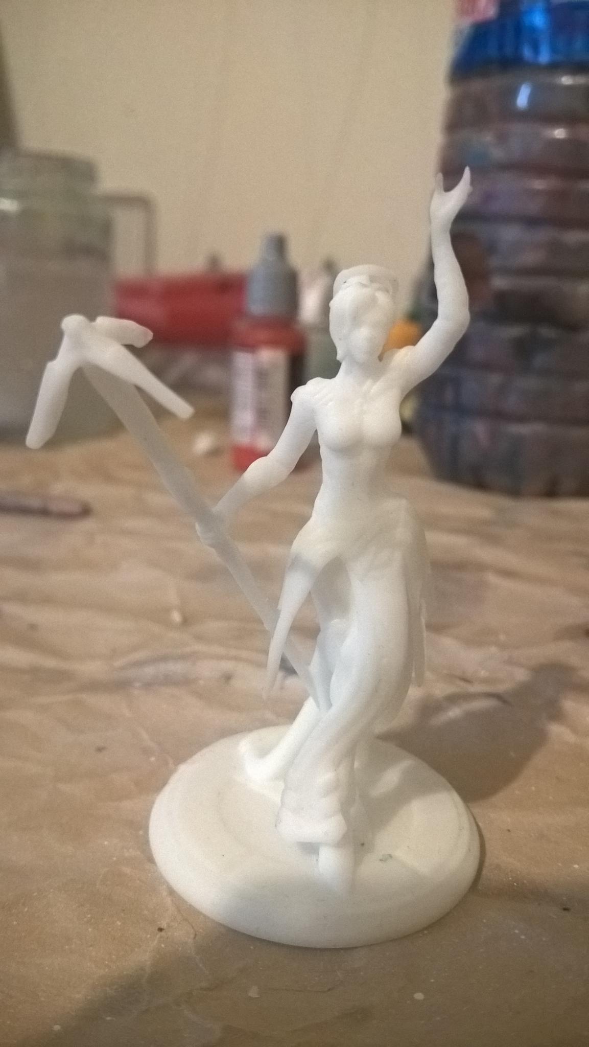

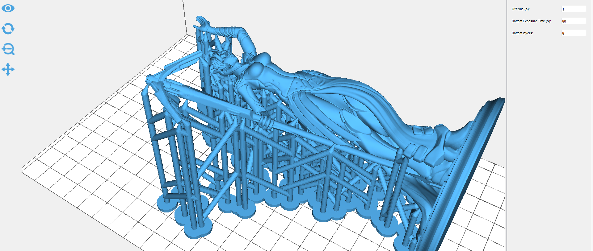

gigui Posté(e) Mars 13, 2018 Posté(e) Mars 13, 2018 (modifié) Voilà , un vrai print avec la 3d okay Encore une fois la photo pas top ^^ elle fait 73mm et il manque les ailes. J'ai utilisé 8 couches à 80 et pas de problème pour ma part. Pour la résistance j'ai jamais fait de test , en tout cas sans cure UV elle me semble quand même moins résistante que l'anycubic. Pour ceux que ça intéresse , je sais que @Motard Geek avait posé la question il y a un ou deux mois . Pour la consommation j'ai utilisé 50gr , une figurine 73mm (imprimé à 90° , donc j'ai du utilisé autant voir plus de matière support !) + 4 pile d'os 28 mm (ça fait la taille d'une pièce de 2€) + les 4 tests plus haut et le nettoyage de la résine restante à la fin Edit : effectivement c'est plutôt fragile je trouve. Modifié (le) Mars 13, 2018 par gigui 1

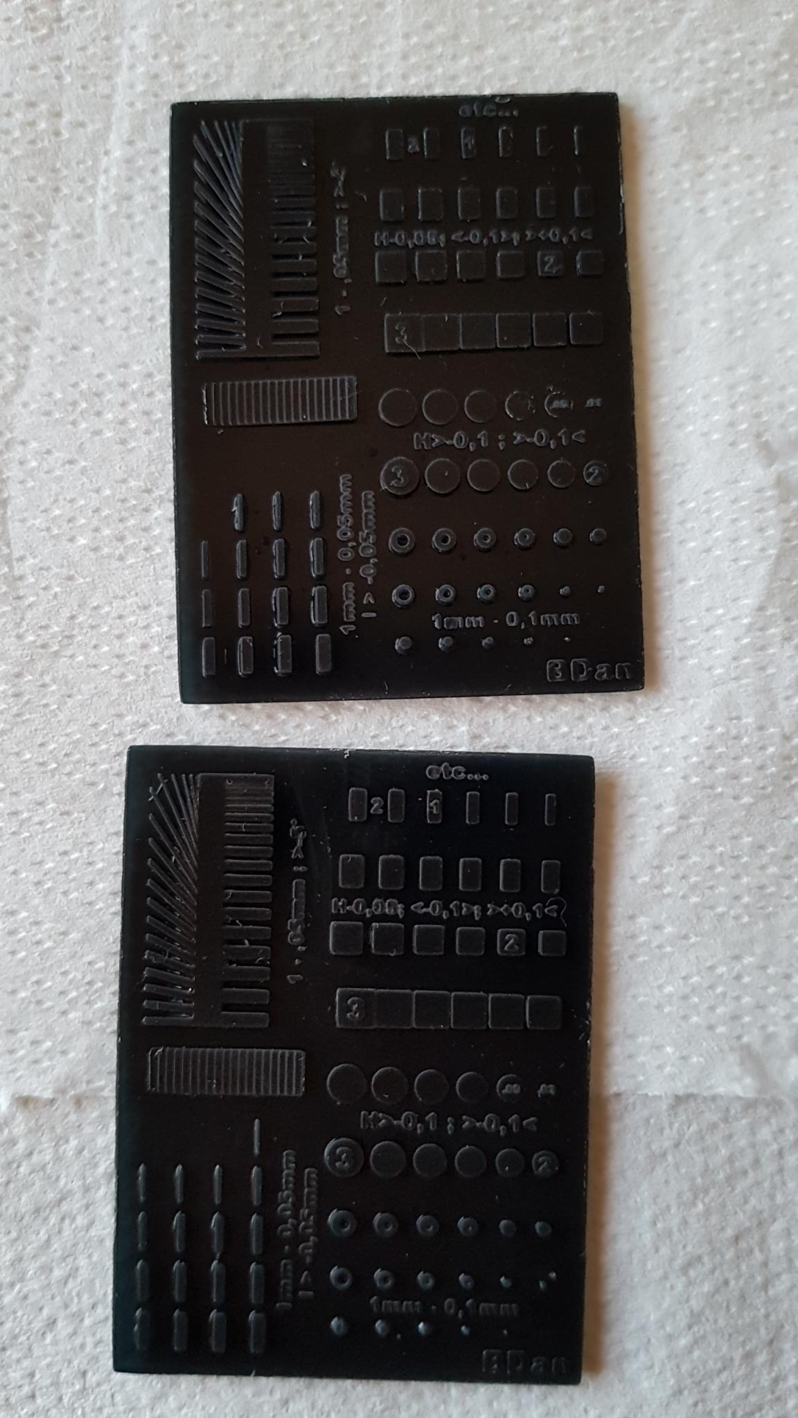

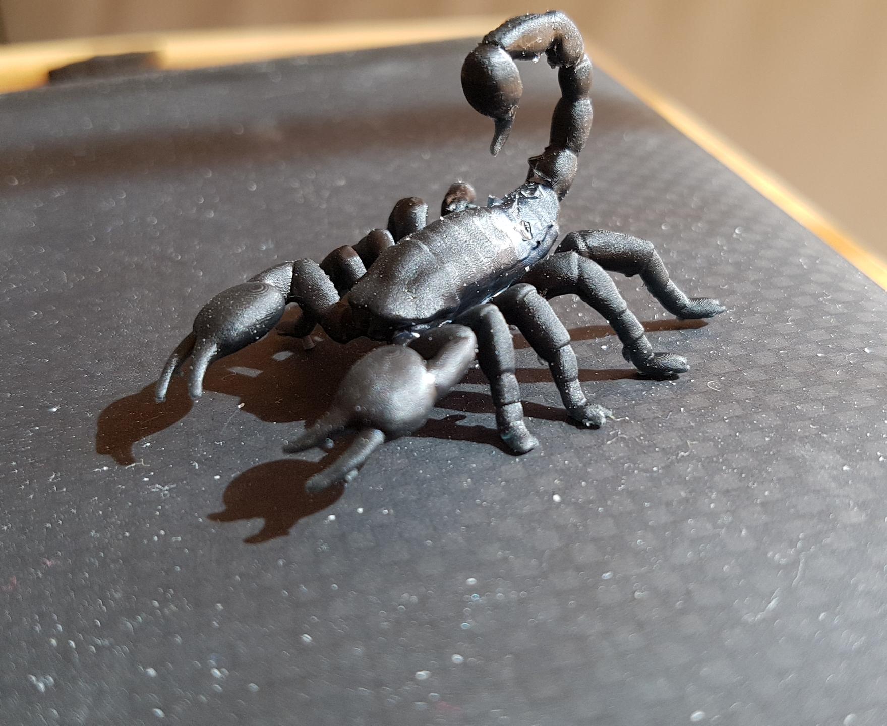

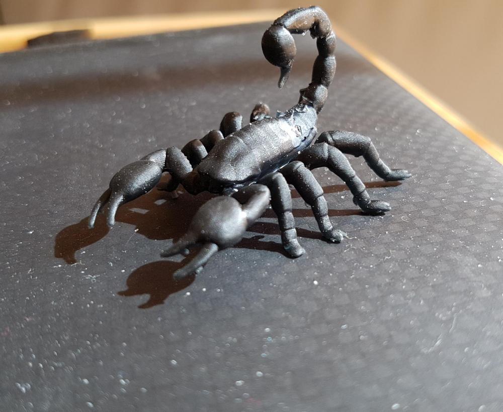

Ekim Posté(e) Mars 16, 2018 Auteur Posté(e) Mars 16, 2018 Modèle imprimante : PhotonModèle Résine : Amerlabs AMD 3 LED NoirRésolution couche : 0.05Temps couche de Base et nombre : 100 / 5 temps par couche 10 en haut et 12 en bas

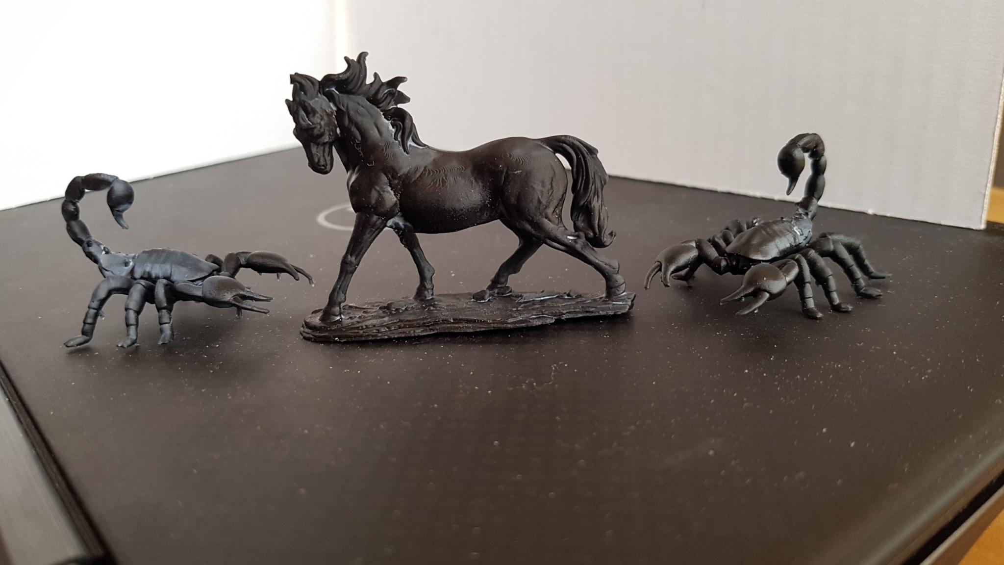

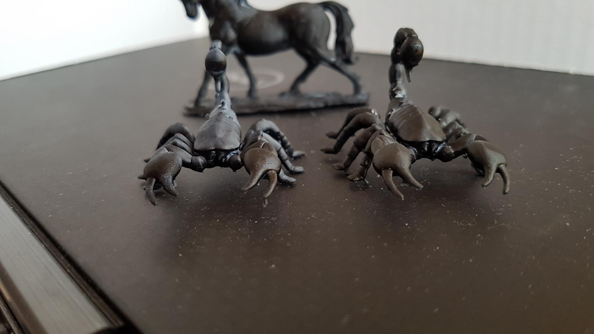

Ekim Posté(e) Mars 17, 2018 Auteur Posté(e) Mars 17, 2018 (modifié) j ai fait un deuxième scorpion avec 7 sec par couche vu que ce n est pas un modèle avec beaucoup de petit details. le résultat est pas mal mais il a perdu les 2 pattes de derrière en enlevant les support. celui de gauche. le cheval en 0.05 et 12sec avec toujours de l AMD 3 LED @Baroudeur en effet le lcd ne sert plus a rien j espere que anycubic vont t en envoyer un rapidement , sinon les écrans wanhao sont compatible . Modifié (le) Mars 17, 2018 par Ekim
