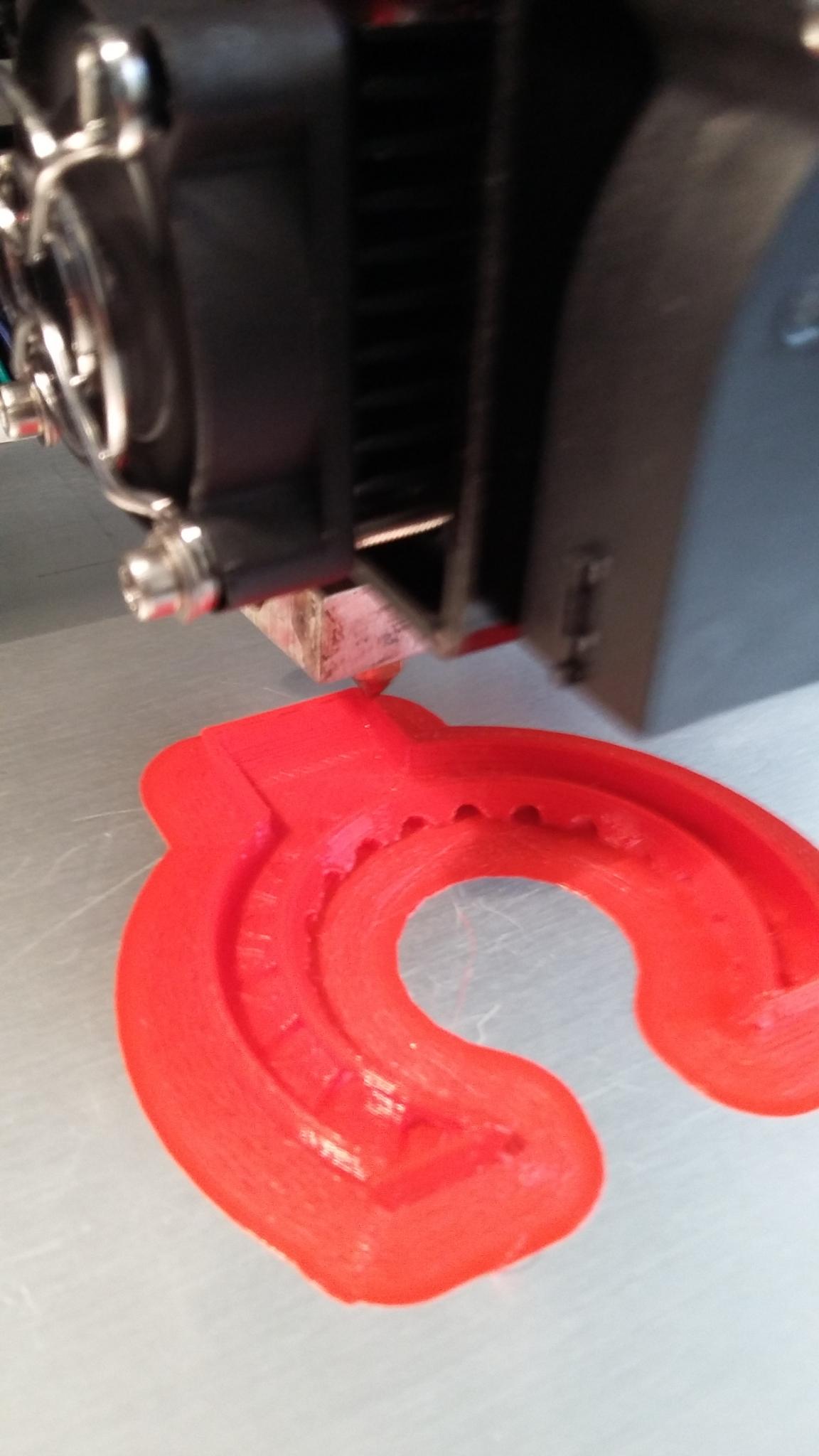

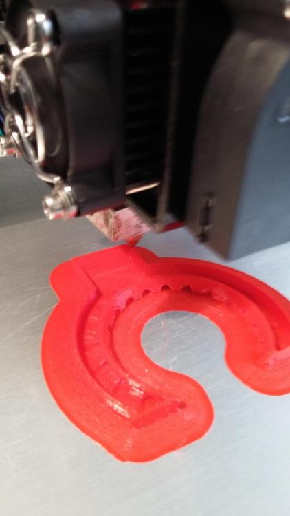

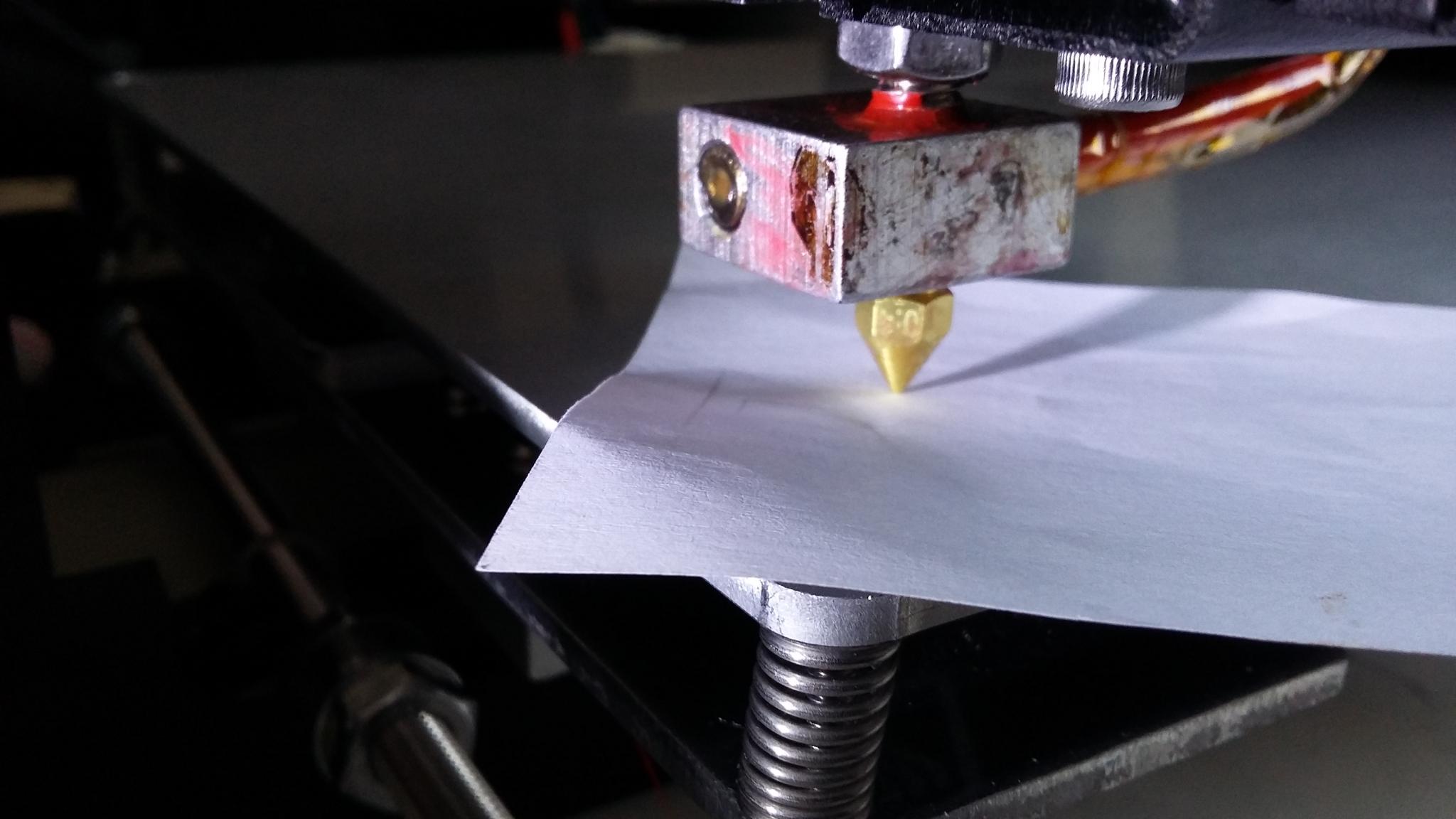

Maeke Posté(e) Février 27, 2018 Posté(e) Février 27, 2018 @Denis56bien vu, encore une fois mes yeux m'ont trahi, effectivement cette buse est beaucoup trop haut, il ne devrait pas y avoir plus de l'épaisseur d'une feuille A4 entre le plateau et la buse (deux avec du buildtak selon certains).
pataboat Posté(e) Février 27, 2018 Auteur Posté(e) Février 27, 2018 non c'est pile poil on est d accord pour faire le réglage c est bien Home All puis disable stepper pour être au niveau

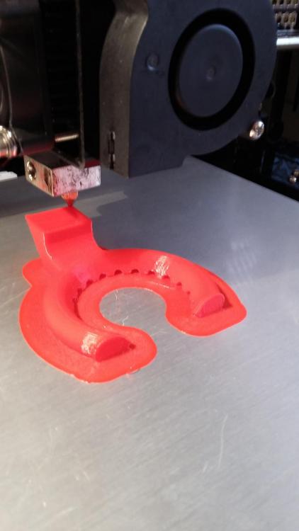

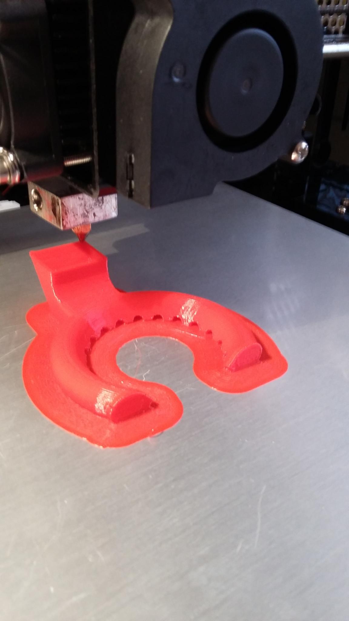

Maeke Posté(e) Février 27, 2018 Posté(e) Février 27, 2018 C'est moi ou il y a du plastique fondu sur ce le dessus de ce bloc?
Invité Posté(e) Février 27, 2018 Posté(e) Février 27, 2018 salut oui il y a du plastique fondue sur le haut du blocs de chauffe pour vraiment plus t'embêter avec ton adhérence sur le plateau mais une vitre cela sera plus pratique
Denis56 Posté(e) Février 27, 2018 Posté(e) Février 27, 2018 Euh, manifestement, la tête est mal montée, c'est pour ça que tu as du PLA partout. Démontes tout (à chaud !) nettoies et remonte correctement. Voir les tutos sur Internet sur la façon de remonter correctement l'extrudeur pour qu'il n'y ait pas de fuite. Pour le réglage du Z offset, non, c'est un peu plus compliqué que ça. Il ne faut pas arrêter les steppers, sinon les axes deviennent libres et on ne tient plus rien en place ! On a déjà expliqué la procédure à de nombreuses reprises. Je fais court. Depuis ton programme d'impression, tu envoies G28 (équivalent de Home All depuis le display). Ensuite, tu envoies G1Z1 (ce qui doit mettre l'extrudeur à 1mm d'altitude au-dessus du plateau) et tu descends 0,1 mm par 0,1mm jusqu'à ce que tu puisses passer avec frottement une feuille de papier entre la buse et le plateau. - Si tu y arrives, tu notes l'altitude à laquelle tu es bien réglé, exemple 0,4 mm, et tu envoies M851 Z+0.4, ce qui introduit un décalage (offset) en Z de 0,4 mm. Tu stockes la valeur en faisant M500 et tu vérifies en faisant G28 puis G1Z0. L'extrudeur doit revenir à la bonne altitude pour l'impression. - Si tu es encore trop haut, introduis un décalage de 1mm par M851 Z-1. Puis M500. Puis G28, puis G1Z1, puis tu descends 0,1 mm par 0,1 mm. Si tu arrives au bon réglage, par exemple tu lis sur ton programme ou ton display 0.3 mm, la bonne valeur du décalage final est -1 +0.3 = -0.7 mm. Si tu avais introduit un décalage de -2 mm, la bonne valeur finale aurait été -2+0,3 = -1.7. Une fois que tu as la valeur finale, tu la stockes en faisant M851 ZSxxx (avec S le signe plus ou - et xxx la valeur du décalage), puis M500. Tu vérifies à chaud, si c'est pas bon, tu ajustes comme çi-dessus et si c'est bon, tu stockes dans l'EEPROM avec M500 et du inscris la bonne valeur de l'offset dans le firmware, des fois que tu aies besoin de recharger. Voilà.

pascal_lb Posté(e) Février 27, 2018 Posté(e) Février 27, 2018 (modifié) par contre tout réglage de niveau que ça soit manuel ou pas doivent être effectué à chaud Le dégrossissage peut être fait à froid, mais dès que l'on passe aux finitions on chauffe Modifié (le) Février 27, 2018 par pascal_lb
Maeke Posté(e) Février 27, 2018 Posté(e) Février 27, 2018 et on attend quelques minutes une fois à température avant de faire le niveau.
pataboat Posté(e) Février 27, 2018 Auteur Posté(e) Février 27, 2018 (modifié) il y a 36 minutes, Maeke a dit : Euh il en est encore au nivellement manuel là. Oui tu as raison ! mais merci @Denis56 pour les infos qu'il a pris temps de me donner et que je vais mettre de côté pour quand je serai plus grand Merci également à tous pour vos conseils et l'intérêt que vous avez porté à mon problème. C'est bien sympa de se sentir moins seul avec ses misères. J'ai démonté l'extruder, tout nettoyé, et remonté proprement, avec 2 tours de téflon sur la buse, il n'y a plus de fuite et MIRACLE ça semble marcher !!! Modifié (le) Février 27, 2018 par pataboat 1
