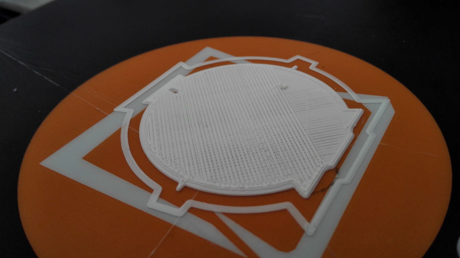

Et apres quelque couches (1-2) l'impression manque de fil on le voit bien sur cette image, les couches ont des filaments bien trop fin alors que mes réglages sont bon.
(Image en piece jointe)
Après une seconde impression avec un réglage a 90 rien de changer, il fait le contour parfaitement, puis le contour de la première couche de la pièce et après cela, le debit du fil vis a vis de l'extrudeur est bien trop important, il ne m'a jamais fait ça, il tire grossièrement 1 fois toutes les 0,5-0,75 secondes, et forcement ça fait n'importe quoi.
Mais je trouve étrange qu'apporter trop de fil cause un manque de fil en bout de buse ...
Une idée s'il vous plait ?

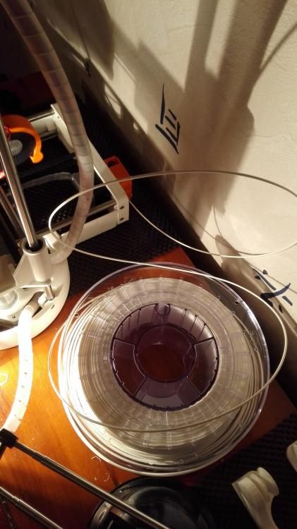

Sort le tube de la tête et vérifie si le fil coince (en libérant l'extrudeur)
tu peux ensuite essayer avec pronterface pour piloter l'extrudeur
Modifié (le) par Huggy
le tuyau c'est du teflon sa particularité c'est son antiadhérence  laisse le en place ;) , par contre enfonce le bien dans la tête, il va plus loin que celui coté extrudeur, le manque de matière et le claquement de l'extru c'est pour moi un probléme d'appro.
Ton fil doit être le plus libre possible sans accroche pour le retenir avant qu'il ne rentre dans l'extru sinon l'extru force sur le fil qui ne bouge pas et donc il claque  , avant de faire le devidoir à rouleau, je posai l'imprimante en bord de table et le rouleau à plat au sol pour qu'il se déroule tranquilement ;).
Ton fil qui se déroule plus quand tu enlèves le tuyau c'est normal car il n'y a plus aucune prise fixe entre la buse et l'extru pour forcer le fil à suivre le chemin et le pousser dans la buse.
