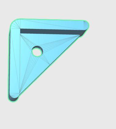

bonjour à tous,
Voilà ça se complique, j'ai un filetage du support de bed qui est foiré et plutôt que de refileter à 4 et que ça risque de recommencé
(ha ce tendre alu !) j' ai pensé mettre un coin avec un écrou de 3 car pour le moment, j'ai écrou de 3 et papillon en contre-écrou, mais
c'est pas pratique l'écrou tourne enfin c'est le bor..l.
Mais j ai cherché sur le net et j'ai pas trouvé tout fait. j'ai trouvé un coin mais percé à 3 alors que j'aimerais à la place du trou une empreinte
pour un écrou de 3 et ça réglerait mon problème . Comment donc modifier le coin ci-dessous ?
Ha oui ce coin habite là :https://www.thingiverse.com/thing:2122339

Merci  j'ai déjà cela, mais dans le lien la molette sert de contre-écrou ( à la place du papillon fourni) puisque le support est fileté, mais comme je n'ai plus de filetage
sur un angle, le coin/écrou servirait de filetage + la molette contre-écrou.
Compte tenu de la fragilité du filetage alu, je suis surpris que mon coin avec écrou M3 n'existe pas !

ben on voit pas grand chose ! Si j'ai bien compris, l'écrou vient sous le plateau pour rendre la vis solidaire du plateau, et la vis est libre dans le trou du support
et on monte ou descend le plateau juste avec le papillon. je suppose que les écrous sont carrés pour servir d'assise aux ressorts ? Du coup, le seul papillon,
ça ne se desserre pas avec les vibrations ?

Je ne l'ai pas mis et malgré ça, la vis ne tourne pas.
Par contre j'ai mis les 2 coupelles haut et bas pour bien maintenir le ressort et le mettre en pression sans avoir le plateau trop bas et par conséquent, le endstop Z trop bas aussi.

Bon, ça me plait ! Merci à vous pour les infos et explications.

Voilà c'est fait et effectivement c'est plus commode à utiliser (et ça règle mon problème de filetage)
Je n' ai pas mis de coupelle en haut car le ressort s'enquille pile-poil sur l'écrou de 3 qui est sous le plateau.

exact mais je te conseillerai quand même de mettre une petite protection entre le ressort et le plateau, à la longue tes ressorts risquent de creuser un peu le métal.
