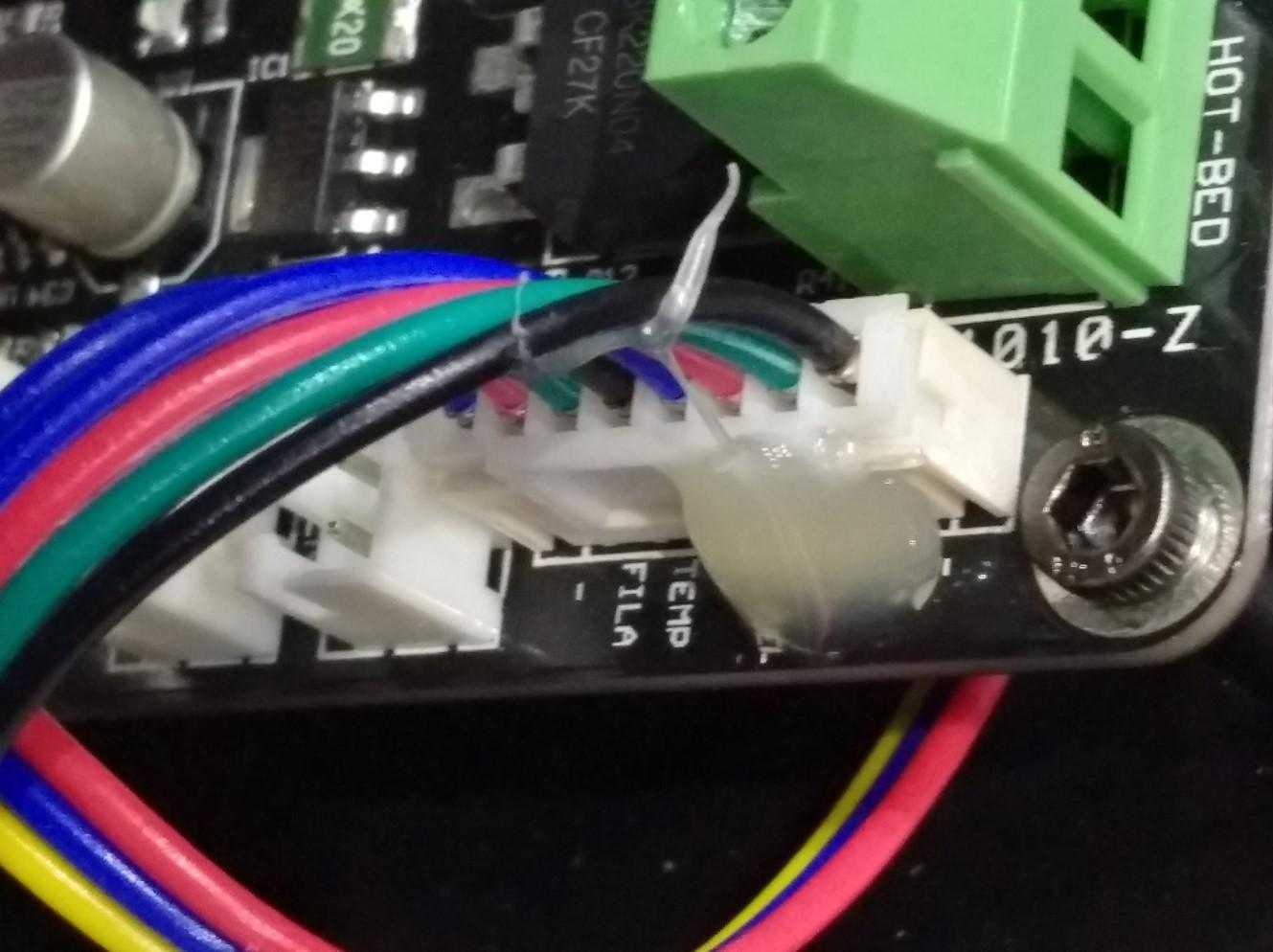

OUPS65 Posté(e) Octobre 3, 2018 Partager Posté(e) Octobre 3, 2018 Voilà, j'ai reçu ma machine. la carte électronique est différente des figures ci-dessus et je souhaite ne pas faire d'erreur. Pour le bed, tout est limpide : je branche la sortie du Mofset sur le câble "Chauf. bed" que j'ai débranché de la carte. Je vais en profiter pour le remplacer par le câble silicone recommandé. Le contrôle de la température est lui aussi bien identifié sur la carte ( Bed-Temp). Cool, enfin si on peut parler ainsi quand il s'agit de chauffage. La puissance du chauffage de la buse ne pose elle non plus aucun soucis car elle est clairement repérable ( "chauf. buse"). Par contre, je suis moins franc à propos du contrôle de la température de la buse. j'ai retracé le chemin partant de la thermistance et cela n'a pas été jojo. Deux fils blancs sortent de la thermistance et arrivent à une plaquette de connexion dans la tête ( pratique en cas de changement d'une pièce). De là, ils se divisent en deux fois 2 câbles ( blanc+vert et noir+violet) qui arrivent ensuite au gros connecteur extérieur vert à brancher sur le socle. Les deux fils de chaque couple sont connectés entr'eux dans le gros connecteur femelle vert placé sur le socle et deviennent un unique fil bleu et un unique fil vert contenus dans une tresse de 8 fils. Ils y occupent les positions 1 et 3 dans cette tresse qui abouti sur le coté de la carte . Le fil bleu y est noté "--" et le fil vert "temp". notez que le plot de silicone est d'origine. Attention que cette tresse est en réalité composée de deux tresses de 4 fils et donc on retrouve deux fois les mêmes couleurs. c'est la raison pour laquelle sur la photo, on peut voir deux fils bleus ( 1 et 5) et deux fils verts ( 3 et 7) . Seuls ceux en positions 1 et 3 en partant de la gauche sont connectés à la thermistance. J'ai détecté que ce fil bleu (1) alimente aussi d'autres éléments via les gros connecteurs extérieurs noir et rouge. Je n'ai pas pu déterminer lesquels, mais honnêtement, je n'ai pas vraiment cherché beaucoup. Pour le fil vert (3) , je n'ai trouvé aucune autre connexion sur aucun des 3 gros connecteurs . Ai-je été assez clair ? Dès lors, comment faire le branchement du contrôle de température sur le mofset ? réserver le fil vert uniquement à cet usage en le débranchant de la carte par coupure + réaliser une dérivation par pontage du fil bleu qui lui devrait rester en l'état pour les autres connexions qui l'utilisent ? Est-ce que je risque d’abîmer un élément ( carte ou thermistance ou mofset) si mon repérage n'est finalement pas correct, malgré le soin et les cross checks que j'ai pris pour le réaliser ? Qu'en pensez-vous? Merci. Lien vers le commentaire Partager sur d’autres sites More sharing options...
stef_ladefense Posté(e) Octobre 3, 2018 Partager Posté(e) Octobre 3, 2018 Il y a 1 heure, OUPS65 a dit : Voilà, j'ai reçu ma machine. la carte électronique est différente des figures ci-dessus et je souhaite ne pas faire d'erreur. Pour le bed, tout est limpide : je branche la sortie du Mofset sur le câble "Chauf. bed" que j'ai débranché de la carte. Je vais en profiter pour le remplacer par le câble silicone recommandé. Le contrôle de la température est lui aussi bien identifié sur la carte ( Bed-Temp). Cool, enfin si on peut parler ainsi quand il s'agit de chauffage. La puissance du chauffage de la buse ne pose elle non plus aucun soucis car elle est clairement repérable ( "chauf. buse"). Par contre, je suis moins franc à propos du contrôle de la température de la buse. j'ai retracé le chemin partant de la thermistance et cela n'a pas été jojo. pourquoi tu parles de thermistances ???? laisses les en places, elles n'interviennent pas dans le fait de mettre un mosfet externe entre le bed / tete et l'alim,elles sont direct sur la trigorilla tu n'as pas compris le schéma débranche bed/tète de la trigorilla branche ce câble sur la sortie puissance du mosfet concerné (bed ou tete) en gardant le rouge sur le plus et le noir sur le gnd. à l'endroit ou était branché ce câble sur la trigorilla, tu branches le câble fin livré avec le mosfet, c'est son entrée de contrôle. alimente avec du gros câble l'entrée puissance du mosfet directement de l'alimentation 12V, et ça pour chaque mosfet, noir = gnd alim, rouge = +12V Lien vers le commentaire Partager sur d’autres sites More sharing options...
OUPS65 Posté(e) Octobre 4, 2018 Partager Posté(e) Octobre 4, 2018 Pigé : c'est la trigorilla qui garde la main sur le contrôle de la T°, le mofset ne faisant que suivre ses instructions. Cela en devient nettement très simple à câbler. Merci beaucoup pour ta patience. Lien vers le commentaire Partager sur d’autres sites More sharing options...
stef_ladefense Posté(e) Octobre 4, 2018 Partager Posté(e) Octobre 4, 2018 Il y a 8 heures, OUPS65 a dit : Pigé : c'est la trigorilla qui garde la main sur le contrôle de la T°, le mofset ne faisant que suivre ses instructions. Cela en devient nettement très simple à câbler. Merci beaucoup pour ta patience. je t'en pris. schématiquement c'est le mosfet de la trigo qui commande le mosfet de puissance, rien de plus Lien vers le commentaire Partager sur d’autres sites More sharing options...
