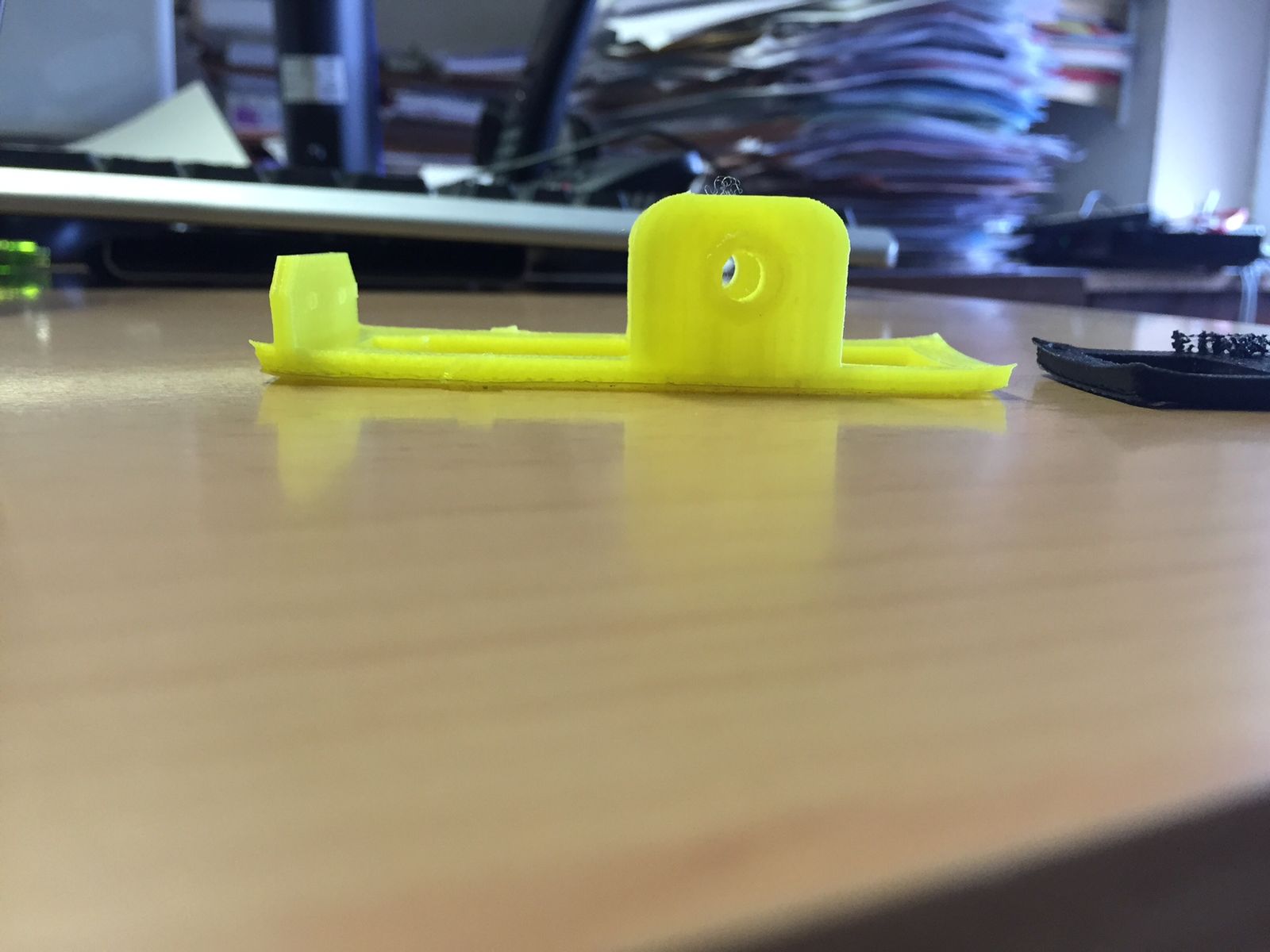

Bonjour à tous,
Un titre volontairement accrocheur pour un problème simple :
J'ai bien parcouru les forums, testé différents réglages de Cura, de firmware, de fils, de températures, de scotchs, colles,..., de lit chauffant,... je ne trouve pas la réponse.
Peut on réellement imprimer des grandes pièces ( voire pièces ) sans déformation. Qu'en est il chez vous ?
La discovery est sympa mais disons que pour 300 euros on peut faire des petites pièces d'amateur avec quelques déformations mais dès qu'il s'agit de précisions sur des pièces avec des angles, des grands plats, on a le phénomène de wrapping et là tout se complique.
Est ce la réalité des imprimantes 3D de toute marque ? Faut il débourser beaucoup plus ?
Après des mois de recherche je reste donc un peu déçuIMG_2052.thumb.JPG.0e754179ccbebf1ba8f20

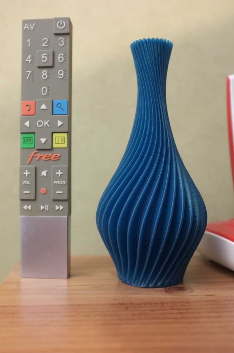

Sympa la télécommande imprimée, t'as le modèle stl? :P je déconne
ep6lon, avec le warping que tu as sur des pièces aussi basse, il faut revoir les réglages.

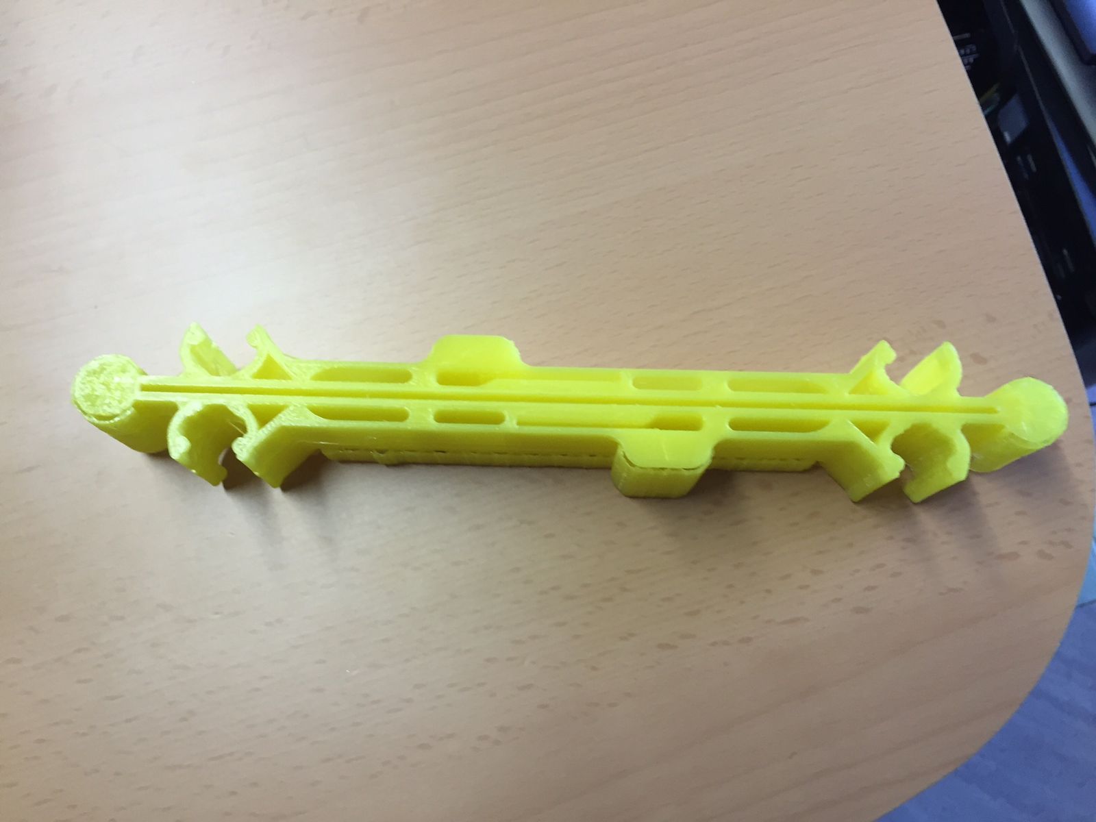

il y a une heure, Roland75 a dit :
Fait avec ma Dagoma Discovery 200.
J'imagine que ca répondra à ta question.
Ben non ça ne répond pas à ma question !
quand la base est petite comme ta photo pas de souci c'est pas la hauteur le problème mais les larges bases sur des pièces tres plates
Modifié (le) par ep6lon
La telecomande free est la pour l'echelle :)
Plus sérieusement, la taille de la Dagoma commence à m'ennuyer, je réfléchi comment agrandir une des dimensions pour la doubler, peut être le plateau.

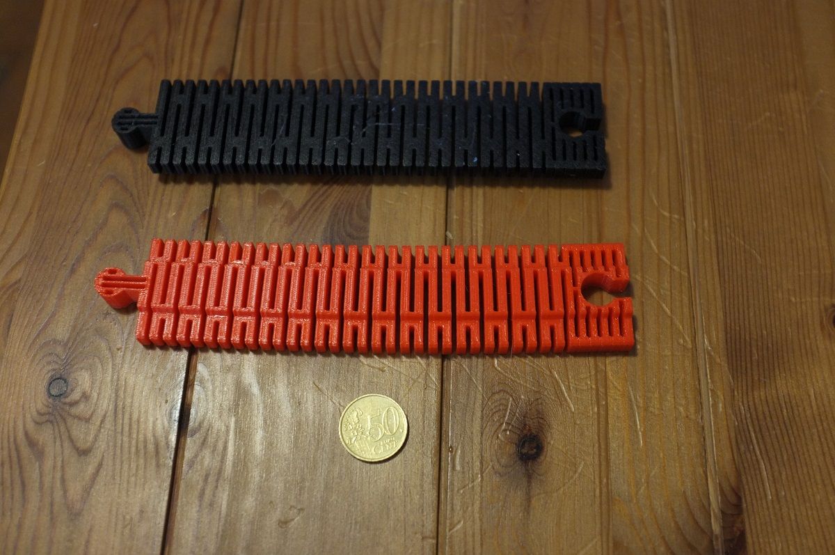

Par ailleurs j'ai fait des quantités de rails Brio sans aucun soucis, je vous épargne les photos, qui n'ont aucun soucis, donc au contraire du premier post, je n'ai vraiment aucun soucis sur les objets de grande taille.
Autre argument, j'imprime en PET qui nécessite normalement un plateau chauffant, et sans retrait des pièces.
Pour revenir au point initial, je dirait, premier point comment a tu lubrifié ton imprimante, pour ma part, c'est PTFE pour les roulements linéaire, et WD40 pour les tiges filetées.
Je lubrifie/nettoie tout a peu prés une fois par semaine (j'imprime tous les jours, en heure, ca doit etre tous les 40/50h d'impression)

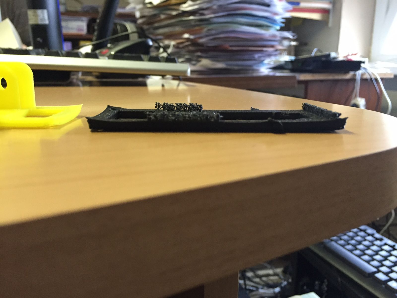

il y a 11 minutes, ep6lon a dit :
Quand je regarde tes photos, tu n'a pas que des soucis de première couches, on dirait que tu a des pas de moteurs qui ne passent pas.
Est ce que tu a tout bien lubrifié ? est ce que tu sens des points dur quand tu bouge les éléments à la main ?
Les rails sont imprimé sur le plateau en diagonale, ca rentre juste, imprimé en mode rapide.
Les déformations visible sont dues à l'usage qui en a été fait après par un ptio de 3 ans.

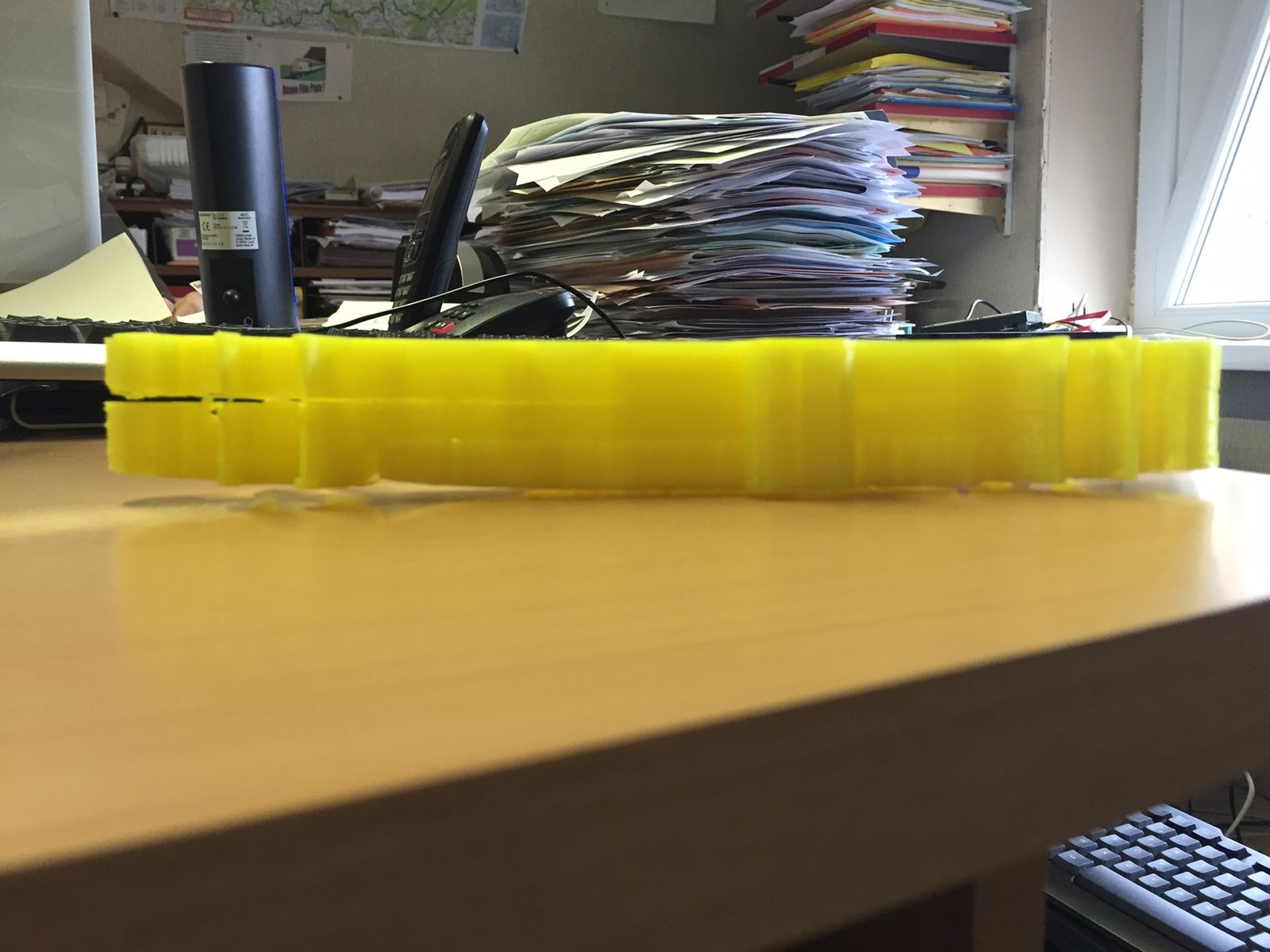

J'ai déjà imprimé des pièces avec une base rectangulaire de 18x12cm (assez grand donc), pour une maquette d'archi d'un ami, et j'utilise juste du scotch bleu 3M.
Pour ces impressions j'avais remonté d'un chouilla mon palpeur pour écraser un peu plus la première couche, pour éviter le warpping, du coup les pièces étaient assez dures à décoller à la fin de l'impression, mais 0 soucis de warpping dessus.
Sinon, en plus d’écraser un peu plus ta première couche, tu peut aussi essayer d'ajouter des cercles de 0.3-4mm d’épaisseur et 1-2cm de diamètre aux coins de ta pièce, ça améliore l’accroche plateau et réduit les risque de warpping dans les coins.

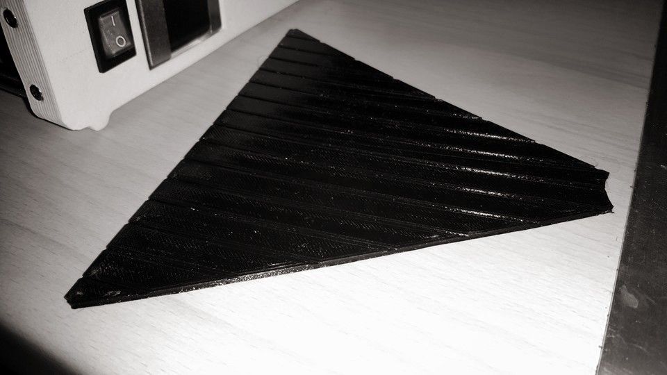

je suis entrain de faire une partie de l'aile de mon tie fighter c'est un triangle pratiquement equilateral de 15 cm de coté sur 1.5 mm d'épaisseur, je te dirais une fois fini ce que ça donne
Bon voila la bête , la première pièce d'un long et grand puzzle ;), je cache pas ca ce voit pas sur la photo les 3 angles remontent un peu mais c'est à cause du decollement avec la pastule et la faible épaisseur de la pièce.
L'avantage de sa finesse c'est que dans le support elle sera modulable, j'ai la même épaisseur partout y compris mes rainurages, ça correspond à ce que je voulais
