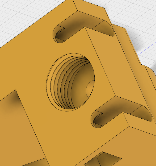

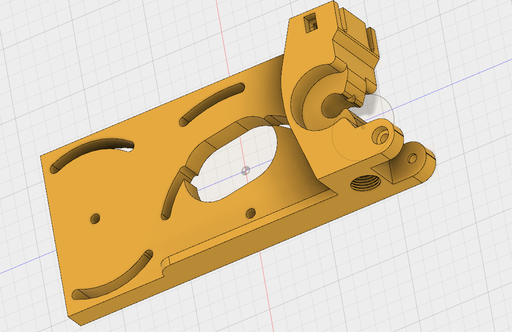

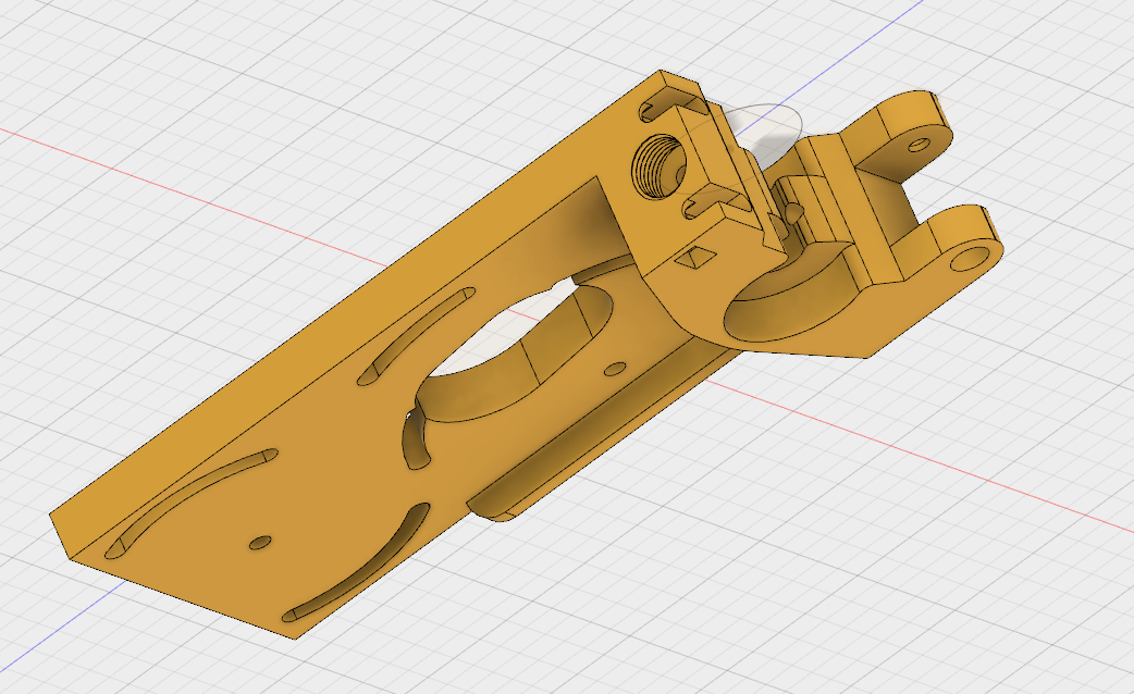

lion02 Posté(e) Mars 3, 2018 Partager Posté(e) Mars 3, 2018 (modifié) Bonjour, J'ai dessiné cette pièce ci dessous avec FREECAD pour mon imprimante hypercube. J'ai voulu l'améliorer en ajoutant deux filetages pour le passage du fil en 1.75. J'ai rencontré pas mal de problème pour créer ces deux filetages, sous format .FCstd la création d'un filetage annule la visibilité de certains Sketchs Et si je créé les deux filetages un seul peut apparaitre et en plus des Sketch e sont plus visibles. Bon j'ai trouvé une solution mais je voulais savoir si c'était bien la bonne façon de procéder. Pour réussir j'ai transformé ma pièce en solide et j'ai créé le premier filetage avec helice, Sweep, cut. Pour créer le deuxième filetage rebelote création d'un solide et je repars sur helice, Sweep, cut. Image de la pièce avec le premier filetage et le deuxième Si vous maitrisez bien freecad et que vous pouvez m’apporter des explications, je suis preneur. lion02 Modifié (le) Mars 3, 2018 par lion02 Lien vers le commentaire Partager sur d’autres sites More sharing options...

Invité Posté(e) Mars 3, 2018 Partager Posté(e) Mars 3, 2018 Je ne suis pas expert, j'ai d'ailleurs jusqu'à présent réalisé uniquement des filetages mâle. Pour la manière de procéder je me base sur le tuto de cadprinter. Quand la pièce disparait c'est qu'il y a un conflit quelque part et il faut le résoudre car ça bloque après pour imprimer. Sinon dans ton cas il y a une autre possibilité, ça serai d'importer un boulon en ayant installé l'atelier fastener puis tu soustrait ce dernier pour créer le filetage http://theseger.com/projects/2015/06/fasteners-workbench-for-freecad/ Lien vers le commentaire Partager sur d’autres sites More sharing options...

lion02 Posté(e) Mars 11, 2018 Auteur Partager Posté(e) Mars 11, 2018 Bonjour, Je suis passé sur fusion 360 et j'ai refais ma pièce, impeccable avec les filetages, fusion 360 adopté lion02 Lien vers le commentaire Partager sur d’autres sites More sharing options...
