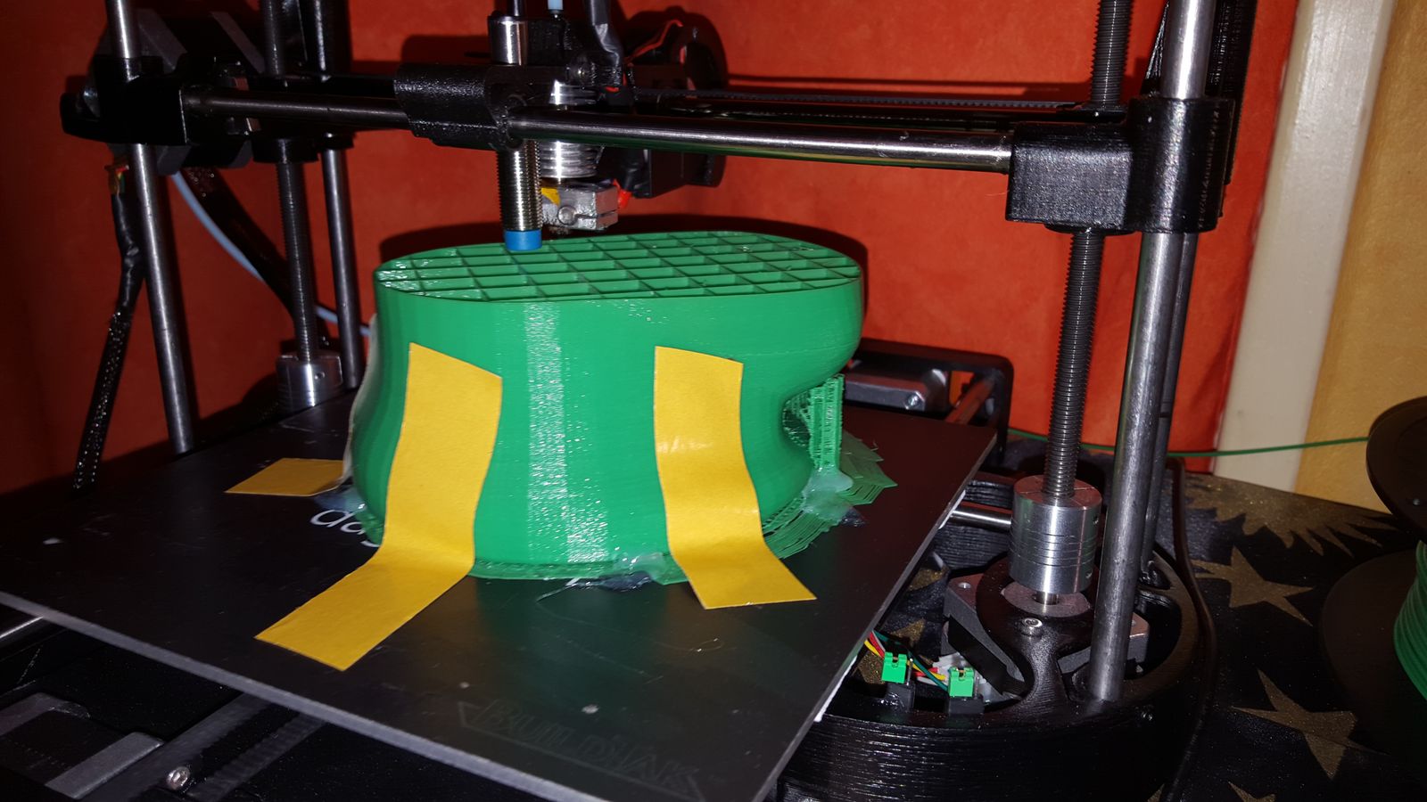

stan42 Posté(e) Décembre 21, 2015 Posté(e) Décembre 21, 2015 Il y a 2 heures, alew a dit : Vraiment sympa l'imprimante en 35, as tu rencontré des difficultés? est-ce réalisable par d'autre personne?. Je me rends pas vraiment compte des choses à changer a part les tiges .... Salut Alew, je n'est pas vraiment rencontré de grosses difficultés. J'ai du prendre en compte la taille des tiges ainsi que la tête d'impression et voir ce qu'il restait quand on était a 200 mm. A l'issu de ce savant calcul, j'ai ajouté 150mm..., mais par faute de temps et bad trip familiaux hosto and Co. , je n'est ni reçu le mk3 commandé le 06/12, ni fais de renforts (peut être demander a Dal de faire des modifs à partir des siens). Comptes environ une cinquantaine d'euros pour cette modification (tiges inox lisses et filetées), la modification de quelques lignes du firmware et des divers logiciels d'impressions. Petit rappel, elle est loin d'être terminée et je pense remplacer encore certaines pièces. 1
alew Posté(e) Décembre 21, 2015 Posté(e) Décembre 21, 2015 Merci pour ta réponse, super en tout cas tu me donne des idées :). As tu fait quelques recherches au niveau des moteurs, peuvent-il monter plus haut encore ou il y aurais un risque?. Mon idée, serais de monter à 50cm (juste pour la frime :p)
stan42 Posté(e) Décembre 21, 2015 Posté(e) Décembre 21, 2015 Tu vois clair dans mon jeu . les petits moteurs de l'axe Z ont un couple de maintien de 1kg-cm, je commencerai donc par ça mais cet axe est peu sollicité alors à voir...

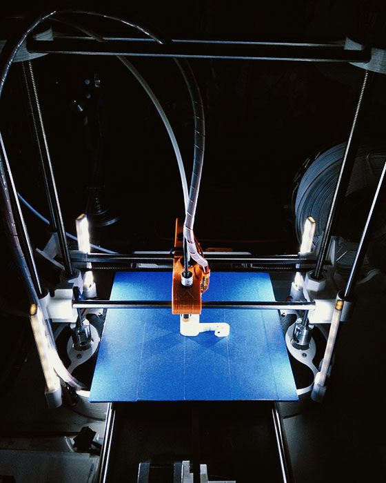

coco83 Posté(e) Décembre 22, 2015 Posté(e) Décembre 22, 2015 Bon voila j'ai posté sur Thingiverse les supports d'éclairage pour LED waterproof, basé sur ceux de Tircown Je posterais dès que j'aurais un peu plus de temps les autres modifs que j'ai fait à ma Disco200: support moteur Y avec interrupteur pour les LED et accroche pour support de smartphone pour faire des timelapse/vidéosurveillance d'impression ainsi que les caches des supports de Z entre autre. 2
Tircown Posté(e) Décembre 22, 2015 Posté(e) Décembre 22, 2015 (modifié) Très belle photo. Mais pourquoi imprimes-tu un 5eme support de mât à led Modifié (le) Décembre 22, 2015 par Tircown
coco83 Posté(e) Décembre 22, 2015 Posté(e) Décembre 22, 2015 Un des support avait subit un peu de warping durant l'impression, du coup je l'ai réimprimé, perfectionniste un jour, perfectionniste toujours
