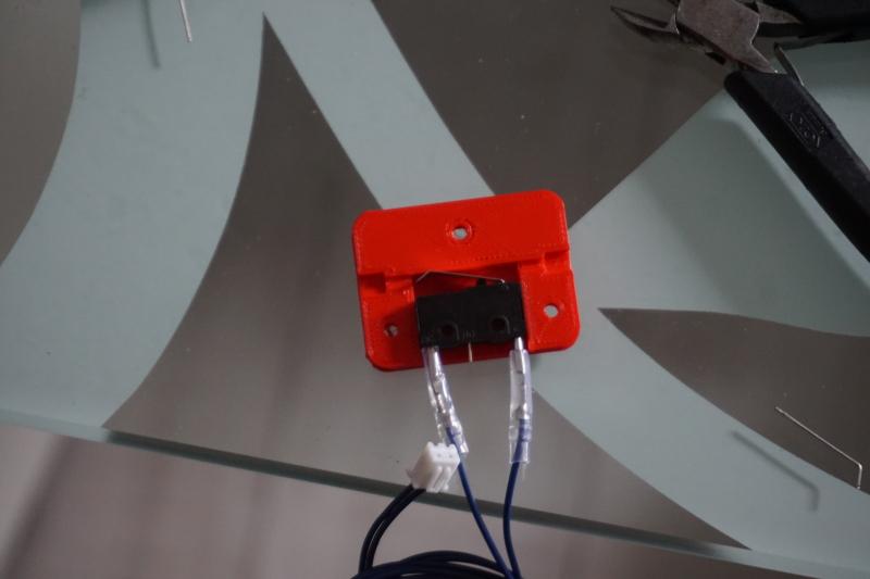

Voici comment installer un détecteur de présence filament sur nos cher Geeetech. Lorsque le module détecte l'absence du filament, l'imprimante va se mettre en pause, se parquer en X et Y et attendre que l'on recharge un filament. Ensuite elle reprend l’impression. C'est plutôt pratique pour finir les fins de bobines ou jouer avec plusieurs couleurs sur une même impression.
Ici je vais réutiliser le fin de course mecanique Z puisque je suis passé a l'autolevel. Au niveau du support on en trouve pas mal sur Thingiverse. Perso j'ai fais le miens, je le mettrai a disposition si ca intéresse du monde et ça donne ceci sans le couvercle.
Je sais l'impression est dégueulasse, merci a ICEFilament pour avoir des fluctuations énormes de diamètre. Je l'utilise du coup pour mes essais.
Je le branche à la place du X-max. Ca pourrait être Y-MAX ou Z-MAX, il faudra adapter la config dans Marlin.
Coté Marlin il suffit d'activer la fonctionnalité.
Par contre elle a comme prérequis ADVANCED_PAUSE_FEATURE qui a elle même comme prérequis NOZZLE_PARK_FEATURE .
Pour un Marlin 1.1.8, ça donne :
Dans configuration.h
#define NOZZLE_PARK_FEATURE
#define FILAMENT_RUNOUT_SENSOR
#if ENABLED(FILAMENT_RUNOUT_SENSOR)
  #define FIL_RUNOUT_INVERTING false // set to true to invert the logic of the sensor.
  #define ENDSTOPPULLUP_FIL_RUNOUT // Uncomment to use internal pullup for filament runout pins if the sensor is defined.
  #define FILAMENT_RUNOUT_SCRIPT "M600"
#endif
Dans configuration_adv.h
#define ADVANCED_PAUSE_FEATURE
#if ENABLED(ADVANCED_PAUSE_FEATURE)
  #define PAUSE_PARK_RETRACT_FEEDRATE 60
  #define PAUSE_PARK_RETRACT_LENGTH 2
  #define FILAMENT_CHANGE_UNLOAD_FEEDRATE 10
  #define FILAMENT_CHANGE_UNLOAD_LENGTH 100
  #define FILAMENT_CHANGE_LOAD_FEEDRATE 6
  #define FILAMENT_CHANGE_LOAD_LENGTH 0
  #define ADVANCED_PAUSE_EXTRUDE_FEEDRATE 3
  #define ADVANCED_PAUSE_EXTRUDE_LENGTH 50
  #define PAUSE_PARK_NOZZLE_TIMEOUT 45
  #define FILAMENT_CHANGE_NUMBER_OF_ALERT_BEEPS 5
  #define PAUSE_PARK_NO_STEPPER_TIMEOUT
  #define PARK_HEAD_ON_PAUSE
  //#define HOME_BEFORE_FILAMENT_CHANGE
#endif
Dans pins_GT2560_A.h
//#define X_MAX_PIN          24
#define FIL_RUNOUT_PIN     24 // X_MAX
Voila :banana:

effectivement pas bête le coup du endstop ;)
C'est un bon système, il ne manque plus qu'une alarme sonore qu'il suffit de brancher en //
