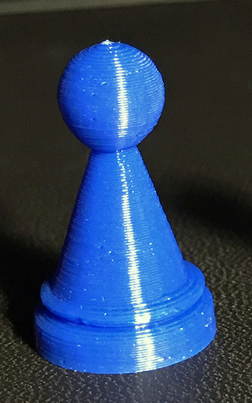

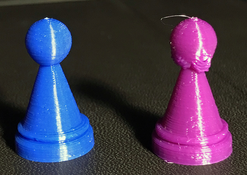

macandnews Posté(e) Mars 10, 2018 Posté(e) Mars 10, 2018 (modifié) Bonsoir, La semaine dernière, j'ai exposé un problème de pièce coincé sous les barres transversales à la fin de l'impression. Il s'agissait d'une pièce ronde de 183 mm de diamètre et 50 mm de haut qui est resté coincé sous les barres transversales à cause d'un mauvais gcode de fin. L'imprimante effectuait un “home all“ à la fin de l'impression pour se mettre dans la position ci-dessous. Depuis, je n'arrive pas à régler mon plateau correctement, je l'ai même abîmé comme on peut voir sur la photo ci-dessus ! Comme on peut voir sur la photo ci-dessous, le pion violet à droite est raté alors que le bleu s'est imprimé correctement. Le pion bleu a été imprimé la semaine dernière avant mon problème de pièce coincé alors que le pion violet a été imprimé cet après-midi. Pour les deux pions, j'ai utilisé du PLA de chez Grossiste 3D, le même fichier et les mêmes réglages : Tête 200° et plateau 60° - couche 0,2 - remplissage 25%. Logiciel Cura 15.04.x et impression à partir d'une carde SD. Comment faire pour retrouver ma qualité d'impression ? Merci Modifié (le) Mars 10, 2018 par macandnews
Invité Posté(e) Mars 10, 2018 Posté(e) Mars 10, 2018 Quand ça c'est coincé ça a sûrement voilé un peu sur le plateau doit les barres X ou les deux. Donc vérifie cela pour voir si tu peux y faire quelque-chose. Ensuite pour l'écart entre les 2 pièces ça viens surtout d'un manque de ventilation
pascal_lb Posté(e) Mars 10, 2018 Posté(e) Mars 10, 2018 Il y a 2 heures, macandnews a dit : le pion violet à droite est raté même si tu utilises la même marque de PLA, tu as 2 couleurs différentes et suivant les couleurs tu peux avoir une température d'extrusion différente... exemple avec le PLA grossiste3D le vert fluo je l'extrude à 200° et le bronze à 210°... faudrait peut être que tu testes ton violet à 190° ou 195°...

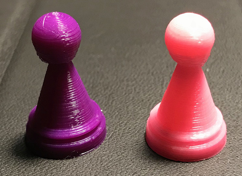

macandnews Posté(e) Mars 11, 2018 Auteur Posté(e) Mars 11, 2018 J'ai imprimé mon pion violet ainsi qu'un rose à 185 degrés au lieu de 200. La qualité est un peu meilleure, mais toujours pas du niveau du pion bleu et la boule n'est toujours pas ronde !! Je ne sais plus quoi faire pour obtenir la qualité que j'avais avec mon pion bleu ! Avez-vous une idée ? Merci
