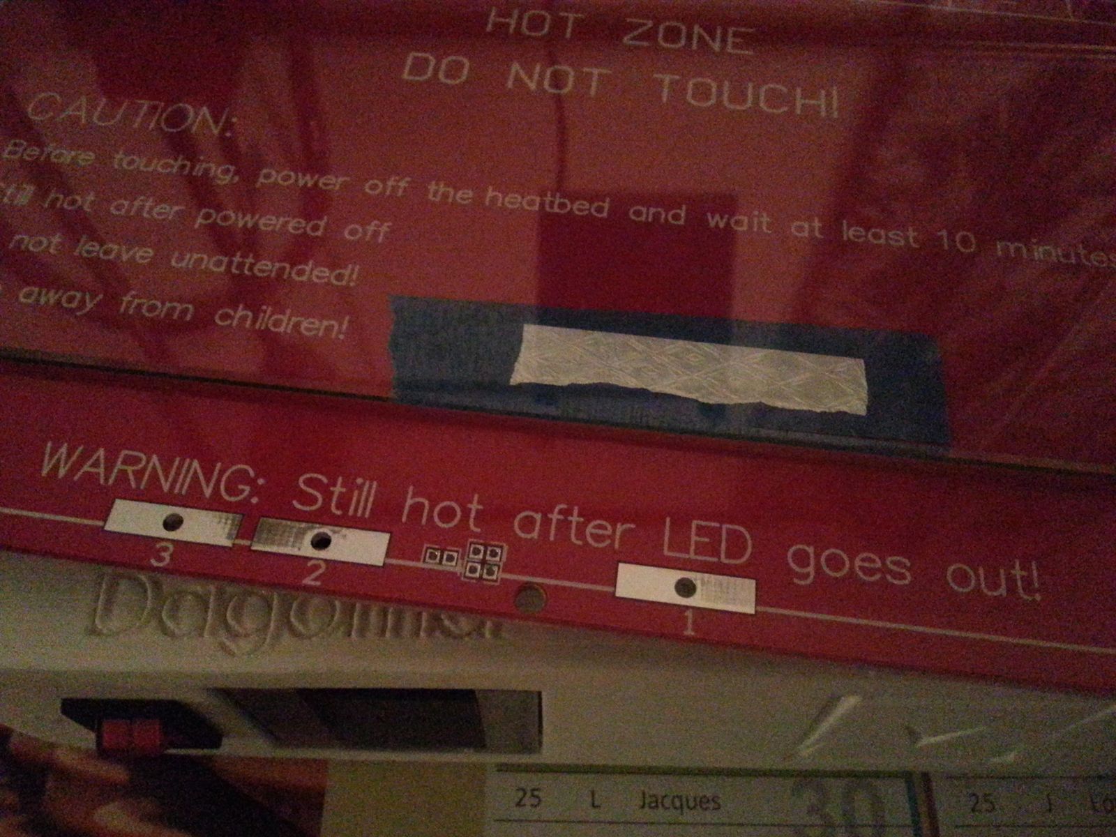

Salut à tous j'ai reçu mon plateau chauffant avec une plaque de verre de 3mm, je vais installer tout ça avec une ATX 450w d'un ancien PC.
Comme je ne voulais pas changer mon capteur inductif j'ai tester en collant un morceau d'aluminium sous mon scotch 3M sur le dessus de ma plaque de verre pour voir s'il le détectait et sa marche donc je vais en mettre un petit morceau au 2 endroits de pris de référence de l'axe Z .
Ceci est juste un test, si quelqu'un a déjà fait ce montage en impression normale pour savoir si à eu des soucis ?
Je reviendrais sur ce post si de mon côté sa à marché.
Ps: sur la photo c'est la vue de dessous de ma plaque de verre normalement elle est à l'envers et le capteur la détecte.
A+

Je viens aussi d'installer une vitre de 3 mm et le capteur inductif ne détecte rien, même si je le colle sur la vitre :(
J'ai donc besoin d'un capacitif.
Est-ce que c'est celui-ci : LJC12A3-5-Z/AX ?
Merci d'avance

Voila comment je fais :
- verre de 2 mm d'épaisseur (1 € 08 chez LerMer) collé avec du double face mince à sur chaque angle du plateau (pas idéal, car je n'arrive plus à décoller mon verre...)
- sur le verre, j'ai collé une sorte d'aluminium adhésif, qu'on trouve en rouleau de 5 cm de large (je ne sais pas comment ça s'appelle. J'avais acheté ça quand j'ai fait mon isolation de plafond de garage...Si ça peut vous orienter, mon plombier s'en sert aussi pour faire l’étanchéité des tuyaux de chaudière...)
- par dessus, je colle mon scotch bleu (j'ai du DEXTER). Je n'ai pas remis mon Buildtak, qui est fichu.
Comme ça, pas de problème de détection avec mon palpeur inductif.
En passant, j'ai une très bonne accroche avec le scotch bleu. Je ne pense pas réinvestir dans le Buildtak
Bonne journée
