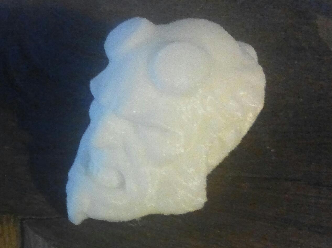

ManuRochet Posté(e) Mars 12, 2018 Posté(e) Mars 12, 2018 (modifié) Hello hello, Voilà je débarque dans el monde de l'impression 3d avec un ctc prusa I3. Je me suis dis qu'il suffisait de placer un modèle sur une carte sd, puis de lancer l’impression et que ça sortirait tout seul avec plus ou moins de qulaité selon les imprimante et réglages... ... et bien Tintin! -> l'extrudeur fait un tac tac monumental avec une roue qui le veut pas faire avancer le filament -> Il imprime des trucs aux formes bizarres que je n'ai jamais demandé. Bref je n'ai encore rien pu sortir de bon de cette imprimante et ça me frustre. Début de solution: - j'ai commandé une nouvelle tête d'extrusion avec un nouveau système d'alimentation et je l'ai monté à la bricole: https://www.befr.ebay.be/itm/Expedition-de-lAllemagne-Geeetech-MK8-Extruder-3D-imprimante-prusa-I3-printer/222344648615?_trkparms=pageci%3A7924f140-2630-11e8-a242-74dbd1802d39|parentrq%3A1bcfcf771620ab6b3465eb4ffffda2bd|iid%3A1&_trksid=p2481888.c100675.m4236 Après un petit réglage du driver il ne fait presque plus tatc tac... mais le débit est assez bizarre. - Lors de mes dernières manipulation des axes j'ai remarqué que l'axe Y ne bouge pas correctement, alors qu'il devrait bouger de 40 mm, il ne bouge que d'un cm environ. J'ai vu qu'il existait une procédure pour calibré le débit de son imprimante, je vais aller zieuter là bas.... Mais je n'ai rien trouvé concernant un axe Y qui ne se déplace que d'une partie seulement de la distance qu'il devrait faire... que me suggérez vous de faire? Un grand merci. Manu. Modifié (le) Mars 12, 2018 par ManuRochet

Philippe Chaumont Posté(e) Mars 13, 2018 Posté(e) Mars 13, 2018 Il y a 9 heures, ManuRochet a dit : > l'extrudeur fait un tac tac monumental avec une roue qui le veut pas faire avancer le filament j'ai ce comportement quand la buse touche le lit. le clac-clac c'est celui du moteur pas-à-pas qui n'arrive pas à extruder. Ça doit aussi arriver je pense si la buse ne chauffe pas. Pour le reste je n'ai pas d'avis. Philippe
Arno191 Posté(e) Mars 13, 2018 Posté(e) Mars 13, 2018 plusieurs possibilités au fait que l'extrudeur clac. 1 - la buse est trop proche du plateau. 2 - l'extrudeur extrude plus de filament que nécessaire. 3 - la buse est bouché. 4 - il y a du plastique sur la roue cranté de l'extrudeur. 5 - la température d'extrusion n'est pas bonne. 6 - le diamètre du filament n'est pas régulé, ça arrive quand il est de mauvaise qualité. 7 - c'est un mixe de plusieurs possibilités nommé plus haut.
Dem_ria Posté(e) Mars 17, 2018 Posté(e) Mars 17, 2018 Hello ManuRochet Voila comment j'ai résolu mon problème de tac tac dans Cura: Buse 0.4 Épaisseur de couche: 0.2 Épaisseur 1ere couche : 0.22 vitesse d'impression : 60 Vitesse de remplissage : 40 Vitesse des parrois : 17 Flow 90% Température 1ere couche 215 Température couche suivante 205 Voila ce que cela donne:
ManuRochet Posté(e) Mars 17, 2018 Auteur Posté(e) Mars 17, 2018 hell oMerci du retour. A propos de curra, quel modèle dois-je choisir comme imprimante pour avoir le rendu le plus fidèle? Il y a deux modèles de Prusa.
