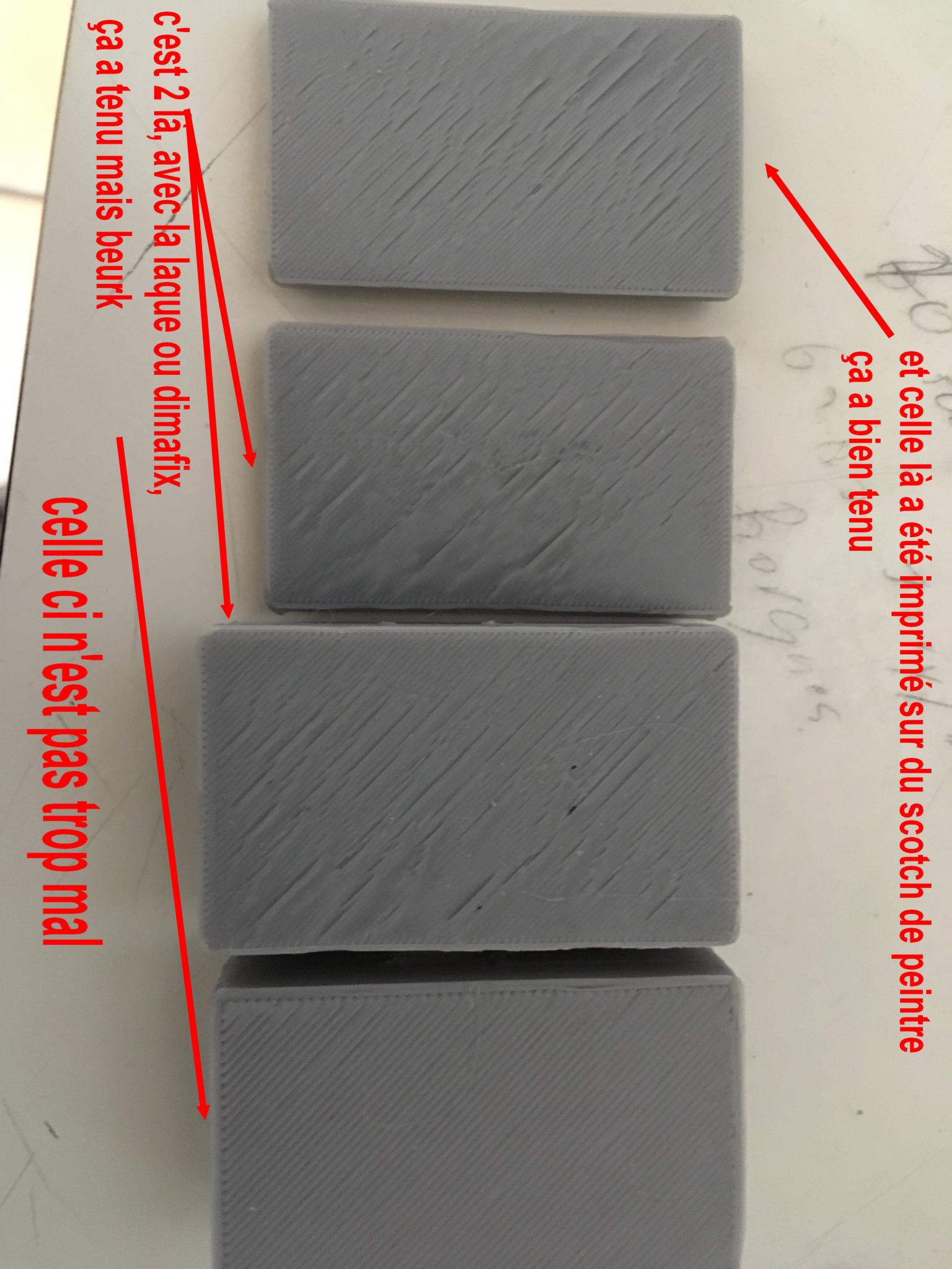

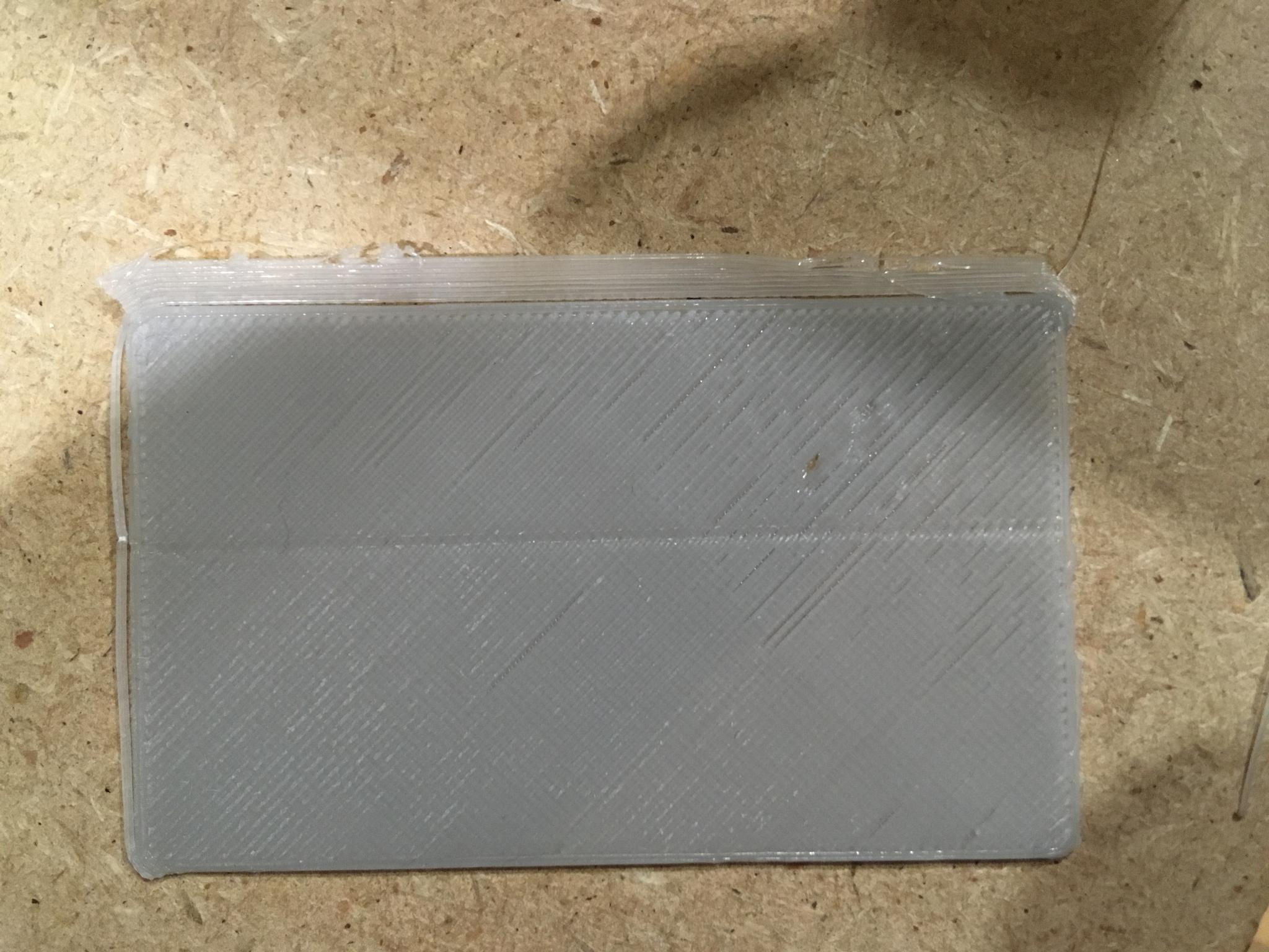

voici mes problèmes d'adhérence et donc de première couche.
Ils ont tous tenu mais pas terrible, PLA à 205°, bed à 75°(j'ai augmenté, j'étais à 60°), flow à 1.2, hauteur de la première couche 90%, vitesse à 50%, largeur 100%
si avec le dimafix ça colle pas correctement , c'est que ton offset est mal réglé , écrase un peu plus ta premiere couche
là, ça collait puisque les impressions se sont terminées mais tu as vu l'état de surface de la première couche, elle est quand même écrasée à 90% pour une hauteur de 0..2 et une buse de 0.4 c'est  pas mal.
De plus j'ai refais le réglage du lit avec la méthode du papier et vérifié que mes 2 vis de Z sont bien au même niveau donc c'est bon.
J'utilise un capteur capacitif.
Mais je vais tenté à 80%

Je suis de l'avis de @slayer-fr la première couche n'est pas assez écrasée. En pla tu devrait pouvoir imprimer sur ta plaque de verre sans rien avec un plateau chauffant.
Il y a 2 heures, db42 a dit :
Je n'ai jamais réussi à le faire, toujours mis du dimafix ou de la laque.
Mon PLA est acheté chez grossiste 3D, je le chauffe à 205° et le bed à 60°.
Bon là ça accroche avec le scotch mais ce qui m'étonne c'est l'état de surface de la première couche
Je n'avais pas ce souci avec l'ancienne tête d'origine mais depuis que j'ai installé ED3DV6 cela m'arrive de temps en temps.
Il y a 16 heures, nono30 a dit :
bonsoir @diiity à 75°C sur le bed tu es bien trop haut, 60 c'est déjà un max, essaye donc à 50.
J'étais déjà à 60°, d'ailleurs c'était un conseil de ta part.
Tu crois que l'état de surface est du à i'une chauffe trop important?

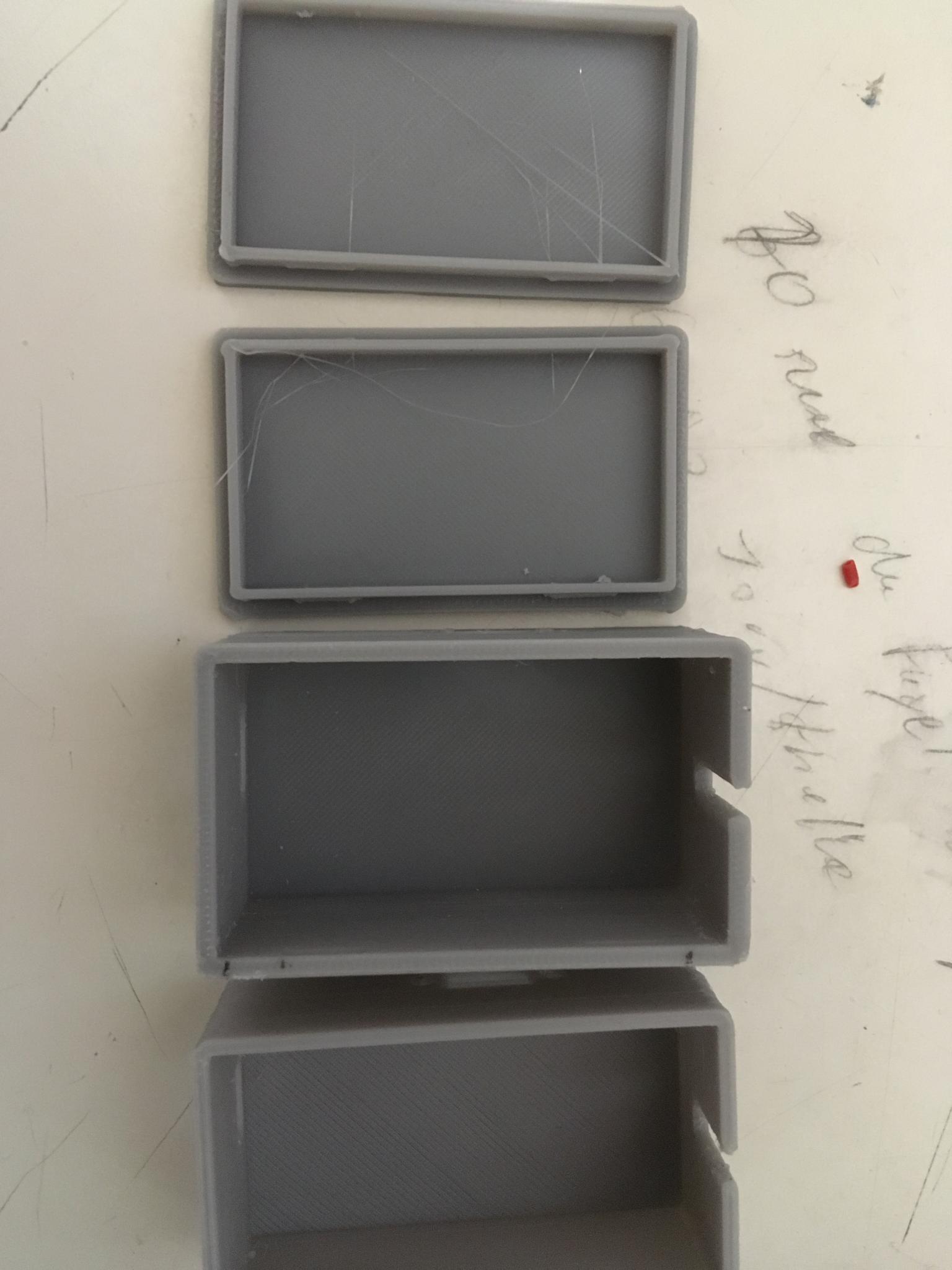

bon c'est mieux mais pas nickel, je rappelle que j'ai mis 80% pour la hauteur de couche au lieu de 90 et 50° pour le bed sur du scotch de masquage.
J'ai aussi joins 2 vidéo, une pour la première couche et l'autre pour la seconde couche pour vous montrer ce qui se passe de bizarre.
On voit sur la vidéo première couche que les axes Z bouge légèrement pendant l'impression alors que cela ne le fait pas pour la seconde couche
seconde.avi
premiere.avi
Tu utilise quoi comme slicer? J'avais des gros souci avec slic3r dans repetier avant de passer à cura. Avec Cura ses netement mieux

J'utilise simplify 3D.
Ta question me donne une idée, je vais essayer avec cura 15.4.6
Mais avant je modifie mon bed, je le repasse avec un MK3 car je viens de m'apercevoir, avec le miroir que le MK2 était fortement bombé malgré que celui ci soit posé de niveau avec la buse

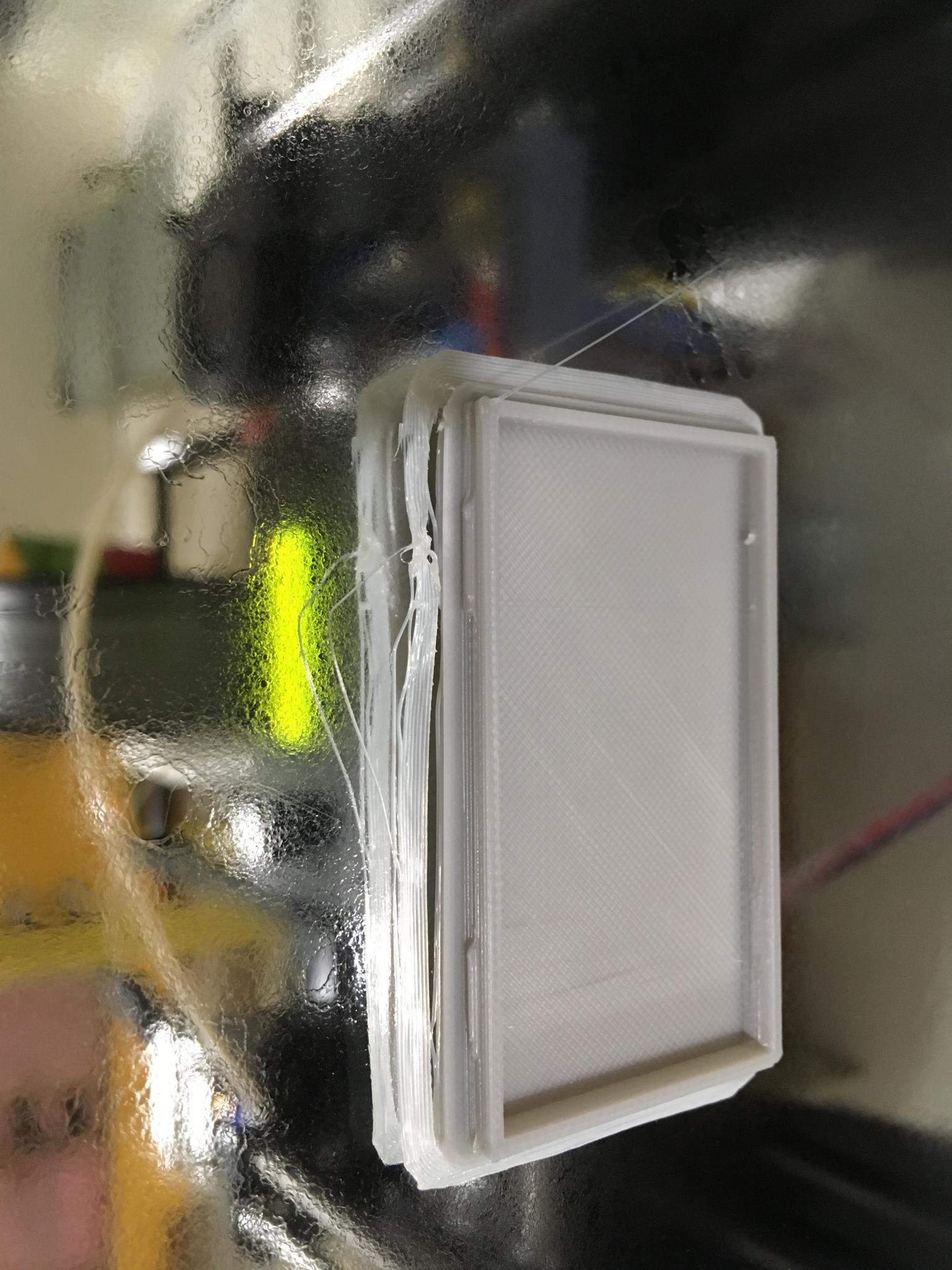

voici à 45° 200° pour le fil et 0.8 de hauteur sans rein sur le miroir et ça fini par se coller à la buseIMG_2294.thumb.JPG.9945b5b67f9579af46397cad0c734d5d.JPG
Il y a 7 heures, nono30 a dit :
@diiity0.8 de hauteur c'est à dire ?
Désolé, je voulais dire 80% dela hauteur de la première couche.
Je pense avoir trouvé mon problème d'état de surface de la première couche.
Il y a un champ dans simplify , je l'avais mis à 0.2 sur les conseils d'une vidéo d'un canadien.
Cela permet sur une rétractation de 4mm de ne restituer que 3.8mm car comme le plastic coule tout seul ça évite d'en avoir de trop quand le plastic est de nouveau extrudé.
Depuis que je l'ai retiré je n'ai plus ce problème.
Pour l'adhérence, j'ai changé mon bed pour un MK3, il est parfaitement droit et adhère bien mais avec de la laque sans ça ne marche pas quelque soit la t°.
La hauteur de la première couche à 75%.
