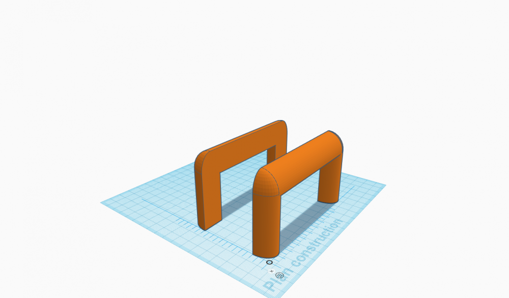

Hello,
Je cherche juste 2 ou 3 conseils pour m'aider à finir le design d'une poignée en 2 parties pour un coffret.  L'idée étant de mettre une première partie sur un battant du coffret et la seconde sur l'autre battant de sorte qu'elles se rassemblent une fois le coffret fermé.
En pièce-jointe, là où j'en suis.
J'suis assez satisfait mais je me pose quelques questions...
  1. Faut-il prévoir un petit cylindre creux dans les bases pour y mettre la vis, peut-on visser à travers le remplissage ou bien faut-il imprimer les premiers centimètres plein à 100% ?
  2. N'y a-t-il pas un risque d'avoir des pincettes avec ce design ?  J'imagine que si le coffret ferme nickel ça ira mais c'est un coffret en bois fait par mes soins alors faut pas trop y compter :$.
  3. Prévoiriez-vous des excroissances sur l'une de deux parties qui viendraient s’emboîter dans l'autre à la fermeture ?  Je me dis que ça apporterait p-e un peu de "stabilité"...

Hello,
C'est pour ton coffre à plateau ? (cf section blabla)
Je te conseille de modéliser un tube pré-percé pour tes vis.
Par contre, je ne suis pas convaincu par ton projet d'une poignée en deux parties, la tu risques de te pincer les mains à chaque fois que tu vas attraper ta valise.
Perso, soit je ferait un recouvrement sur un des deux côté, soit je ne ferais la poignée que sur un côté, avec un verrouillage en partie basse.

Oui c'est bien pour le coffre à plateau (j'ai mis des photos de l'avancement, j'sais pas si t'as vu ^^).
Le truc de se pincer les doigts, c'est bien qui me fait peur aussi.  Mais j'aimais bien l'idée d'avoir un bout de chaque côté, en plus de mieux répartir le poids.
Mais au plus j'y réfléchi, au plus j'me dis que c'est con ^^.
On ne le voit pas sur le screenshot mais j'ai effectivement mis un p'tit cylindre creux de 3mm de diamètre dans les bases. (mes visses étant en 4mm, ça devrait être bon je pense)

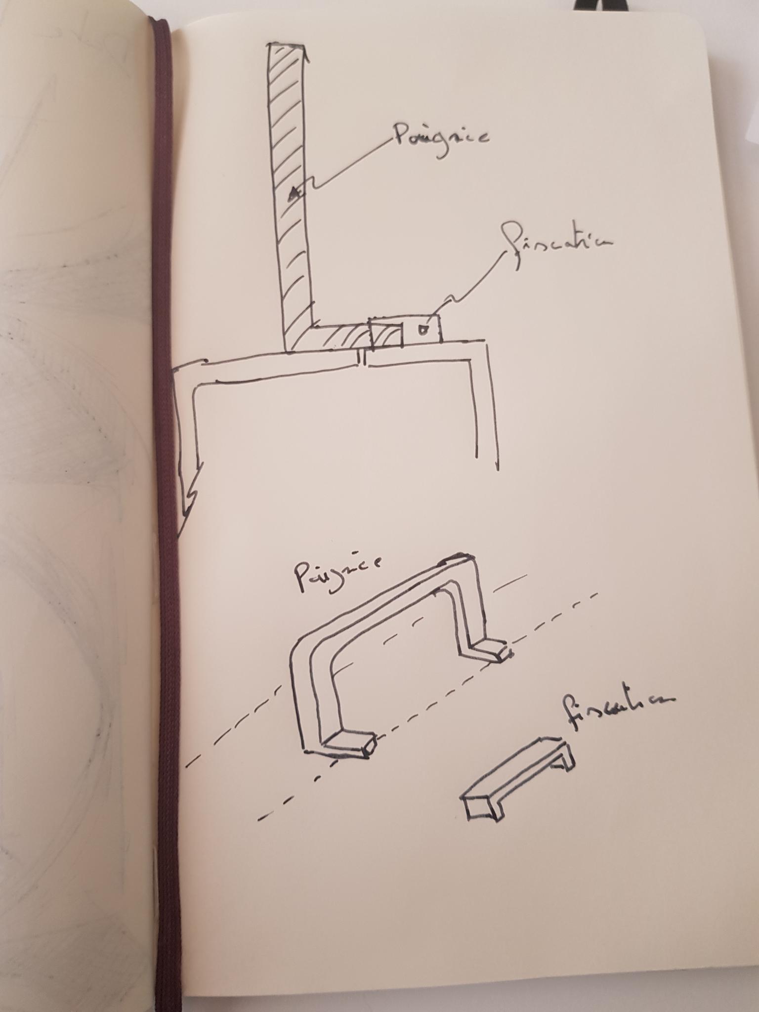

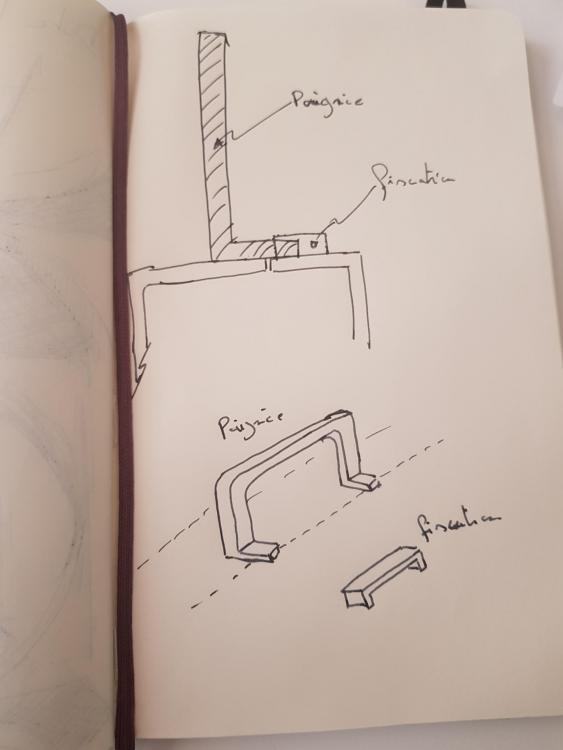

Tiens mon croquis (désolé c'est fait à l'arrache) :
En gros tu as la poignée qui est fixée d'un côté, celle-ci à des pattes qui dépassent pour aller se ficher dans des fixations de l'autre côté (il faudrait d'ailleurs prévoir un oméga plus qu' U à l'envers)
Sinon comme je le disais avant, tu fais une poignée qui recouvre légèrement l'autre.

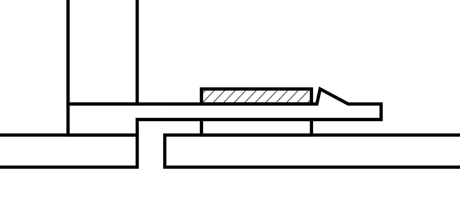

C'est pas forcément plus compliqué :
5aa94159b71af_Capturedecran2018-03-14a16_35_02.thumb.png.6a4e17457e5e530bf5465da5967555db.png
Tu rallonges la partie qui s'enfonce en rajoutant un ergot et hop le tour est joué
Effectivement, ça n'a pas l'air compliqué.  Par contre une fois que c'est verrouillé, tu l'ouvres comment ?  Ou alors j'suis pas au point niveau schéma.  J'imagine que vu qu'il y a une partie hachurée et pas l'autre, elles doivent avoir des particularités que j'ignore...
Sinon, j'commence à me dire que j'vais aller chercher une poignée toute faite au brico et arrêter de me faire chier lol.
La partie hachurée c'est pour indiqué que c'est coupé, c'est a dire la zone horizontale de ce que j'ai appelé fixation dans mon croquis à la main. Pour ouvrir, tu appuis sur le bout qui dépasse (ça dépasse pour être plus simple à appuyer)
