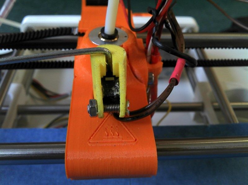

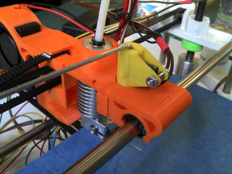

Huggy Posté(e) Décembre 17, 2015 Posté(e) Décembre 17, 2015 (modifié) Bonjour à tous, Tous ses histoires de capteurs inductifs mon donné l'idée de refaire un capteur en utilisant l'un des micro-switch de fin de course Z j'ai pensé utiliser le logement prévu pour le capteur inductif et donc je me suis fait un proto l'idée est d'avoir un capteur qui puisse se lever ou se baisser. une fois la phase de calibrage effectuée, on relève le capteur en tournant d'un quart de tour le levier. malheureusement c'était sans compter la chaleur de la buse qui ramollit le support. après quelques heures sous Solidworks, et plusieurs heures de limage, ponçage perçage, voici le résultat Modifié (le) Décembre 17, 2015 par Huggy

Huggy Posté(e) Décembre 17, 2015 Auteur Posté(e) Décembre 17, 2015 Malheureusement comme je l'ai dit, il ne supporte pas la chaleur j'ai déjà monté un tube sur le côté de la tête, en dehors du flux de chaleur, je vais essayer il y a aussi le firmware à modifier car le switch, tel qu'il est monté est en 'Normalement Ouvert', il fonctionne à l'opposé
Francis Posté(e) Décembre 17, 2015 Posté(e) Décembre 17, 2015 il y a 20 minutes, Huggy a dit : il y a aussi le firmware à modifier car le switch, tel qu'il est monté est en 'Normalement Ouvert', il fonctionne à l'opposé Il faut aussi changer la position du capteur par rapport à la buse dans le firmware.
Huggy Posté(e) Décembre 17, 2015 Auteur Posté(e) Décembre 17, 2015 (modifié) Oui tout a fait, mais je n'ai pas encore regardé ce point d'ailleurs il faut changer les points de mesure et changer aussi l'offsetX et l'offSetY du capteur par rapport à la buse Pour l'instant, je ne sais même pas si ça fonctionne Modifié (le) Décembre 17, 2015 par Huggy
rafffel Posté(e) Décembre 17, 2015 Posté(e) Décembre 17, 2015 inspire toi des capteur de mini kossel avec clé allen : http://i0.wp.com/buildakossel.com/wp-content/uploads/2013/12/Probe-Deploy.jpg ou alors avec un servo qui rabat un bras avec ton microswitch au bout (c'est pris en charge par marlin le servo)
Huggy Posté(e) Décembre 17, 2015 Auteur Posté(e) Décembre 17, 2015 En effet, mettre le switch en haut et inverser le mouvement, c'est bien trouvé ne laisser en bas qu'une tige métallique qui ne craint pas la chaleur je pense que je vais repenser le truc
Huggy Posté(e) Décembre 25, 2015 Auteur Posté(e) Décembre 25, 2015 Bonjour à tous, J'ai remplacé mon capteur inductif par celui là la précision est très bonne alors qu'avec l'inductif, elle changeait en fonction de la température !!! +2mm à froid J'ai maintenant un autre soucis sur lequel je bute : mon offset Z ne veut pas descendre en dessous de 2.1 mm je n'y comprends rien, lorsque le capteur détecte le plateau, la buse est à environ 2.5 mm je fais un bed levelling G29 ensuite je relève le capteur et je voudrais descendre de 2.3 mm mais ça s’arrête à 2.1 mm pourtant on est déjà en dessous du zéro capteur !!! Si quelqu'un a une explication, elle sera la bien venue voici mon gcode G91 ;relative positioning G1 Z7 G90 ;absolute positioning G28 X G28 Y G28 Z G29 ;Detailed Z-Probe M109 S225 ; pendant la chauffe, je releve le capteur Z G92 Z10 ; maintenant Z=10 G91 ;relative positioning G1 Z-2.3 ; capteur mecanique , baisse de 2.3 mm G90 ;absolute positioning G92 Z0 ; devient le nouveau zero G1 Z3 ; rlève de 3mm et se positionne en haut de plateau G1 X100 Y200 F3000 M106 ;start fan full power M109 S225 M82 ;set extruder to absolute mode M107 ;start with the fan off G92 E0 ;zero the extruded length G1 F200 E3 ;extrude 10mm of feed stock G92 E0 ;zero the extruded length again G1 F9000 ...
Huggy Posté(e) Décembre 28, 2015 Auteur Posté(e) Décembre 28, 2015 Je me répond à moi-même Il y a une sécurité dans le firmware qui empêche de descendre sous le Z0 mais comme il y avait un offset de 1.95 mm je pouvais descendre à -1.95 j'ai recompilé le Marlin en mettant à false la variable min_software_endstops j'ai aussi modifié les offsets de calibrage (probe) #define X_PROBE_OFFSET_FROM_EXTRUDER 0 #define Y_PROBE_OFFSET_FROM_EXTRUDER 0 #define Z_PROBE_OFFSET_FROM_EXTRUDER -2.20 C'est peut-être un bug mais la modification des offsets en X et Y se répercutent sur le homing et décalent les impressions Je pensais pourtant tenir compte du décalage du capteur par rapport à la buse mais même pour le capteur inductif, l'offset en Y est laissé à zéro par Dagoma. D'après ce que j'ai compris, le G29 ne fait que calculer l'équation d'un plan qui corrige l'orientation du plateau mais pas sa planéité. 3 points suffisent à définir un plan, prendre plus de points ne sert à rien. Au départ je pensais qu'il s'agissait d'une matrice d'offsets, chaque cellule correspondant à une zone du plateau, mais pas du tout. j'ai remplacé le micro-switch (sur la photo) par un bouton poussoir (genre bouton de souris) qui demande une pression moins forte et qui a une course aussi plus faible. Au final mon capteur est plus précis que mon capteur inductif (gros écarts suivant la température)

Huggy Posté(e) Décembre 28, 2015 Auteur Posté(e) Décembre 28, 2015 En branchant sur le power+ la détection était plus franche et la led n'oscillait plus mais en faisant des tests à froid avec pronterface pour mesurer la planéité de mon plateau, je me suis aperçu que les valeurs n'avaient plus rien à voir avec celles à chaud. genre 2mm d'écart (le capteur détecte plus haut à froid). l'idée de mettre ce capteur juste derrière la buse est à mon avis une connerie.
