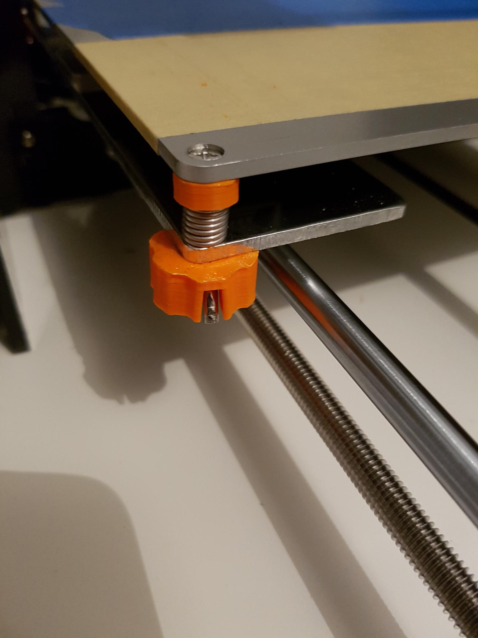

bender57 Posté(e) Mars 18, 2018 Auteur Posté(e) Mars 18, 2018 j'ai un autre soucis, j'ai voulu imprimer des pieces transformer avec cura mais la buse ne touche plus le lit malgré le reglage de celui ci vous avez une idée d'ou peut provenir ce probleme ?

Maeke Posté(e) Mars 18, 2018 Posté(e) Mars 18, 2018 il y a une heure, bender57 a dit : j'ai un autre soucis, j'ai voulu imprimer des pieces transformer avec cura mais la buse ne touche plus le lit malgré le reglage de celui ci vous avez une idée d'ou peut provenir ce probleme ? penses à faire le réglage à température d'impression, pour la buse comme pour le plateau.

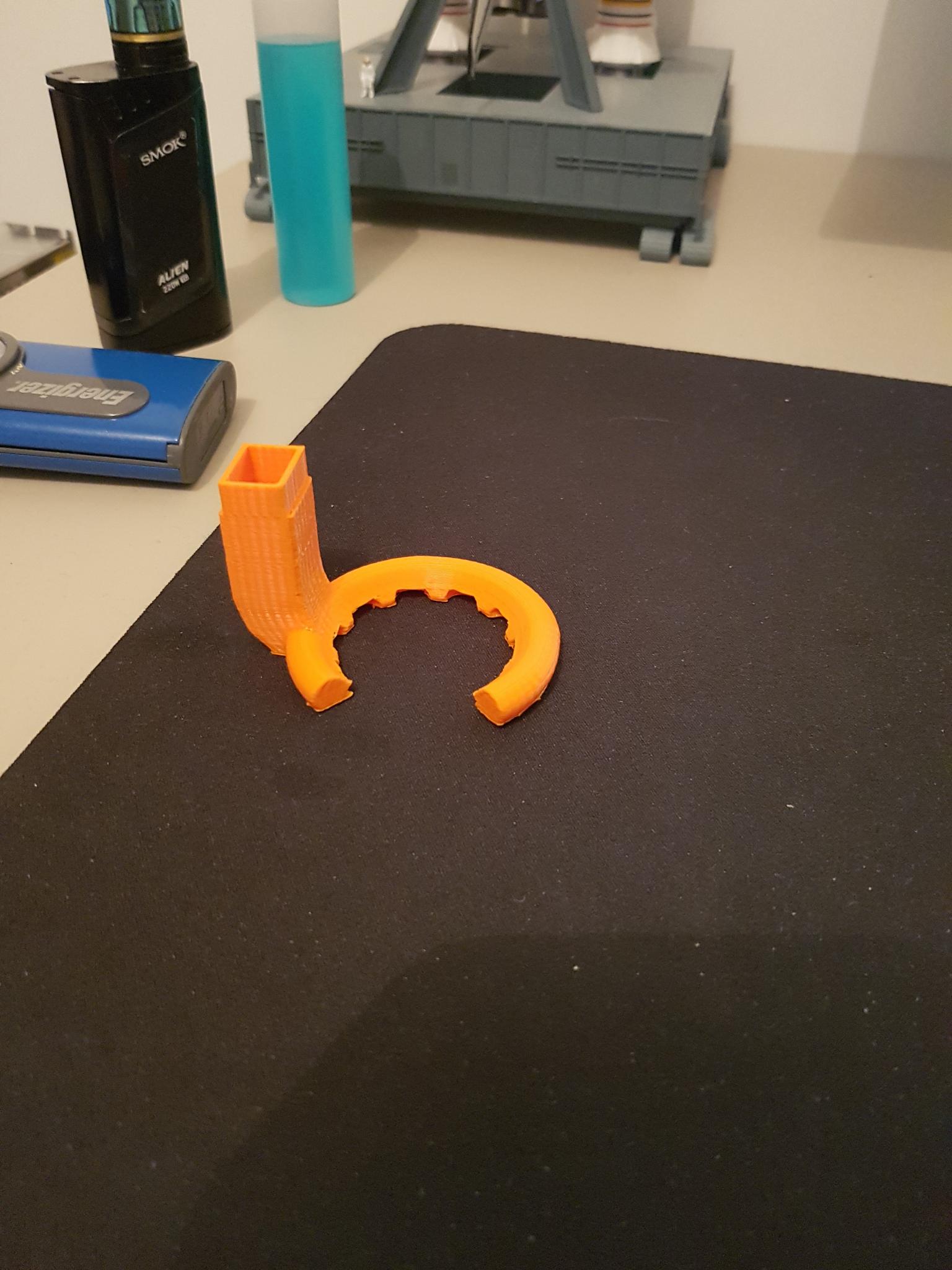

bender57 Posté(e) Mars 19, 2018 Auteur Posté(e) Mars 19, 2018 J'ai quand même réussi à imprimer ça, j'en avais marre de me casser les doigts pour le réglage du lit, je pense sérieusement à passer en auto et mettre un capteur mais ça m'a l'air un peu compliqué

bender57 Posté(e) Mars 19, 2018 Auteur Posté(e) Mars 19, 2018 Tant que sa marche c'est le principal Je viens de terminer ma pièce avec mes modifs sous cura Je suis plutôt fier même si il y encore des stries
Maeke Posté(e) Mars 19, 2018 Posté(e) Mars 19, 2018 les stries ne disparaitront pas avant un certain nombre d'upgrades, et vérifies les parallélismes de la structure de ton imprimante.
