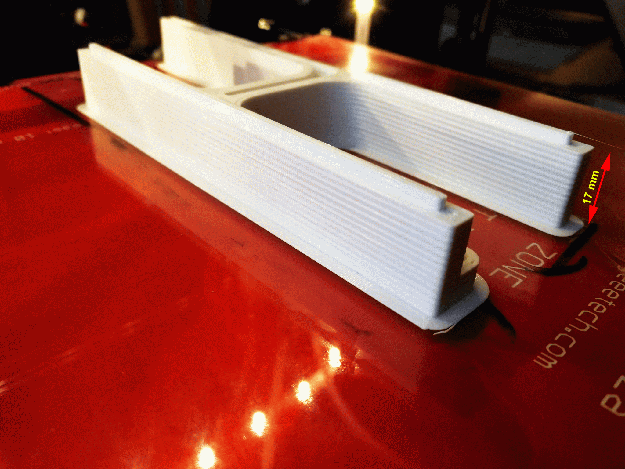

J'obtiens une espèce de réplication des couches sur mes "murs" verticaux, extrêmement régulière : le "pas" est d'environ 2mm, la rugosité n'est pas énorme, moins d'un dixième, c'est même pas spécialement vilain, mais c'est pas l'idée que je me fais de ce que ça devrait être....
Une idée, chez les cadors ?
Surextrusion?
j’ai eu ça avec une bobine de pla blanc, rien à faire, et pas de pb avec les autres.
une tour de chauffe avec extrusions différentes devrait peut être t’aider.
Modifié (le) par piccolini
Oué c'est curieux ça me le fait qu'avec le PLA blanc !
J'ai encore jamais fait de tour.
Faut que je tente ça, tiens !

Salut @Jean-Claude Garnier,
Je compte 14 "traits" pour 17 mm,
Ce qui donne un trait tout les 1.21 mm soit approximativement le pas d'une tige de 8mm.
Du coup, je te propose une visite ici :
Quant au fait que ce ne soit que sur du blanc, c'est étonnant.
Salut, assez d'accord avec Yo' ça ressemble beaucoup a du wooble, j'ai eu ces soucis la. c'est bien bien régulier.
Et pour le blanc, c'est une couleur ou j'ai le plus de problemes, et avec beaucoup de marques différentes aussi bien en bas de gamme quand "bonnes marque" :/

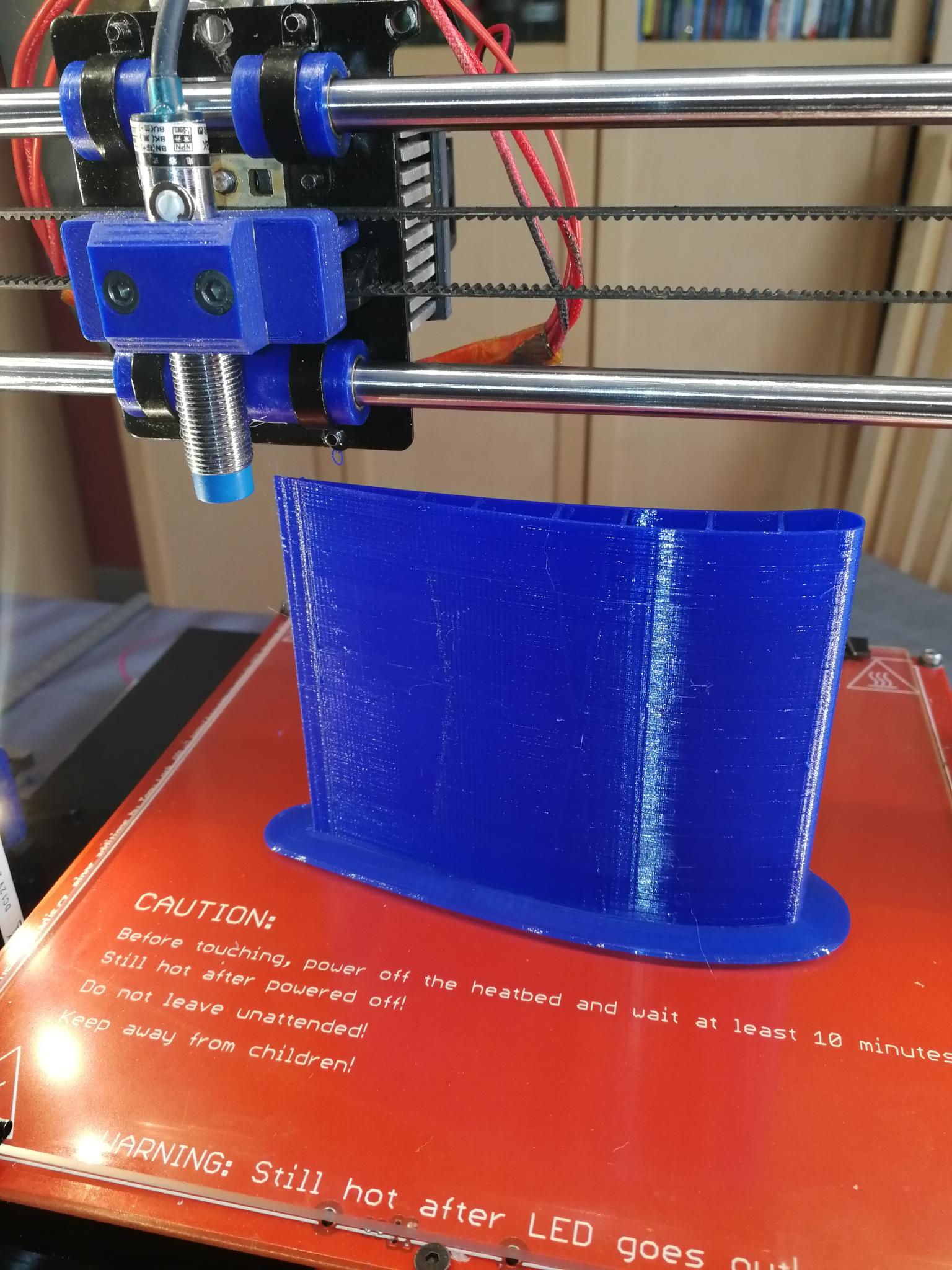

Hello
Pour ceux qui avaient suivi mon histoire de "couches" et qui m'avaient répondu :
- Ça ne se produit qu'avec mon PLA blanc
- Je n'ai pas de wooble
.... le mystère reste entier !
