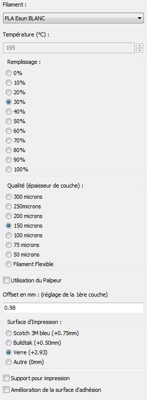

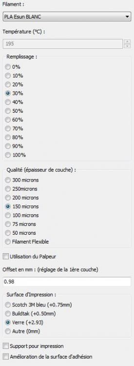

pour moi aucun souci sous Seven pro 64, j'ai même rajouté quelques options supplémentaires :
Capture.thumb.JPG.3cd6f86fca2417860e5561
Modifié (le) par PoLoMoD
  • J'aime 3
Il y a 3 heures, PoLoMoD a dit :
C'est pas bien de pas partager :P:P .
tu passes par Cmake pour décompiler ? ou c'est juste un simple fichier pour les ajouts ?? j'avoue ne pas avoir trifouillé encore.

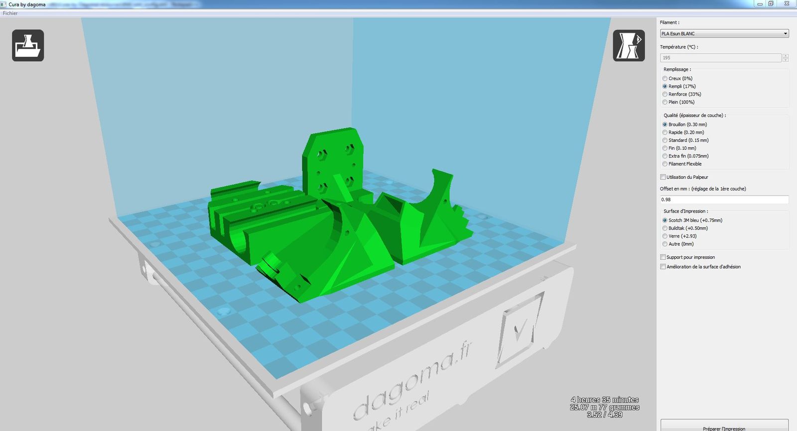

Merci PoLoMoD,
Une vraie usine à gaz ;)
La version de ta capture d'écran était cependant un peu plus simple.
Peux-tu me dire à quoi sert l'offset en Z car je n'en vois pas trop l'utilité ?
Merci
A+
Max

Je pose cette question car j'ai un petit souci : le contour de ma couche d'accroche est parfaite mais ensuite ma buse accroche sur les premières couches de l'impression proprement dite. Ensuite tout rentre dans l'ordre et le résultat est tout à fait satisfaisant.
Au vu de cette description, dois-je modifier l'offset en Z et si oui dois-je faire en positif ou en négatif ?
Merci d'avance car même en lisant la page consacrée sur le site de Dagoma "http://www.dagoma.fr/optimisation-et-reglage-de-la-hauteur-de-la-buse/", je ne comprends pas trop ...
A+
Max
