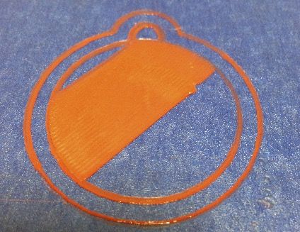

une couche parfaite dois ressembler à ça (l image jointe, pas trop écrasé)
tu peut tester en remontant(positif) par tranche de 0.05

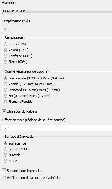

Bonjour
j'ai une question a propos de ca moi je dois baisser mon offset pour remonter ma buse est-ce normal ca devrais etre le contraire non ???
cdlt
J'ai rajouté quelques options et clarifié quelques libellés
Attention PAS D'ACCENT dans les options sinon le bouton "préparer l'impression" ne fonctionne plus.
  • J'aime 2
@damdam2959 si il est en négatif c est normal sinon c est étrange.
@Huggy tu as bien clarifié les libellés , ils devraient les intégrer d origine , le publique visé est quand meme en majeur parti novice

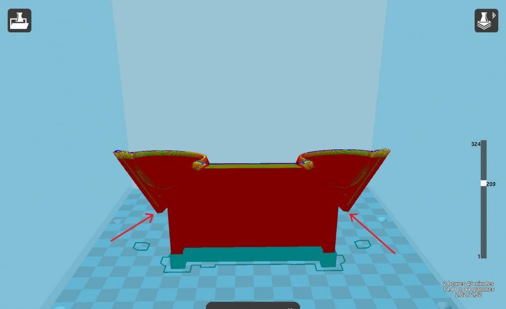

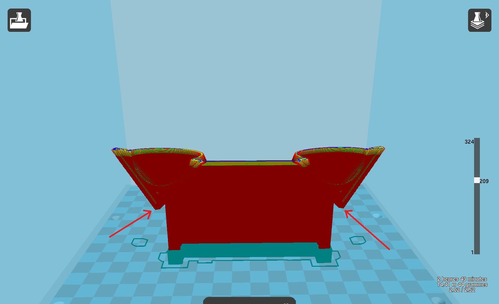

Pourquoi dans les versions de cura by dagoma certains supports pour impression sont absents ? je pensais que ca allait être résolut dans la v2 ... mais non ...
1) les supports intérieurs sont toujours absents
2) quelques supports extérieurs sont absents aussi (voir Screenshot)

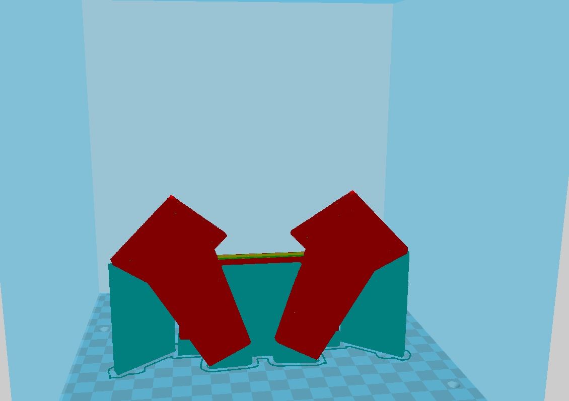

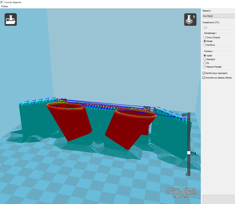

moi j'ai reussit a les avoir en remplaçant dans le XML  Touching buildplate par Everywhere
mais j'aimerais pouvoir changer vacillement sans devoir changer le XML
Ça fait un moment que je tente aussi de mettre les 2 supports, pour le moment je n'ai pas réussi mieux que toi @croky_b en modifiant Touching Builplate par Everywhere.
il y a 26 minutes, croky_b a dit :
avec l'option everywhere
et tu le marque ou exatement ton "everywhere" ? car en remplaçant cette ligne là par "everywhere", j'ai toujours la même chose :/
;_______________________________________________________________________________________________________________________________________________________
;Definition du type de support et d'accroche
  <Bloc_Support label="Support pour impression">
    <Support_Enable>
<!--<support>Touching buildplate</support>-->
    <support>Everywhere</support>
    </Support_Enable>
    <Support_Disable>
      <support>None</support>
    </Support_Disable>
  <Bloc_Brim label="Amélioration de la surface d'adhésion">
      <Brim_Enable>
        <platform_adhesion>Brim</platform_adhesion>
      </Brim_Enable>
      <Brim_Disable>
        <platform_adhesion>None</platform_adhesion>
      </Brim_Disable>
    </Bloc_Brim>
  </Bloc_Support>
Bon,
Je ne vois toujours pas l'intérêt de l'offset en Z si le palpeur est bien réglé.
Mes soucis proviennent d'un défaut de planéité bien visible sur la photo ci-jointe.
J'ai appelé Dagoma ce matin et ils vont me le changer : Ils ont changé de fournisseur.
Merci à Dagoma !!!
A+
Max
