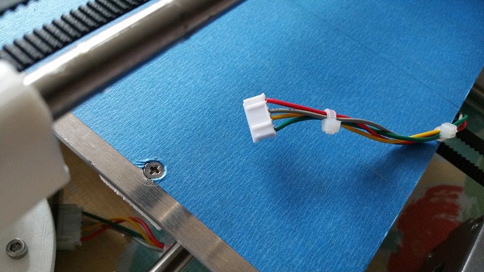

verifie en amont tes connecteurs sur la photos ci dessous il y avait une inversion des fils ( aux extrémités), pour les butées c'est des No sur la machines, moi ca fait une semaine que j'attends de recevoir les bonnes , j'ai reçut un mail hier me disant rupture de stock( ils préferent assurer leurs ventes, je reste compréhensible)

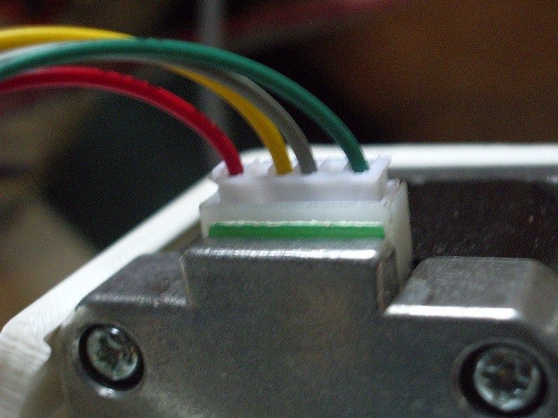

@flykiller tu devrais plutôt mettre une photo d'un connecteur correct  ou bien rajoute une croix rouge pour dire que c'est pas OK
Voici un connecteur OK

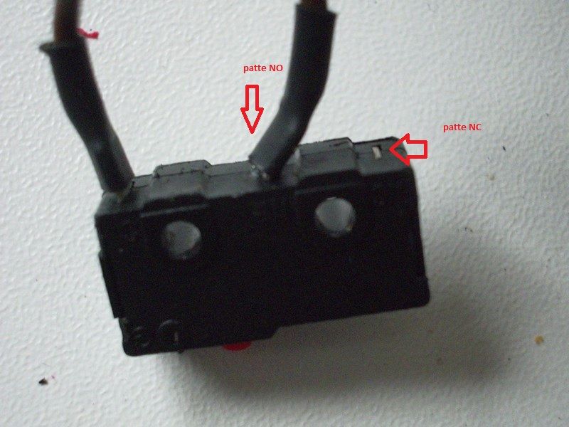

Edit : possible un pb de patte
