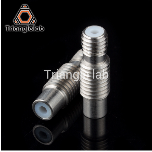

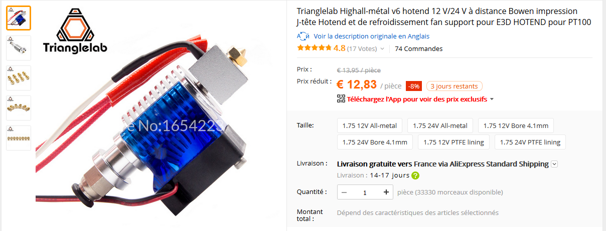

lion02 Posté(e) Mars 18, 2018 Partager Posté(e) Mars 18, 2018 Bonjour, Une petite question qui me trotte dans la tête depuis quelques temps. Comment vous faites le choix entre une HOTEND PTFE ou METAL Je vais acheter chez ALI EXPRESS mais je voudrai avoir votre avis d'expert avant de passer la commande, les + les - Je print en ABS, 250° direct sur ma PRUSA et BOWDEN sur mon hypercube https://fr.aliexpress.com/item/1-PC-haute-qualit-rupture-thermique-pour-E3D-V6-HOTEND-Vocano-chauffe-bloc-1-75-MM/32842877513.html?spm=a2g0s.13010208.99999999.270.kq6Eoa OU lion02 Lien vers le commentaire Partager sur d’autres sites More sharing options...

pascal_lb Posté(e) Mars 18, 2018 Partager Posté(e) Mars 18, 2018 Il y a 9 heures, lion02 a dit : je voudrai avoir votre avis d'expert avant de passer la commande, les + les - perso je préfère le tout métal, jamais eu de problème avec... les têtes avec téflon posent problème car au dessus de 250° le téflon à tendance à fondre et à se dégrader et il faut le changer régulièrement sinon risque de bouchage à répétition, en règle générale les têtes chinoises on à ma connaissance toutes du téflon Lien vers le commentaire Partager sur d’autres sites More sharing options...
lion02 Posté(e) Mars 18, 2018 Auteur Partager Posté(e) Mars 18, 2018 Bonsoir, Non justement j'ai le choix metal ou avec PTFE lion02 Lien vers le commentaire Partager sur d’autres sites More sharing options...
pascal_lb Posté(e) Mars 18, 2018 Partager Posté(e) Mars 18, 2018 il y a 13 minutes, lion02 a dit : Non justement j'ai le choix metal ou avec PTFE ok c'est la première fois que je vois ça ... Lien vers le commentaire Partager sur d’autres sites More sharing options...
lion02 Posté(e) Mars 18, 2018 Auteur Partager Posté(e) Mars 18, 2018 voilà @pascal_lb Lien vers le commentaire Partager sur d’autres sites More sharing options...
pascal_lb Posté(e) Mars 18, 2018 Partager Posté(e) Mars 18, 2018 il y a 1 minute, lion02 a dit : voilà @pascal_lb effectivement c'est bon à savoir, merci Lien vers le commentaire Partager sur d’autres sites More sharing options...
flogpr Posté(e) Mars 19, 2018 Partager Posté(e) Mars 19, 2018 Moi je n'ai que des hotend avec du pfte , pas de problème particuliers . Si tu n'imprime pas des matériaux qui demande de grande température je partirai dessus car les usinages des copies chinoise sont pas toujours au top , peut être que sa peut posé des soucis . prend du tube pfte en rab par contre Lien vers le commentaire Partager sur d’autres sites More sharing options...
