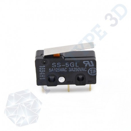

Bonjour ,  j'ai reçu mon imprimante 3d , je ne sais pas comment la régler. Quand je fais Auto Home la buse se retrouve en dehors du plateau et en dessous , en dessous je peux comprendre mais en dehors la je ne comprends pas du tout .je ne sais pas si c'est un problème. Comme dit dans la présentation je ne connais rien en imprimante 3D.

il faut que tu règle tes capteurs fin de courses (soit en les déplacent soit avec une vis de réglage), c'est la base de l'imprimante.

SAlut Pierrot ,
comme dit par @chagre , vérifie le montage de tes capteurs de fin de course :
endstop-capteur-fin-de-course-petite-tai
(ta roue/axe en enfonçant le capteur donne le signal à l'imprimante : "fin de course")
Donc en principe, tu ne devrais pas te retrouver "en dehors du plateau".
(tes branchements de moteurs sont bons ? pas d'inversion ?)
(ne pas oublier de faire tes réglages buse et lit chauffés - et filament retiré pour ne pas qu'il coule du nez et ne fausse la calibration)
