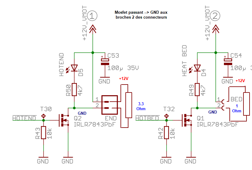

Janpolanton Posté(e) Mars 24, 2018 Partager Posté(e) Mars 24, 2018 il y a 31 minutes, Maeke a dit : la commande des éventuels mosfets, la cartouche chauffante, les thermistances et le plateau ne sont pas polarisés Bonjour, Et pourtant, un mosfet est bel et bien polarisé ! Sais-tu pourquoi dans le cas présent, l'ordre de branchement importe peu? (Question à 100 balles) Lien vers le commentaire Partager sur d’autres sites More sharing options...
Maeke Posté(e) Mars 24, 2018 Partager Posté(e) Mars 24, 2018 probablement parce que ledit circuit de commande agit simplement comme un interrupteur on/off. Lien vers le commentaire Partager sur d’autres sites More sharing options...
Janpolanton Posté(e) Mars 24, 2018 Partager Posté(e) Mars 24, 2018 En admettant le raccourci que le mosfet soit un interrupteur, on retrouve tout de même une polarité aux connecteurs Hotbed et hotend (voir extrait modifié de schéma ci-dessous de la carte mère). Quand on y raccorde une résistance, effectivement le respect de la polarité n'a pas d'importance. Mais quid si on y raccorde un module mosfet externe? Pourquoi là aussi la polarité importe peu? PS: la réponse se trouve sur le schéma d'un module mosfet tel que vendu par les chinois (ou sur le schéma que j'ai dessiné pour mes modules DIY). Lien vers le commentaire Partager sur d’autres sites More sharing options...

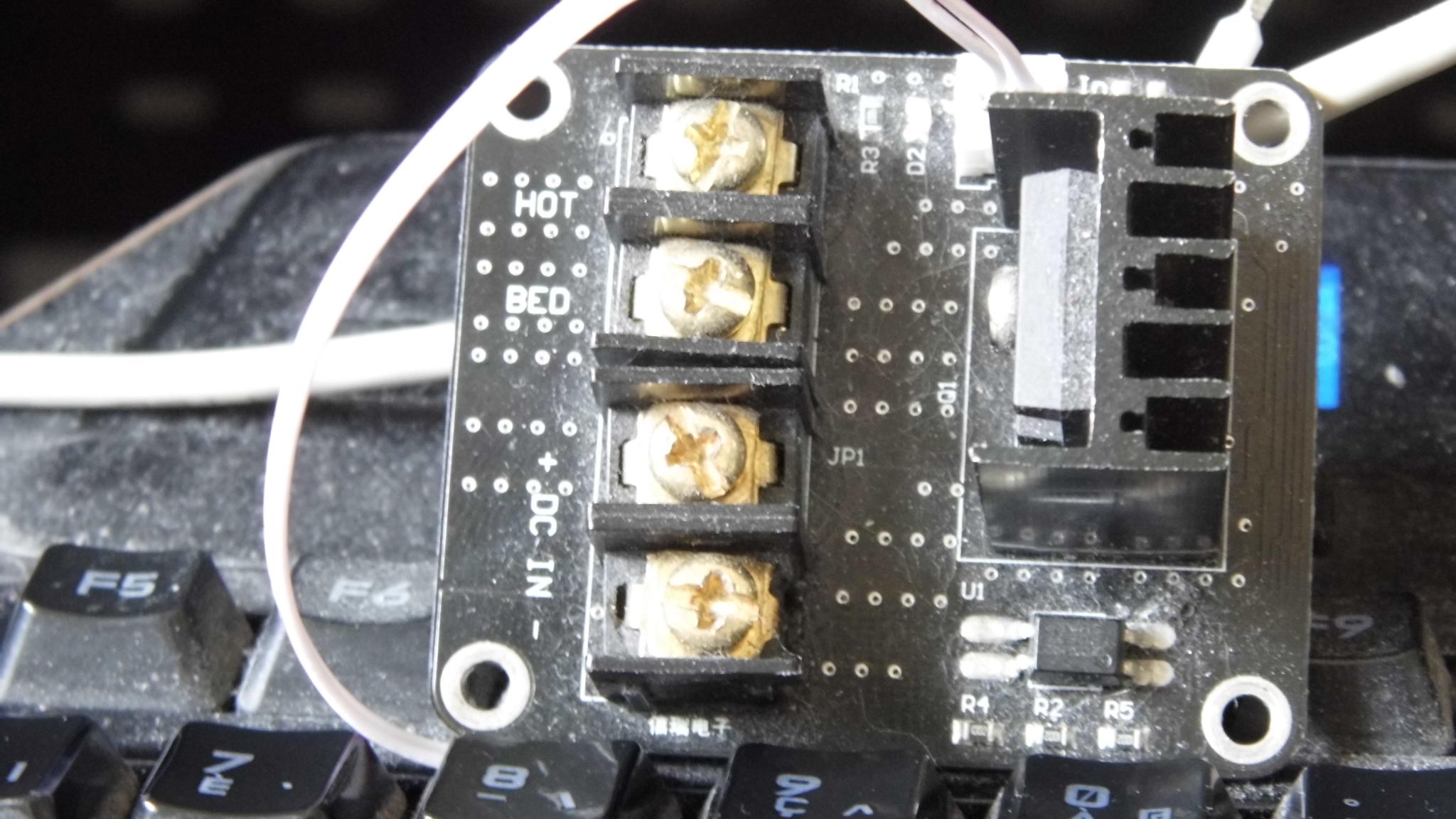

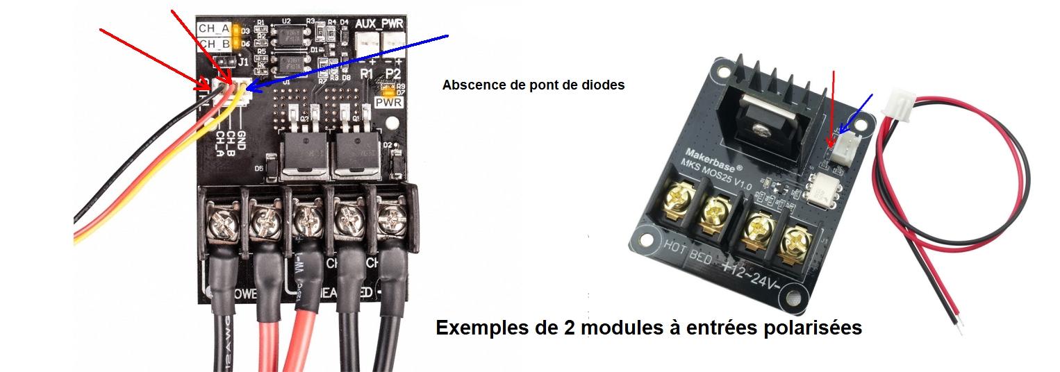

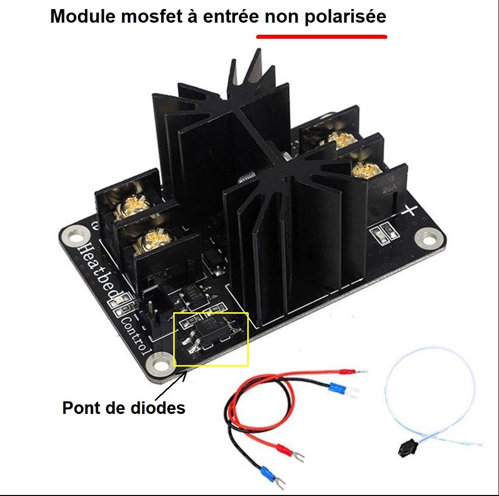

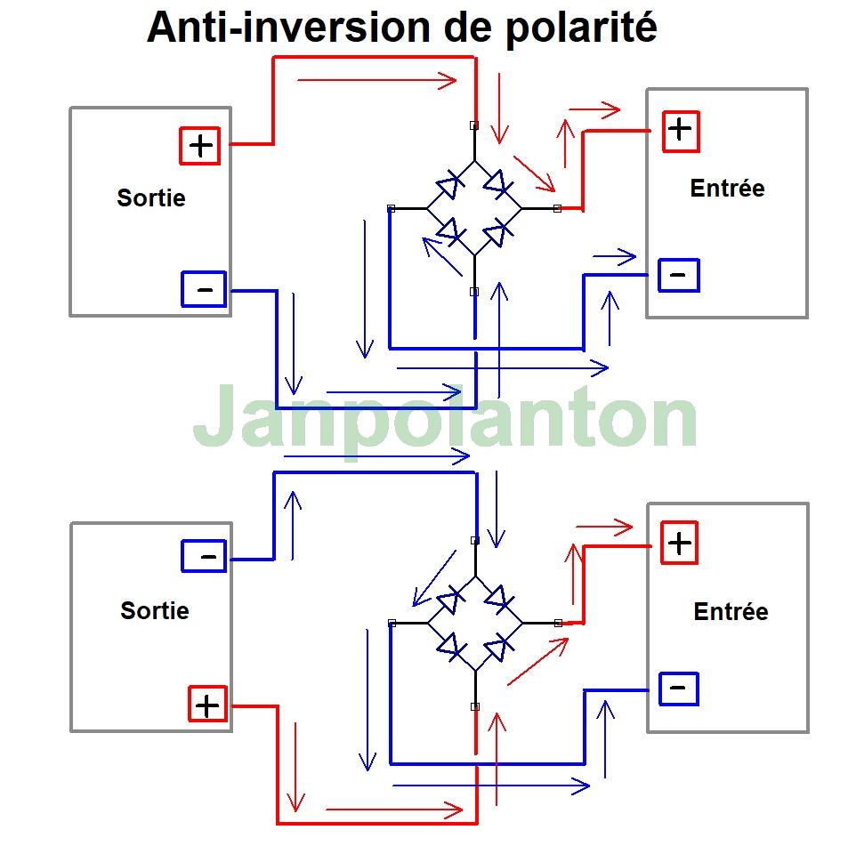

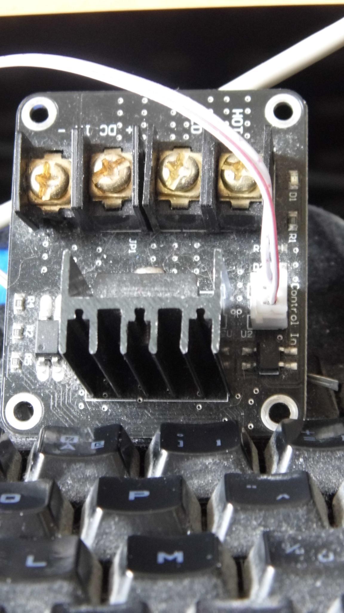

Janpolanton Posté(e) Mars 24, 2018 Partager Posté(e) Mars 24, 2018 Et pourtant @Maeke, ça a une réelle importance! Tu ne peux pas dire ça sur les modules mosfet. Ce n'est pas toujours le cas et il y a des modules avec l'entrée polarisée. Seul les modules ayant un pont redresseur installé peuvent être branchés quelque soit le sens. Exemple de modules à entrée polarisée sur leur entrée et absence de pont redresseur sur le PCB. Exemple de module à entrée non polarisée (présence d'un pont de diodes) Lien vers le commentaire Partager sur d’autres sites More sharing options...
Maeke Posté(e) Mars 24, 2018 Partager Posté(e) Mars 24, 2018 Ok, donc j'ajoutes celui-ci pour la deuxième catégorie (ça tombe bien c'est celui qu'on trouve le plus souvent associé à Anet dans les annonces des vendeurs): Donc je corrige ma phrase: le mosfet le plus souvent rencontré sur les sites de vente (en tout cas pour l'anet a8) a un circuit de commande non polarisé. Lien vers le commentaire Partager sur d’autres sites More sharing options...

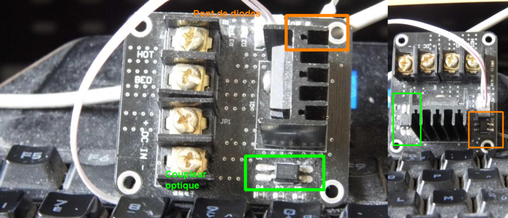

Janpolanton Posté(e) Mars 24, 2018 Partager Posté(e) Mars 24, 2018 (modifié) Oui, à condition de repérer un pont de diodes sur une photo avant l'achat. Il est généralement situé à proximité du connecteur et il ne faut pas le confondre avec la puce du coupleur optique. Donc, si le module à 2 puces qui se ressemblent, il y a forcément un pont de diodes. Plus difficile à remarquer, le pont de diodes a ses 4 broches de part et d'autre de la longueur de la puce alors que l'opto-coupleur les a sur la largeur. Modifié (le) Mars 24, 2018 par Janpolanton Lien vers le commentaire Partager sur d’autres sites More sharing options...

Janpolanton Posté(e) Mars 24, 2018 Partager Posté(e) Mars 24, 2018 il y a 6 minutes, Maeke a dit : ceci dit, anet ne nous facilite pas vraiment la tache puisqu'il n'y pas d'indication de polarité pour le plateau ou la cartouche chauffante sur la carte. En cas de doute un petit coup de contrôleur en position Ohmmètre sur la carte mère Hors tension. Une pointe de touche sur une borne répérée GND d'un connecteur (celui de l'arrivée 12V est parfait) et l'autre successivement sur les 2 bornes du connecteur hotend et / ou hotbed aura vite fait de lever le doute. On est jamais trop prudent... Lien vers le commentaire Partager sur d’autres sites More sharing options...
Maeke Posté(e) Mars 24, 2018 Partager Posté(e) Mars 24, 2018 il y a 1 minute, Janpolanton a dit : En cas de doute un petit coup de contrôleur en position Ohmmètre sur la carte mère Hors tension. Une pointe de touche sur une borne répérée GND d'un connecteur (celui de l'arrivée 12V est parfait) et l'autre successivement sur les 2 bornes du connecteur hotend et / ou hotbed aura vite fait de lever le doute. On est jamais trop prudent... Oui, mais seuls ceux qui s'y connaissent suffisamment auront ce réflexe. Lien vers le commentaire Partager sur d’autres sites More sharing options...

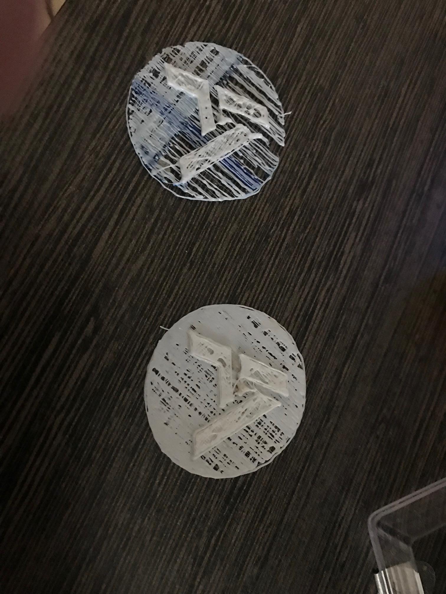

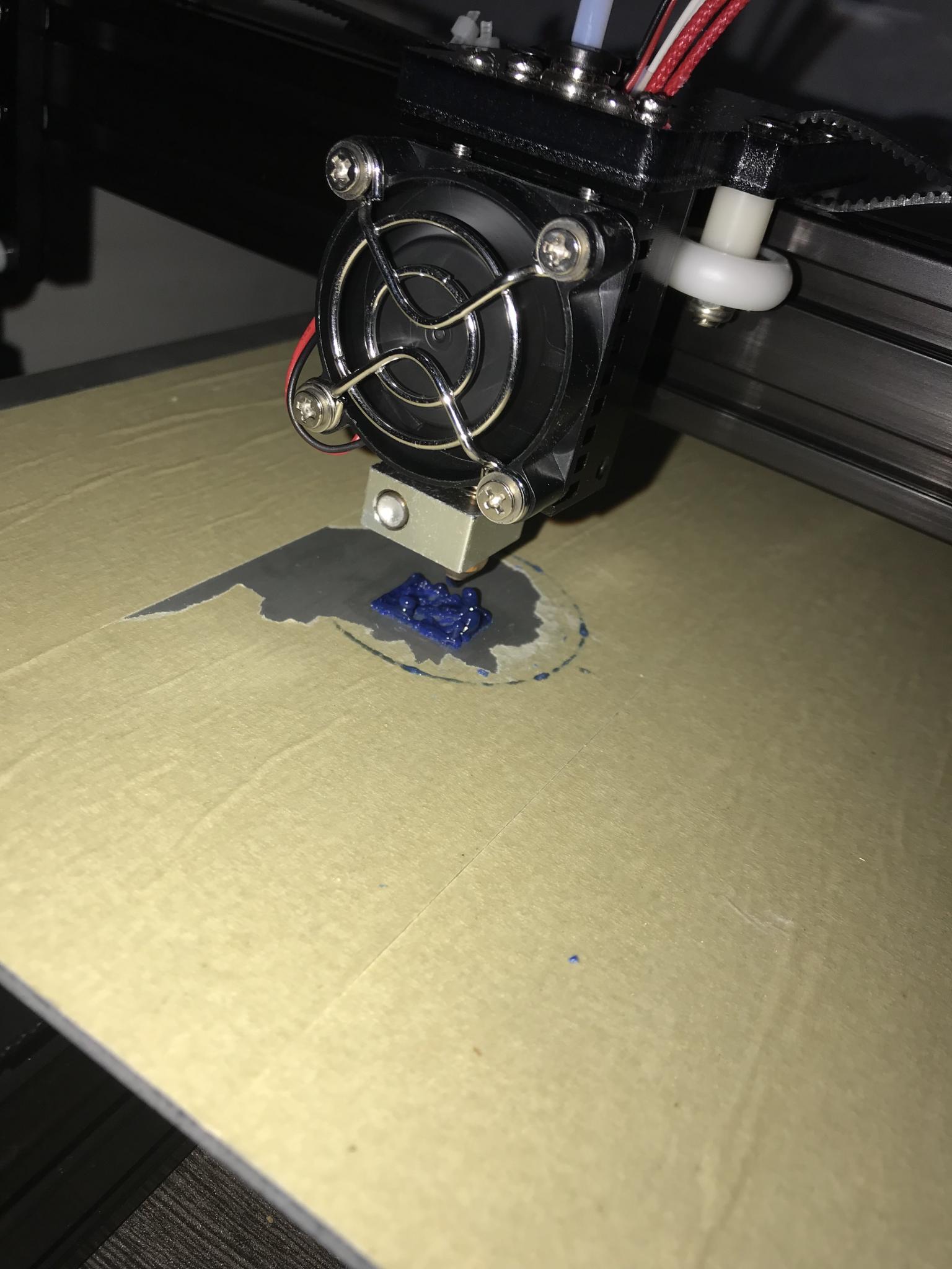

Pixon Posté(e) Mars 24, 2018 Auteur Partager Posté(e) Mars 24, 2018 (modifié) Finalement j'ai retrouvé le tube PTFE dans un coin, j'ai bien rebrancher le plateau chauffant. Petit test d'impression du logo de l'entreprise d'un amis qui était beaucoup trop fin il s'est plutot bien imprimé même si je suis toujours pas sur que tout sorte correctement de l'extrudeur, je lance actuellement l'impression du petit robot présent de base dans Cura et vous posterais une photo du résultat ! En tout cas merci à tous pour vos conseils L'impression est en cours, voici ce qui me laisse penser que le filament n'avance peut être pas correctement : http://prntscr.com/ivtdku ça ne me parait pas très précis après ce ne sont que les premières couches je verrais le résultat final, mon plateau est à 45 degré et l'extrudeur est censé être à 195 degré mais il reste entre 185 et 190 degrés (Oui j'ai abîmé le scotch en enlevant l'impression précédente, je vais acheter soit du scotch soit une plaque de verre) Edit 2 : En effet ça n'imprime pas très bien (voir pièce jointe) , je vais essayer avec mon filament blanc mais je ne pense pas que ça va changer quelque chose Je pense que la buse est bouchée je vais essayé de la déboucher, je ne comprend pas pourquoi elle s'est bouchée Modifié (le) Mars 24, 2018 par Pixon Lien vers le commentaire Partager sur d’autres sites More sharing options...
Pixon Posté(e) Mars 25, 2018 Auteur Partager Posté(e) Mars 25, 2018 (modifié) Après plusieurs test je trouve que mon imprimante se comporte de manière "Aléatoire" J'ai réussis a imprimer a peu pret correctement deux petits logo très fin (ils sont très irrégulier et je pense toujours qu'il y a un problème de sortie du filament , voici les photos : mais alors si je tente par exemple le petit robot de base dans CURA c'est un réel massacre, je ne comprend pas je pense que c'est le feeder qui fait n'importe quoi : On dirais que la chaleur fait fondre le filament qui goutte simplement sur la plaque... pourtant j'ai bien mon tube PTFE branché sur l'extrudeur et sur le feeder. J'ai retenter de faire les deux logo après cet essaie et ça goutte aussi, c'est très étrange je met peut être mal que filament dans l'imprimante ? Modifié (le) Mars 25, 2018 par Pixon Lien vers le commentaire Partager sur d’autres sites More sharing options...
