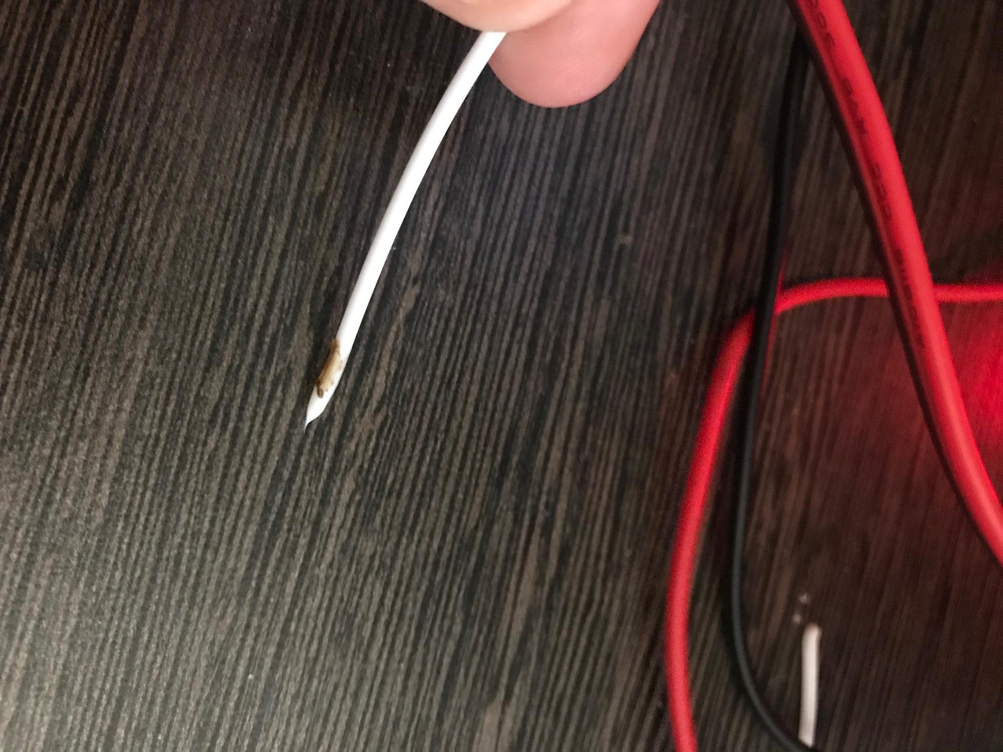

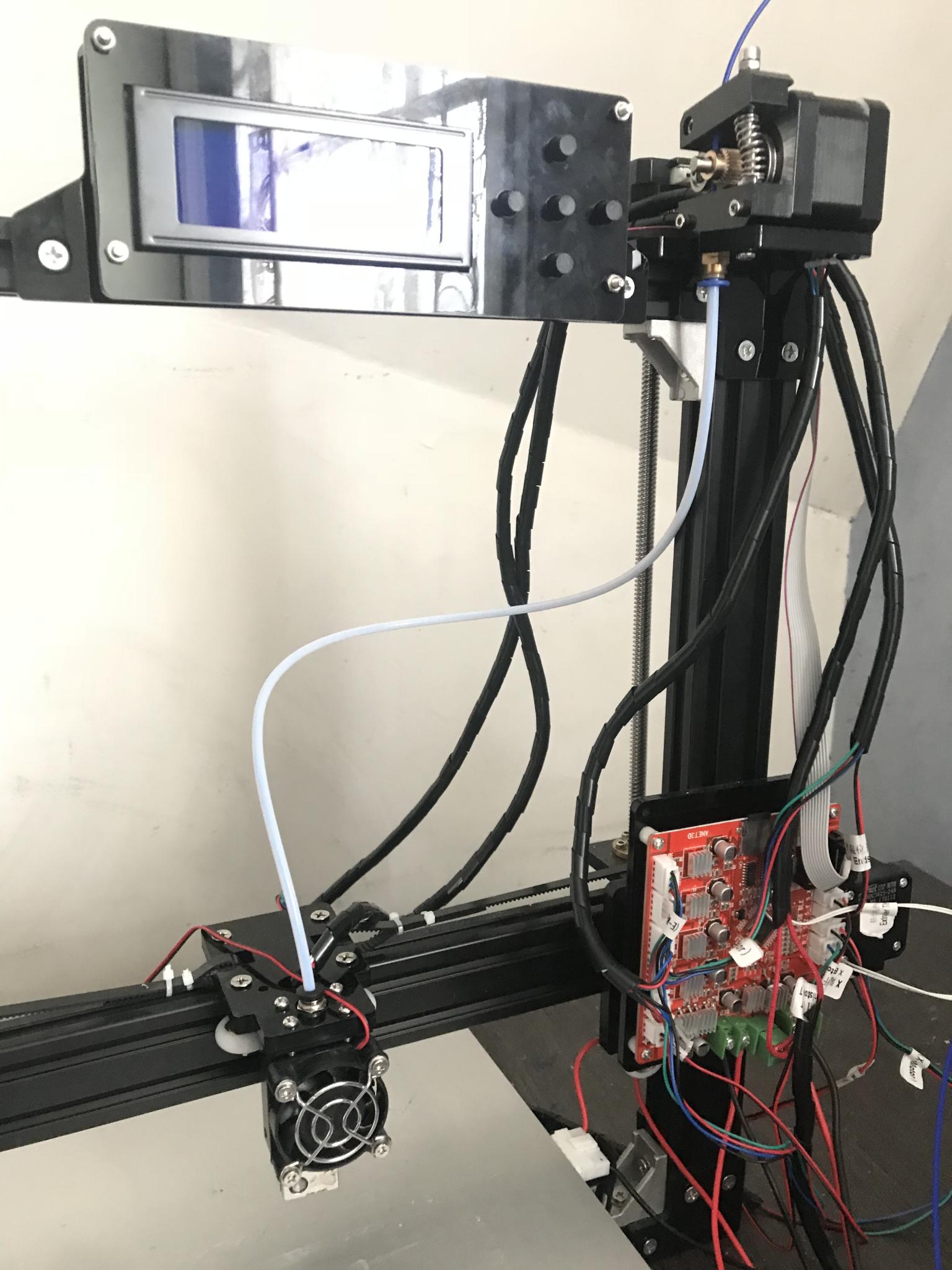

Pixon Posté(e) Mai 30, 2018 Auteur Posté(e) Mai 30, 2018 J'ai vérifier la sonde n'était pas du tout au bon endroit ! Je viens de lancer une impression l''imprimante à l'air de mieux gérer sa température mais n'imprime rien je n'ai pas prit le temps démonter tout l'extrudeur je vais donc le faire quand tout sera froid. Il y aussi mon stepper qui fait un bruit bizarre j'ai l'impression qu'il donne des coups et quand je déserre la vis sur le dessus ça s’arrête puis recommence, il à l'air de tourner dans le mauvais sens
Maeke Posté(e) Mai 30, 2018 Posté(e) Mai 30, 2018 ça ça veux dire qu'il force, il n'arrive pas à entrainer le filament, probablement parce que la buse ou le tuyau fileté est bouché(e). Et si le bloc a surchauffé, il est possible que le teflon dudit tube fileté a fondu.
Pixon Posté(e) Juin 2, 2018 Auteur Posté(e) Juin 2, 2018 (modifié) J'ai totalement nettoyé le tube fileté et le filament passait mais quand j'imprime il ne semble pas vraiment avancer voici ce que j'obtiens : J'ai reçu mon nouveau bloc de chauffe mais je n'arrive pas à enlever le tube fileté du radiateur pour pouvoir mettre le nouveau, il y à une méthode simple ? Edit : J'ai réussis a faire sortir du filament mais il reste collé à la buse, je pense que mon plateau est trop bas je vais remettre du scotch bleu déjà pour voir si la taille est bonne avec sinon je modifierais ça Modifié (le) Juin 2, 2018 par Pixon

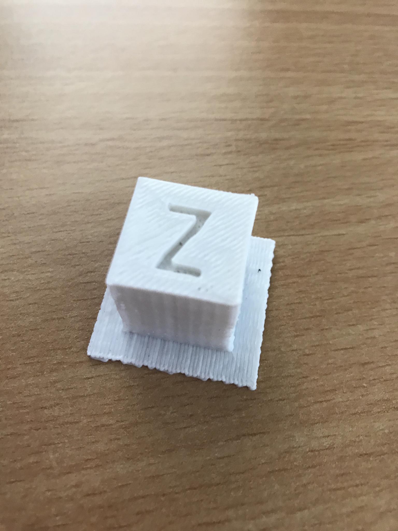

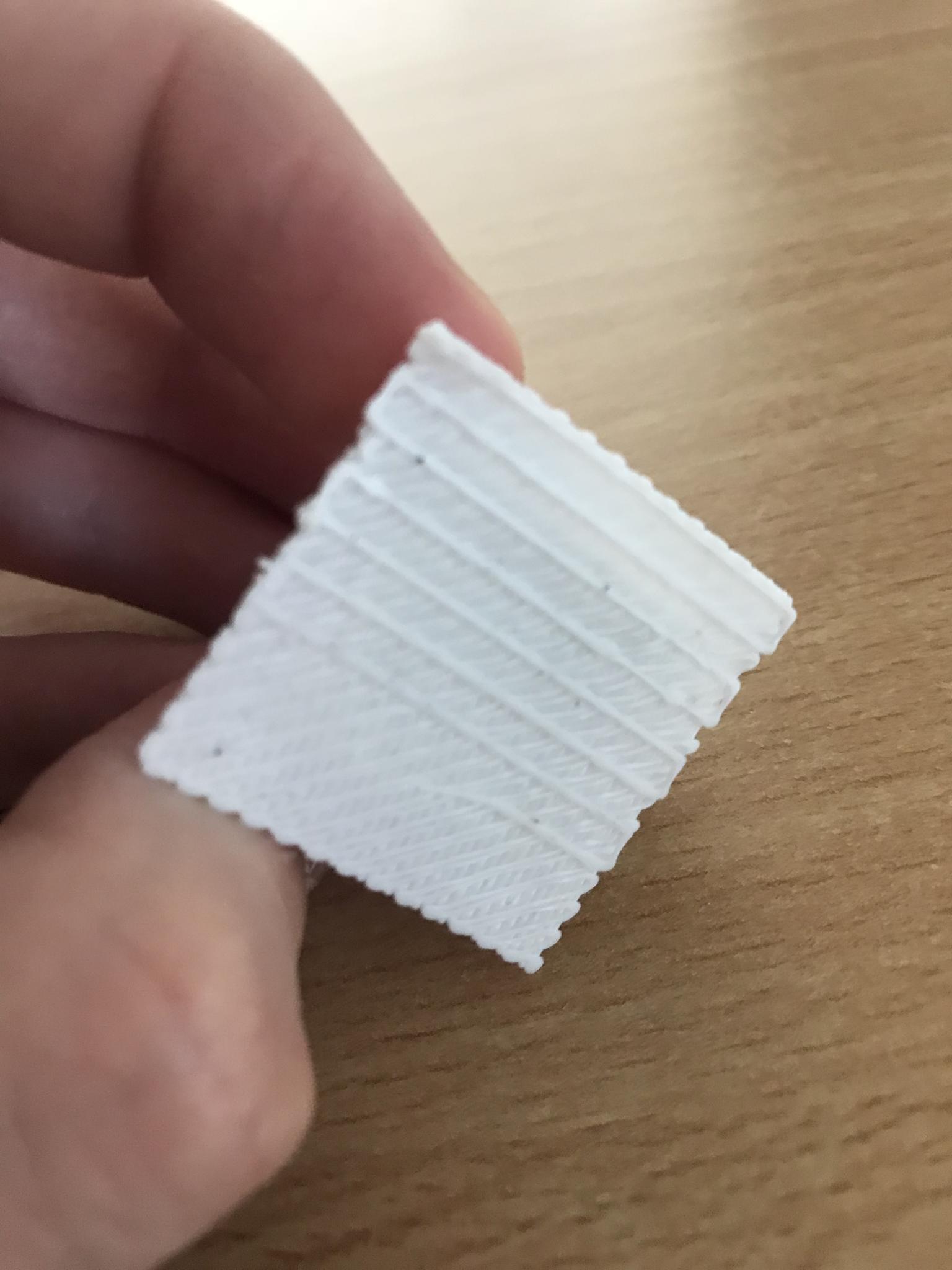

Pixon Posté(e) Juin 2, 2018 Auteur Posté(e) Juin 2, 2018 Le basique pour A2 que j'ai trouvé sur Internet (le seul qui passais pour le flash) Mais j'ai une très bonne nouvelle j'ai rerégler mon plateau et elle imprime actuellement !!! (J'ai vu un petit défaut sur la première couche) mais je suis à 15% et c'est ultra propre pour le moment incomparable par rapport a mes résultats précédent ! merci beaucoup pour l'aide
Maeke Posté(e) Juin 2, 2018 Posté(e) Juin 2, 2018 de rien, pense à faire le réglage du plateau à chaud, et n'hésites pas à faire un deuxième passage.

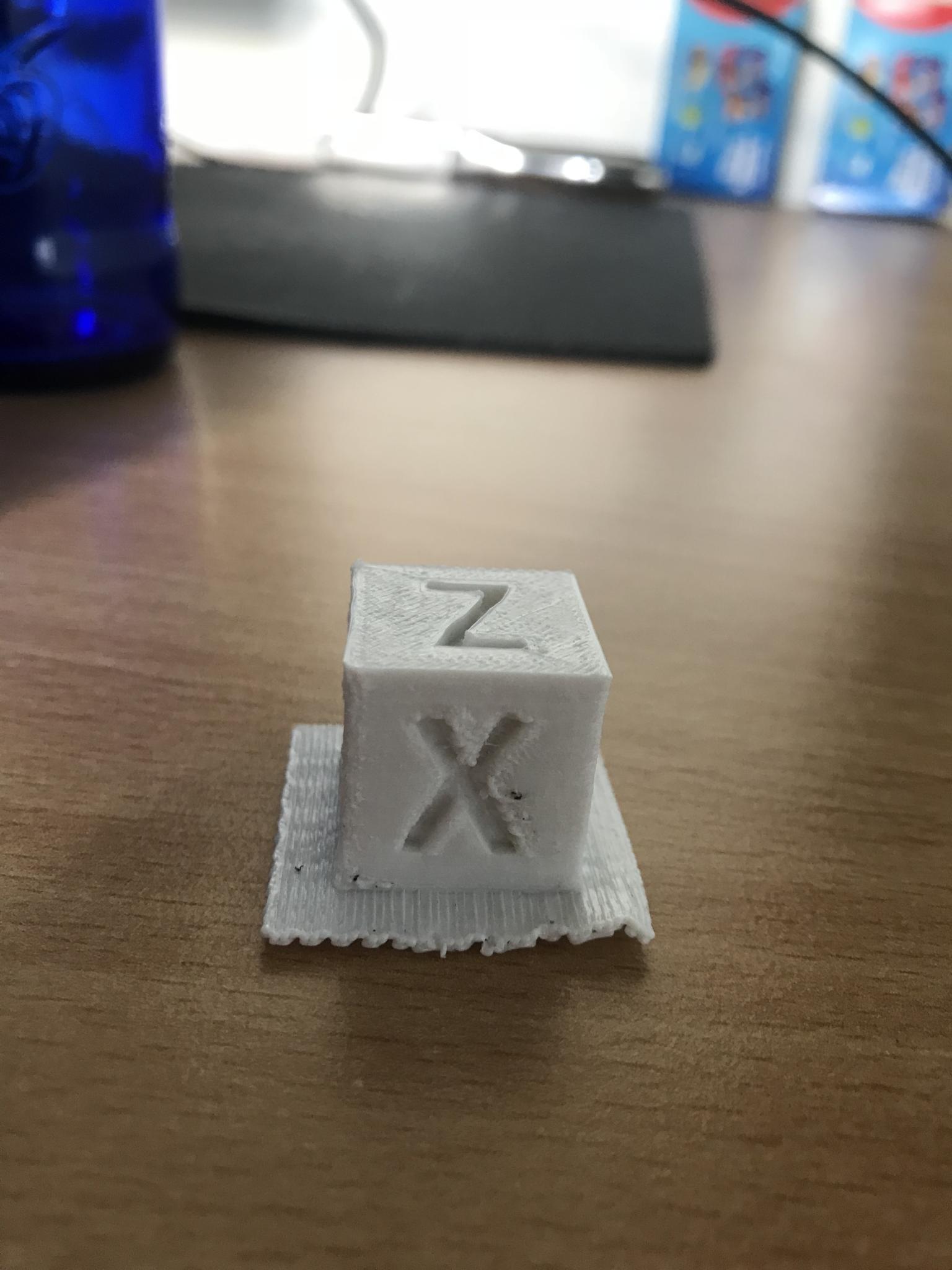

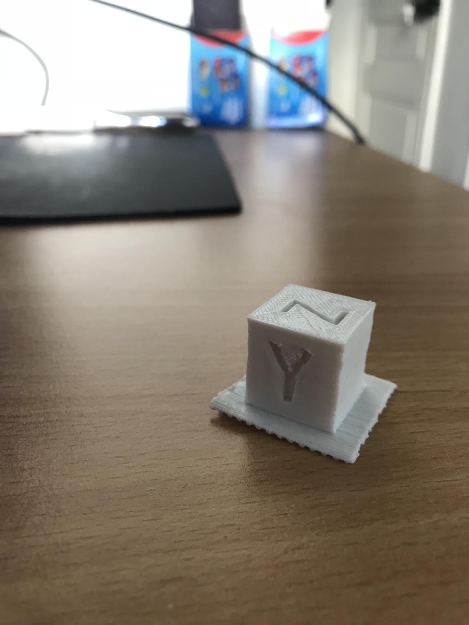

Pixon Posté(e) Juin 2, 2018 Auteur Posté(e) Juin 2, 2018 J’ai fait un cube de calibrage on voit bien que l’imprimante a du mal a tenir pour la premiere couche et pareil quand elle imprime « dans le vide » il y a encore pas mal de default
Pixon Posté(e) Juin 2, 2018 Auteur Posté(e) Juin 2, 2018 il y a 4 minutes, Maeke a dit : Tu imprimes sur scotch? Oui
Pixon Posté(e) Juin 2, 2018 Auteur Posté(e) Juin 2, 2018 il y a 12 minutes, Maeke a dit : Si c'est celui d'origine, il n'est pas terrible. Non c’est un a moi mais il ne dois pas être fou, tu as des conseils sur ce que je pourrais mettre ? De la huhu directement sur le plateau d’après ce que j’ai vu
Pixon Posté(e) Juin 2, 2018 Auteur Posté(e) Juin 2, 2018 il y a 1 minute, Maeke a dit : non, mais sur du verre de 3mm d'épaisseur. Ok je vais regarder pour acheter une plaque directement de la bonne taille et si je me trompe pas on peux imprimer des petit trucs pour le maintenir

Pixon Posté(e) Juin 16, 2018 Auteur Posté(e) Juin 16, 2018 (modifié) Bon j'ai fait quelques impression pas trop mal (sans être parfait) mais je comprend de mieux en mieux comment la régler; par contre sur les dernières impressions il arrive souvent que le filament arrête d'un coup de sortir ce qui donne comme sur la vidéo précedente des trou sur les impressions : https://youtu.be/xNM4V9i8yUQ Je me rend compte que la vidéo est carrement de moins bonne qualité sur youtube que sur mon téléphone mais la vidéo de base est trop grosse pour le forum Je ne sais pas trop pourquoi mais malheureusement ça gache tous mes prints Modifié (le) Juin 16, 2018 par Pixon
Maeke Posté(e) Juin 16, 2018 Posté(e) Juin 16, 2018 (modifié) Pour être franc si tu utilises encore le firmware A8 je ne m'étonne pas que tu ais des problèmes. Si tu n'arrives pas à installer le firmware dédié à l'A2 essais cette version spéciale de Marlin https://www.th3dstudio.com/knowledge-base/th3d-unified-firmware/ Même si tu as un firmware A2 ça peut améliorer les choses. elle contient déjà tout ce qu'il faut pour une A2, il faut juste sélectionner la bonne imprimante dans configuration.h. Modifié (le) Juin 16, 2018 par Maeke
Pixon Posté(e) Juin 17, 2018 Auteur Posté(e) Juin 17, 2018 J’ai le firmware A2 dessus déjà, jai juste l’impression que le stepper n’est pas efficace car parfois quand je pousse ça « debloque » et l’impression reprend bien donc on dirais qu’il ne tire pas assez fort
Maeke Posté(e) Juin 17, 2018 Posté(e) Juin 17, 2018 il y a 21 minutes, Pixon a dit : J’ai le firmware A2 dessus déjà, jai juste l’impression que le stepper n’est pas efficace car parfois quand je pousse ça « debloque » et l’impression reprend bien donc on dirais qu’il ne tire pas assez fort ça c'est plus l'extrudeur que le stepper.

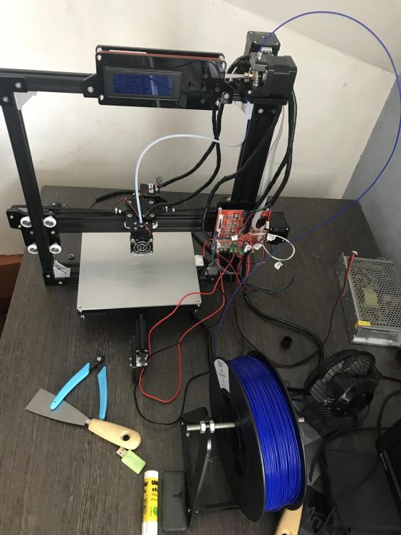

Pixon Posté(e) Juin 17, 2018 Auteur Posté(e) Juin 17, 2018 il y a 17 minutes, Maeke a dit : ça c'est plus l'extrudeur que le stepper. L’extruder c’est bien le bloc de chauffe + la resistance + la buse ? et le stepper c’est le moteur qui fait avancer le filament c’est ça ? D’ailleurs il y a une vis dessus elle sert a quoi exactement ? le bloc de chauffe + resistance+ buse j’en ai un tout neuf mais je ne sais pas comment sortir le tube qui fait passer le filament dans le ventilateur (je sais pas si je suis clair)
Maeke Posté(e) Juin 17, 2018 Posté(e) Juin 17, 2018 non, l'extrudeur c'est le mécanisme qui pousse le plastique. Le stepper, c'est juste le moteur.
Maeke Posté(e) Juin 17, 2018 Posté(e) Juin 17, 2018 tu peux faire une photo montrant l'intégralité de ton A2 actuellement? J'ai besoin de voir comment passe le tube.
