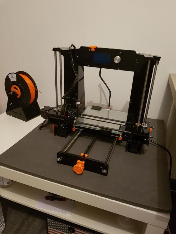

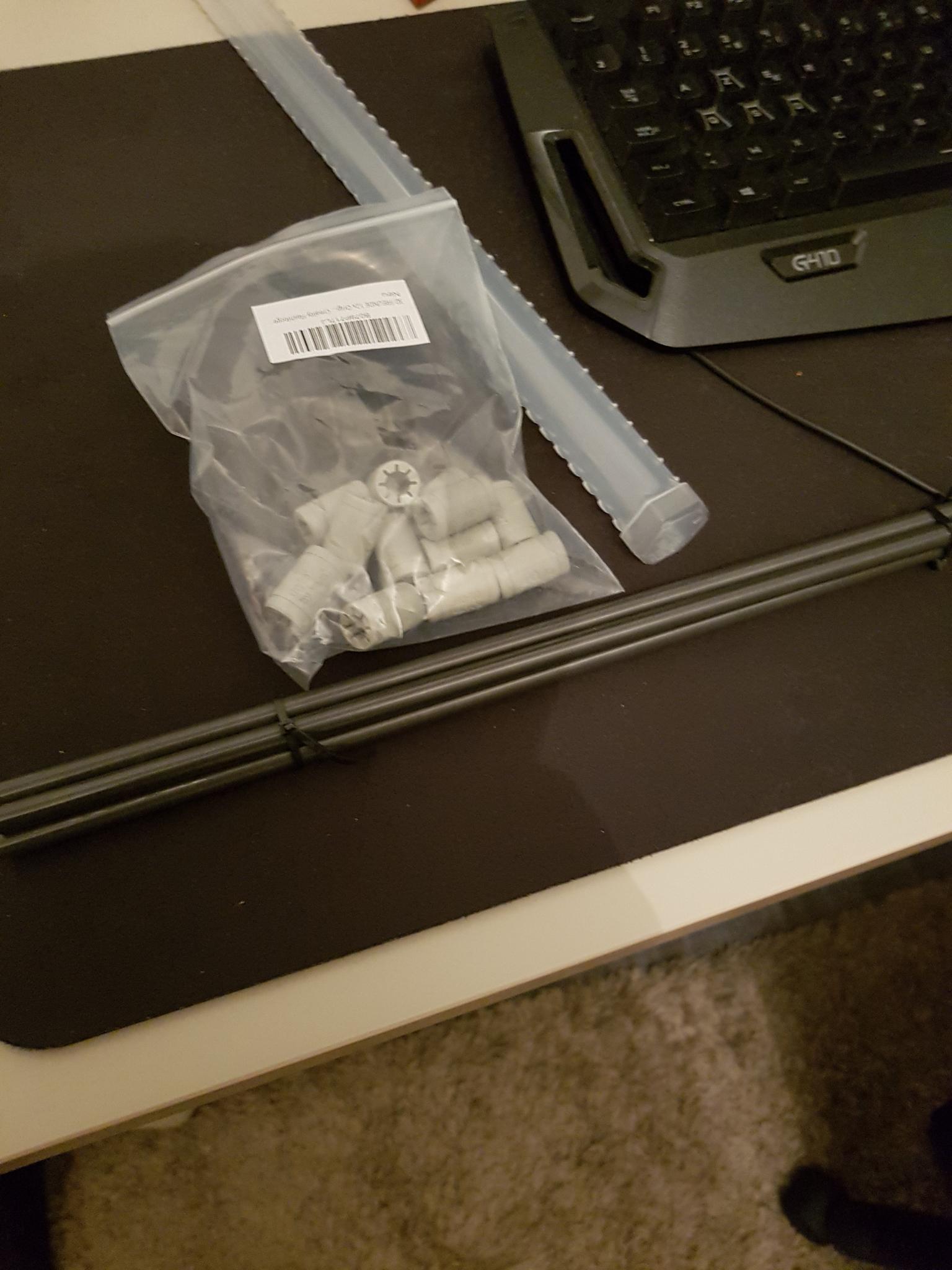

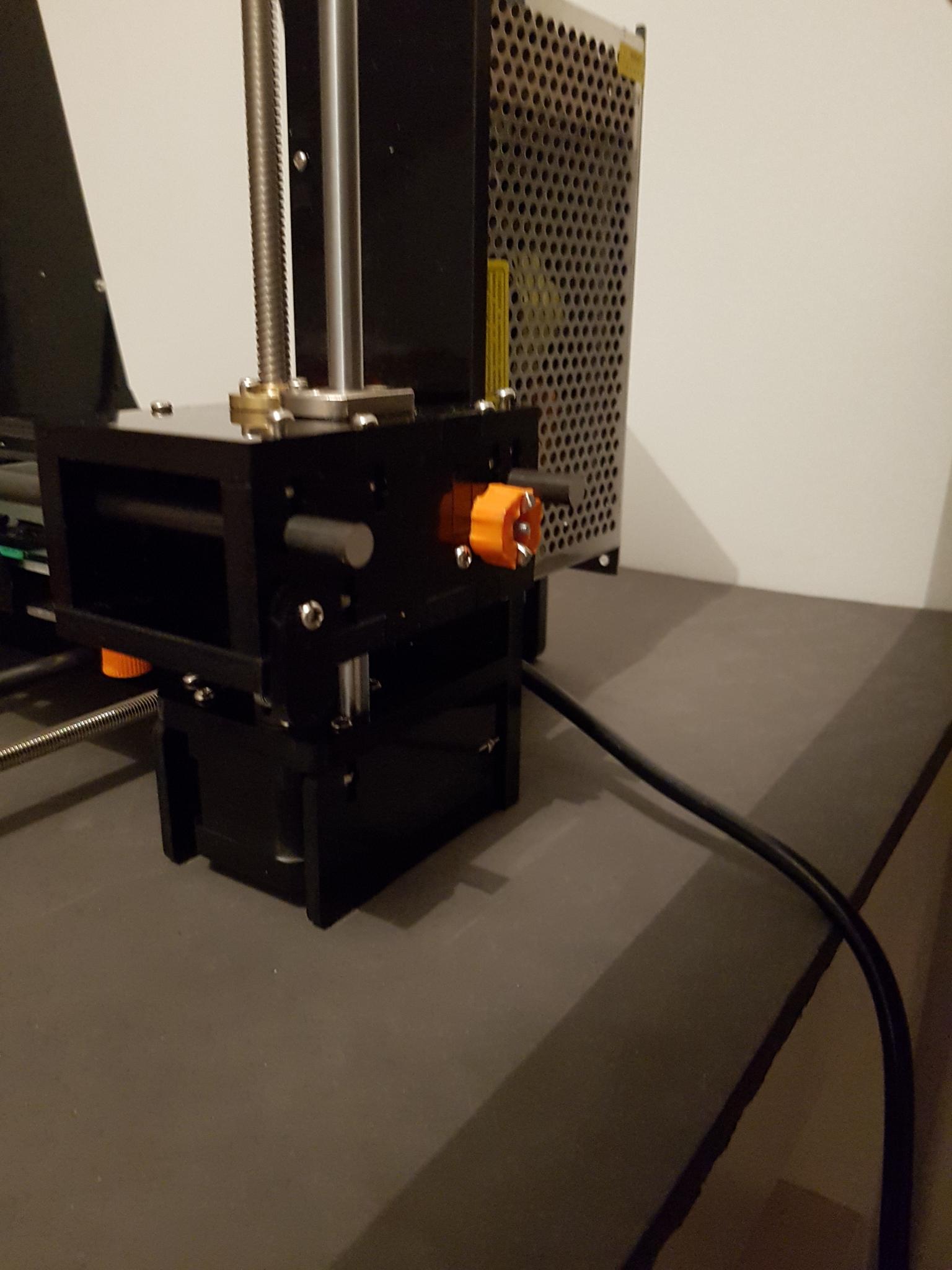

bender57 Posté(e) Mars 23, 2018 Posté(e) Mars 23, 2018 Salut a tous Voilà mon anet commence à ressembler à quelque chose, j'ai fais les modifs "obligatoires" et d'autres pour le confort J'ai déjà installé les 2 tendeurs pour les courrois, le z réglable, les bouchons pour régler le lit, la vitre en 3mm, guide câble etc La je viens d'installer les guides linéaires d'anet a8 en igus, ceux du lit sont les mêmes que sur la a6, il n'y a que ceux du chariot qui sont plus long de quelques cm mais ce n'est pas un problème J'ai aussi changé les roulements pour des igus sur le chariot de l'extrudeuse et sous le lit, je ne sais pas comment on change ceux du z Par contre une fois monté les roulements frottent pas mal, j avais pourtant testé juste l'axe est le roulement et ils coulissaient niquel, a voir après quelques impressions
mikebzh44 Posté(e) Mars 23, 2018 Posté(e) Mars 23, 2018 Les igus, il faut les roder en les faisant coulisser un par un jusqu'au coulissement parfait, c'est long et pénible mais après, c'est que du bonheur (conseil déjà lu sur certains sujets de ce forum mais non mis en pratique, je suis encore avec les roulement d'origine pour l'instant).
Maeke Posté(e) Mars 23, 2018 Posté(e) Mars 23, 2018 Et surtout il faut le faire dans leur support, ils sont plus durs à bouger une fois dedans car un peu plus serrés, et il faut aussi parfois ajuster l'alignement des igus entre eux.
bender57 Posté(e) Mars 23, 2018 Auteur Posté(e) Mars 23, 2018 Oui j'ai fais quelques mouvements mais ça devient lassant a force, j'ai fais ça pendant une bonne demi heure Je vais tenter une impression voir si c'est bon C'est pas possible de changer les roulements sur l'axe z ?
bender57 Posté(e) Mars 23, 2018 Auteur Posté(e) Mars 23, 2018 pas moyen de lancer l'impression, le moteur du lit saute, trop de tension ce qui est bizarre c'est que si je serre les vis du lit au maximum, il avance sans probleme, mais des que je veux le regler, il devient super dur a bouger c'est quand meme etrange il faut peut etre lubrifier un peu ?
Murphy Posté(e) Mars 23, 2018 Posté(e) Mars 23, 2018 Les igus sont dur au départ. Pour les positionner comme il faut j'ai fait un peu manoeuvrer sans bloquer les coulisses. Un poil d'huile ça aise un peu au départ. Au bout d'un moment tout bloquer. Mais c'est vrai qu'il n'y a aucun jeu par rapport aux roulement à bille.
bender57 Posté(e) Mars 23, 2018 Auteur Posté(e) Mars 23, 2018 ils coulissent, sauf quand je regle le plateau je pense qu'il doit y avoir un truc qui se tord au moment ou je regle le lit

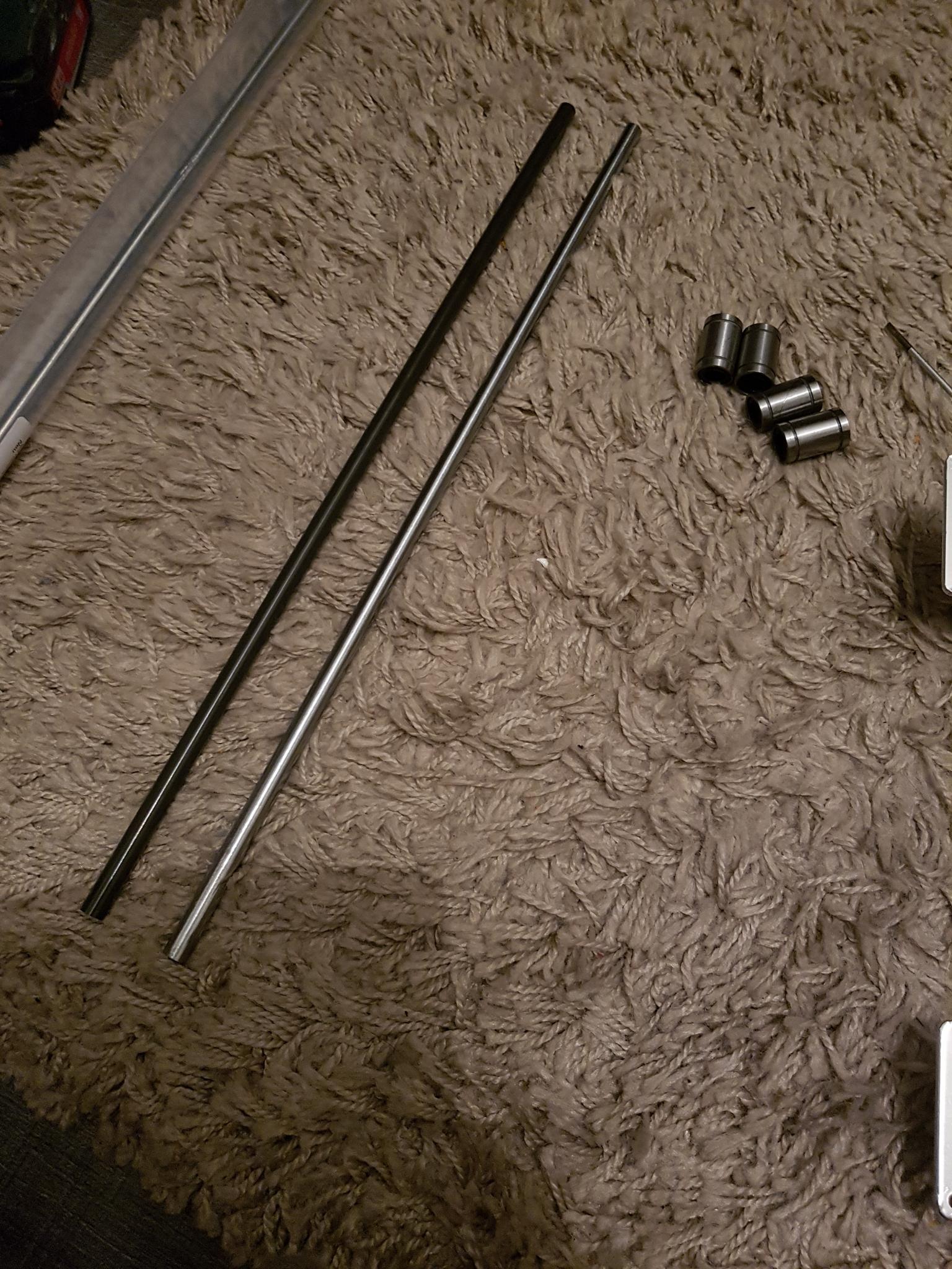

bender57 Posté(e) Mars 23, 2018 Auteur Posté(e) Mars 23, 2018 (modifié) le plateau est impossible a regler, je pense que les axes flechissent sous la pression des ressorts j'ai viré les axes, je fais un essai mais je vois deja que ca coulisse beaucoup mieux edit: c'etait bien les axes qui pliaient pendant le reglage du plateau, donc retour amazon Modifié (le) Mars 23, 2018 par bender57

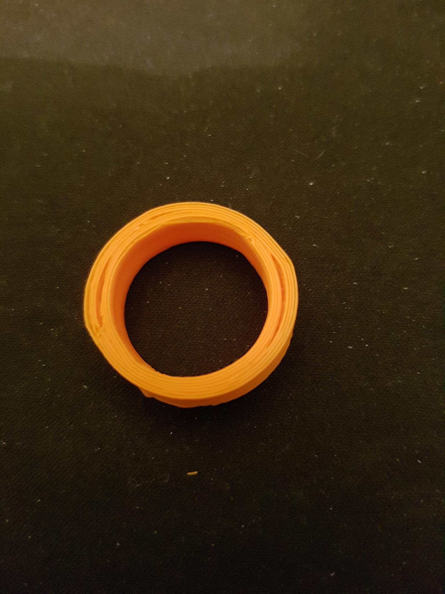

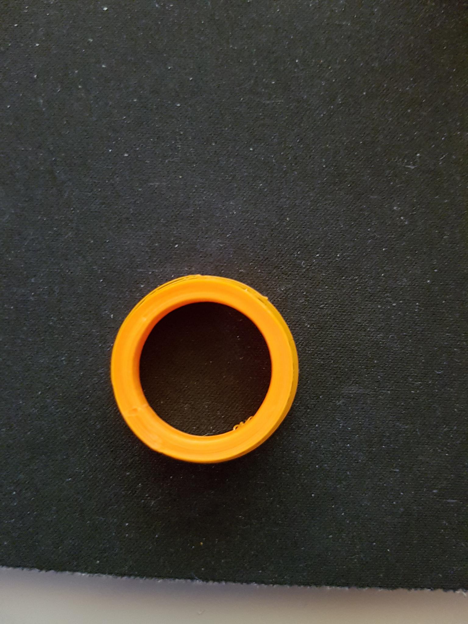

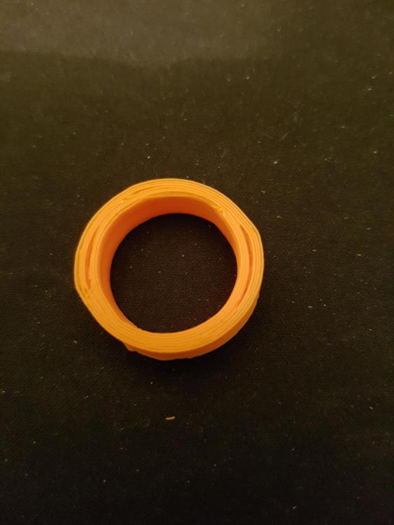

bender57 Posté(e) Mars 24, 2018 Auteur Posté(e) Mars 24, 2018 Salut a tous Le remontage c'est bien passé, ça me fait un peu chier de devoir retourner les axes, surtout que ceux d'origine c'est de la camelote Par contre je n'arrive plus à avoir mes rond, rond J'ai bien tendu les courroie, le plateau est bien réglé J'ai vérifié les poulies, elles sont bien serrées Quoi que je fasse, mes rond sont toujours un peu ovales
Maeke Posté(e) Mars 24, 2018 Posté(e) Mars 24, 2018 comme je l'ai déjà dit, courroies tendues, oui, courroies raides non, vérifies les sur toute leur longueur, tu en as peut-être étiré une en tendant trop, surtout si c'est les courroies d'origine.
bender57 Posté(e) Mars 24, 2018 Auteur Posté(e) Mars 24, 2018 j'ai essayé de les detendre c'est pareil, elles n'ont pas l'air etirée je vais tenter de remettre les roulements d'origines sur le lit

bender57 Posté(e) Mars 24, 2018 Auteur Posté(e) Mars 24, 2018 plus de 2h mais il a fallu que je le fasse directement sur l'imprimante, ils coulissent niquel quand je prend juste le roulement et l'axe je pense que c'est le lit qui met une tension sur les roulements j'ai vu sur amazon des lits en une seul piece, sans vis https://www.amazon.fr/ruthex-Heatbed-heizbetthalter-A8-A6-E10-Imprimante/dp/B077STGR5P je commence a me dire que quand je regle ma hauteur du lit, celui plie legerment la en ce moment j'imprime une piece test, sur les 4 vis de reglages, il y en a 1 tout en bas et les autres sont reglées pareil
madeo54 Posté(e) Mars 24, 2018 Posté(e) Mars 24, 2018 Bonjour, je ne connais pas grand-chose en imprimante 3D, mais pour les Igus pourquoi ne pas tester de la pâte à roder ?
Maeke Posté(e) Mars 24, 2018 Posté(e) Mars 24, 2018 (modifié) justement je t'ai dit pas seulement le roulement et l'axe, mais le roulement dans son support et l'axe, parce que ça change tout (donc le roulement dans le bloc quand il s'agit du plateau). Et tu dois continuer jusqu'à ce que l'ensemble glisse sans effort. Et quand tu les fixes au plateau, attention à ce que les deux roulements sur le même axe soient parfaitement alignés entre eux, si ça bloque quand tout est serré mais pas quand tu desserre les visses, alors tu as mal aligné les roulements. Modifié (le) Mars 24, 2018 par Maeke
bender57 Posté(e) Mars 24, 2018 Auteur Posté(e) Mars 24, 2018 oui bin c'est fait et ca glisse niquel ils bougent tous librement
Maeke Posté(e) Mars 24, 2018 Posté(e) Mars 24, 2018 même quand tout est vissé/serré et la courroie tendue?
bender57 Posté(e) Mars 24, 2018 Auteur Posté(e) Mars 24, 2018 oui niquel, sauf quand je regle le lit, la ils commencent a bloquer
Maeke Posté(e) Mars 24, 2018 Posté(e) Mars 24, 2018 tu peux vérifier si ta plaque en H est bien plate?
bender57 Posté(e) Mars 24, 2018 Auteur Posté(e) Mars 24, 2018 elle m'a l'air droite, j'ai pas de marbre mais sur la table elle repose niquel partout
