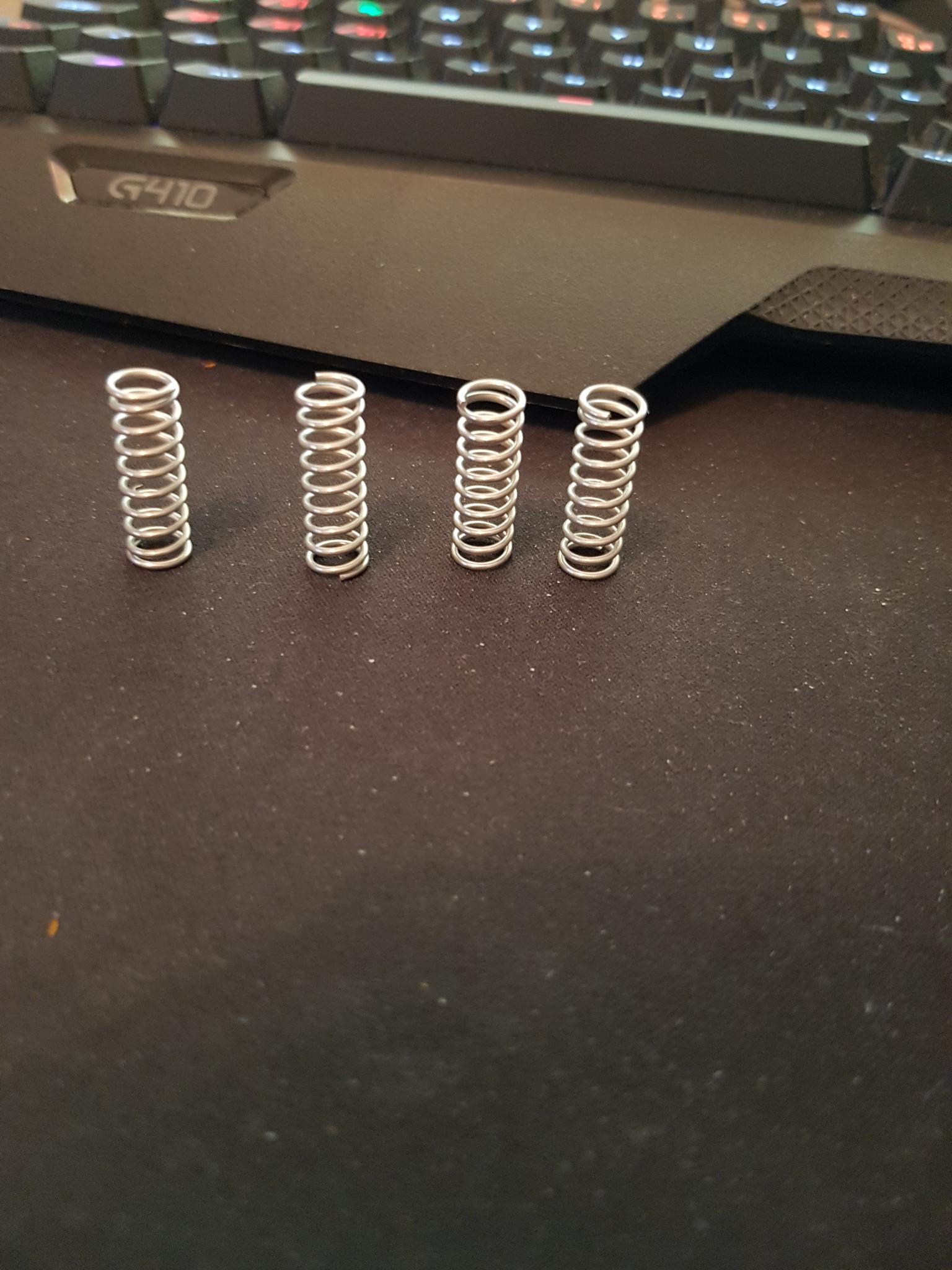

bender57 Posté(e) Mars 24, 2018 Auteur Partager Posté(e) Mars 24, 2018 Ils ont l'air normal Lien vers le commentaire Partager sur d’autres sites More sharing options...
Maeke Posté(e) Mars 24, 2018 Partager Posté(e) Mars 24, 2018 Euh non, je voulais dire en position, pas seuls. Lien vers le commentaire Partager sur d’autres sites More sharing options...
bender57 Posté(e) Mars 24, 2018 Auteur Partager Posté(e) Mars 24, 2018 j'ai encore tout demonté la donc je ne peux pas te prendre la photo, mais ils sont pareil, que sur la photo la, ils sont juste compressés et bien droit Lien vers le commentaire Partager sur d’autres sites More sharing options...

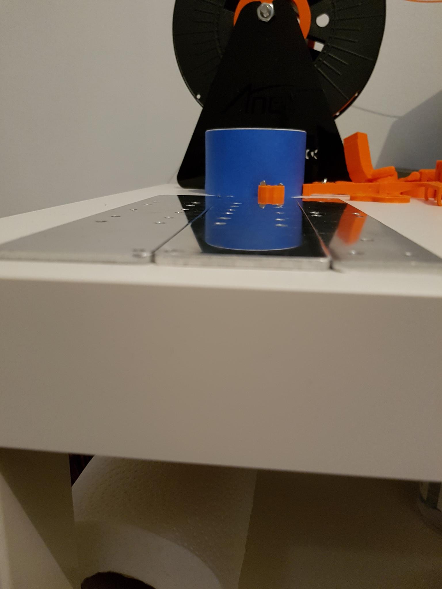

bender57 Posté(e) Mars 24, 2018 Auteur Partager Posté(e) Mars 24, 2018 je ne sais pas tu as quel age mais moi j'ai 28 ans donc je ne connais pas tout ca c'est ce qui m'avait attiré chez la a6, son coté lego et son potentiel d'amelioration, je suis quelqu'un de manuel, j'aime me tracasser pour arriver a mes fins, mes dans des moments pareils je deviens fou pourquoi les roulements coulissent sans le lit, et des que je l'installe il ne coulissent plus je reflechis depuis le debut de l'aprem, j'ai tout verifié, demonté, remonté, re verifié plusieurs fois mais je n'arrive pas a resoudre ce mystere Lien vers le commentaire Partager sur d’autres sites More sharing options...
bender57 Posté(e) Mars 24, 2018 Auteur Partager Posté(e) Mars 24, 2018 je viens de tout remonter je viens de penser a un truc, j'ai voulu regler mon point z au plus bas, donc les ressorts de mon plateau etait tendu presqu'a fond, est ce qu'ils pourrait deformer legerment le lit et donc empecher le bon coulissement (vu que les igus n'ont pas de jeu, sa bloque direct) Lien vers le commentaire Partager sur d’autres sites More sharing options...
Maeke Posté(e) Mars 24, 2018 Partager Posté(e) Mars 24, 2018 (modifié) t'as vérifier que le plateau est bien plat? Sinon, oui, les ressorts serrés à fond, pas vraiment le but recherché.... Modifié (le) Mars 24, 2018 par Maeke Lien vers le commentaire Partager sur d’autres sites More sharing options...
bender57 Posté(e) Mars 24, 2018 Auteur Partager Posté(e) Mars 24, 2018 oui le plateau est bien plat j'ai verifié le verre reste toujours plat il me semble, sauf si il chauffe tres fort, j'ai raison ? Lien vers le commentaire Partager sur d’autres sites More sharing options...
Maeke Posté(e) Mars 24, 2018 Partager Posté(e) Mars 24, 2018 verre = plat? euuuh, en réalité tout dépend combien tu as mis dans ton verre. Lien vers le commentaire Partager sur d’autres sites More sharing options...

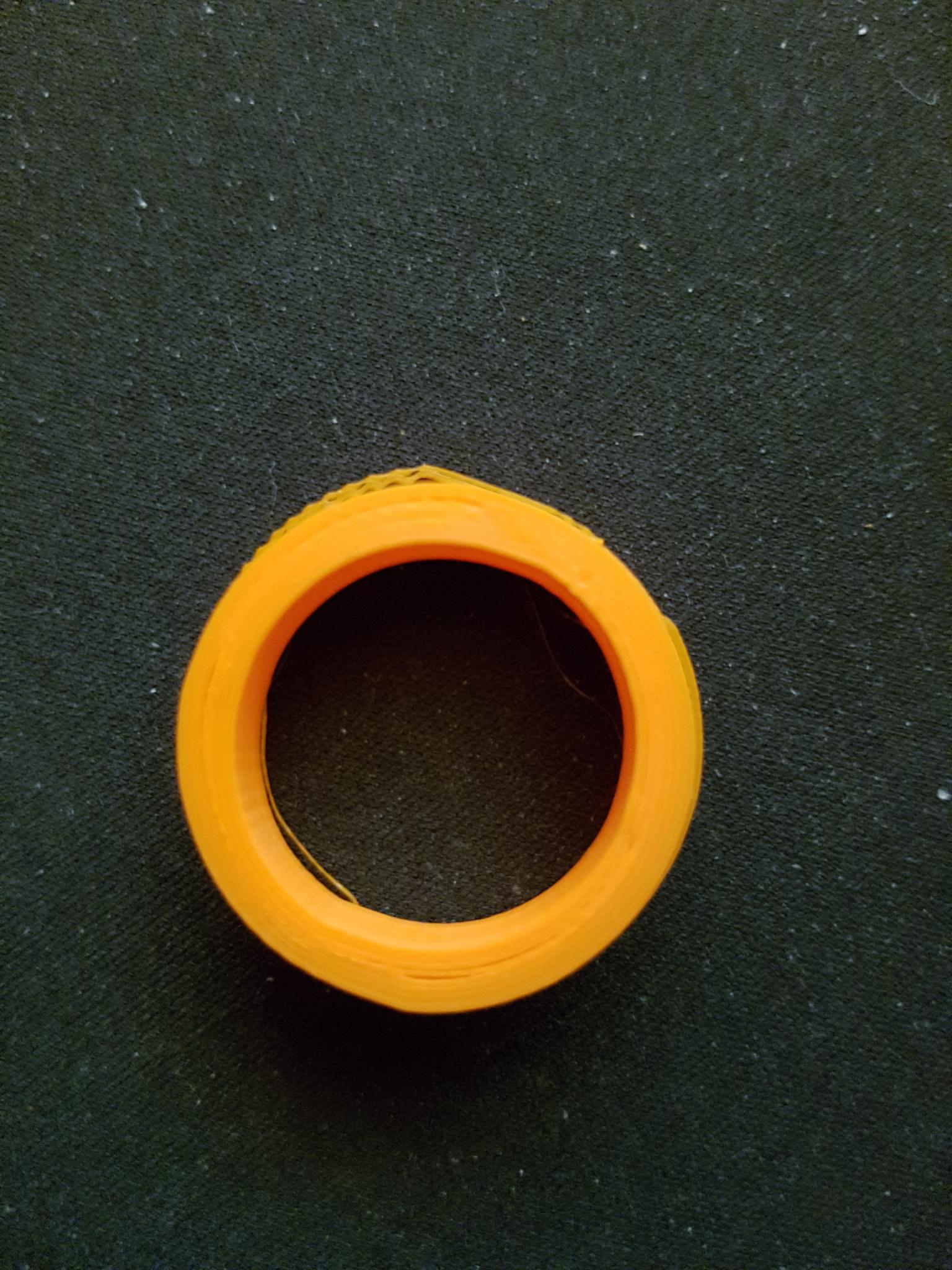

bender57 Posté(e) Mars 24, 2018 Auteur Partager Posté(e) Mars 24, 2018 (modifié) c'est du 3mm du casto je viens de finir mon rond, ca va un peu mieux meme si c'est pas genial, mais au moins elle imprime Modifié (le) Mars 24, 2018 par bender57 Lien vers le commentaire Partager sur d’autres sites More sharing options...
Maeke Posté(e) Mars 24, 2018 Partager Posté(e) Mars 24, 2018 casto n'est pas une référence en la matière. Lien vers le commentaire Partager sur d’autres sites More sharing options...
bender57 Posté(e) Mars 24, 2018 Auteur Partager Posté(e) Mars 24, 2018 j'ai vu sur le forum que certains les utilisaient tu me conseil quoi ? Lien vers le commentaire Partager sur d’autres sites More sharing options...
Maeke Posté(e) Mars 24, 2018 Partager Posté(e) Mars 24, 2018 (modifié) Essais d'avoir des infos sur la marge d'erreur de la planéité. Pour ma part j'utilise l'ultrabase. Et parfois ce n'est pas le plateau le fautif mais les tiges des axes X et Y (mais bon, si tu les as changés...). Mais bon c'est pas parce que le verre est plat que le plateau en dessous l'est aussi, et c'est lui qui comptait dans ma question. Modifié (le) Mars 24, 2018 par Maeke Lien vers le commentaire Partager sur d’autres sites More sharing options...
bender57 Posté(e) Mars 24, 2018 Auteur Partager Posté(e) Mars 24, 2018 j'ai remis les axes d'origines, les igus bloquaient, demain je prend mon pied a coulisse pour mesurer les cotes mais a mon avis, c'est pas du 8mm le plateau sous le verre est plat, j'ai controlé ca a l'air d'aller mieux pour l'instant, je verrai dans 1h quand mon impression sera fini Lien vers le commentaire Partager sur d’autres sites More sharing options...
