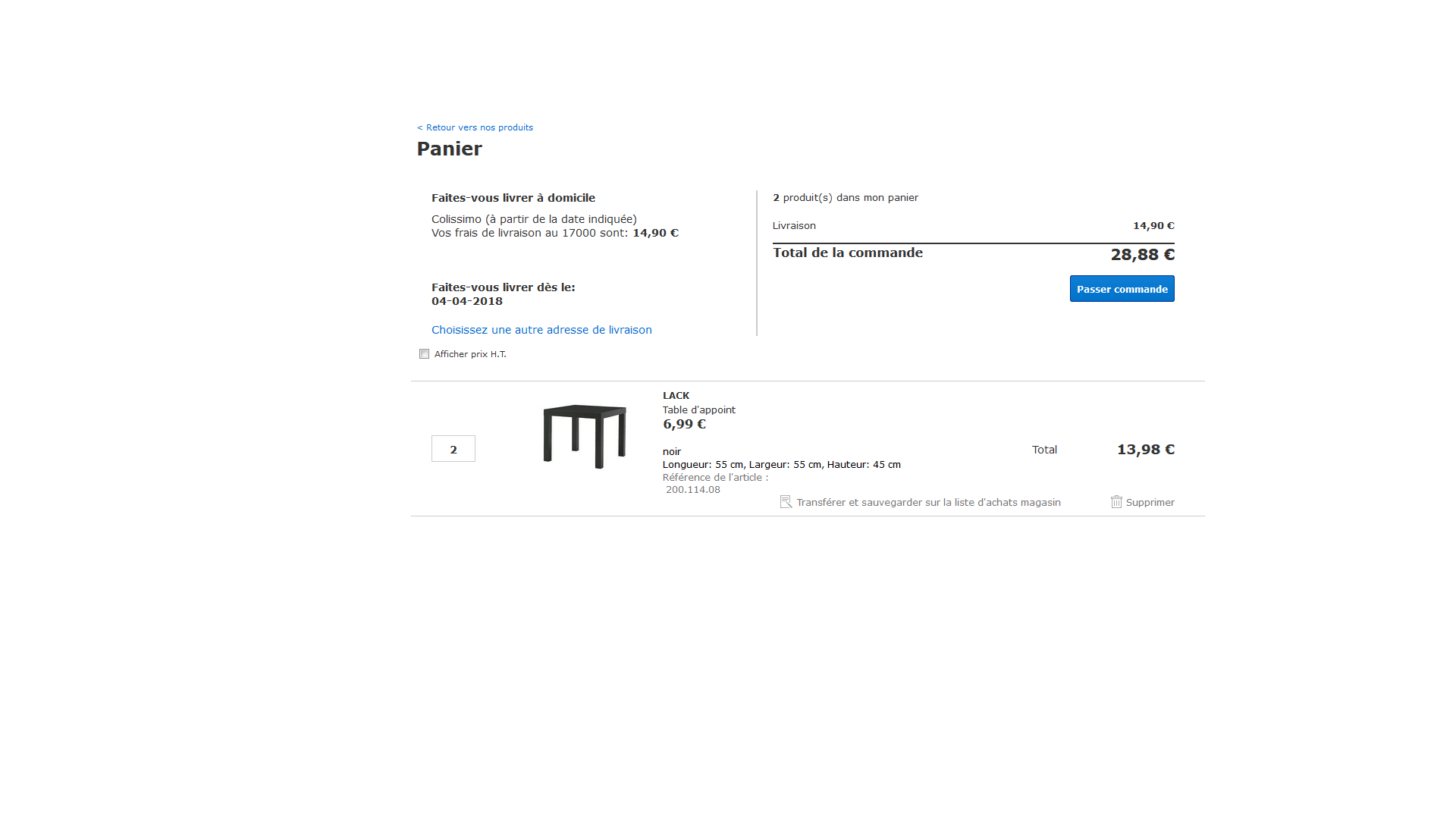

Maeke Posté(e) Mars 28, 2018 Partager Posté(e) Mars 28, 2018 à l’instant, Bud.fr a dit : Une table, ça reste un plateau et 4 pieds, c'est p'être plus simple d'aller au Brico-du-Coin acheter 5 bout de bois, à la bonne taille (pas besoin de rallonge) que de s'envoyer dans des colis et autres frais de port. J'dis ça, j'dis rien .... d'où mon refus de commander chez ikea juste pour ça. Lien vers le commentaire Partager sur d’autres sites More sharing options...
bender57 Posté(e) Mars 28, 2018 Auteur Partager Posté(e) Mars 28, 2018 C'était pour être sympa, j'y vais dans la semaine donc ça ne me dérange pas d'en prendre une en plus, et Maeke ma bien aidé depuis le début donc ce n'est que justice si jaurais pu l'aider à mon tour après ça doit pas chercher loin dans les frais de port, c'est pas très lourd Lien vers le commentaire Partager sur d’autres sites More sharing options...
Maeke Posté(e) Mars 28, 2018 Partager Posté(e) Mars 28, 2018 il y a 15 minutes, bender57 a dit : C'était pour être sympa, j'y vais dans la semaine donc ça ne me dérange pas d'en prendre une en plus, et Maeke ma bien aidé depuis le début donc ce n'est que justice si jaurais pu l'aider à mon tour après ça doit pas chercher loin dans les frais de port, c'est pas très lourd Tu disais? Lien vers le commentaire Partager sur d’autres sites More sharing options...
bender57 Posté(e) Mars 28, 2018 Auteur Partager Posté(e) Mars 28, 2018 Le prix est doublé Essai de trouver le poids et regarde par la poste a combien ça revient Lien vers le commentaire Partager sur d’autres sites More sharing options...
Murphy Posté(e) Mars 28, 2018 Partager Posté(e) Mars 28, 2018 En Mondial Relay c'est moins cher. Et on fait livrer où on veut. Lien vers le commentaire Partager sur d’autres sites More sharing options...

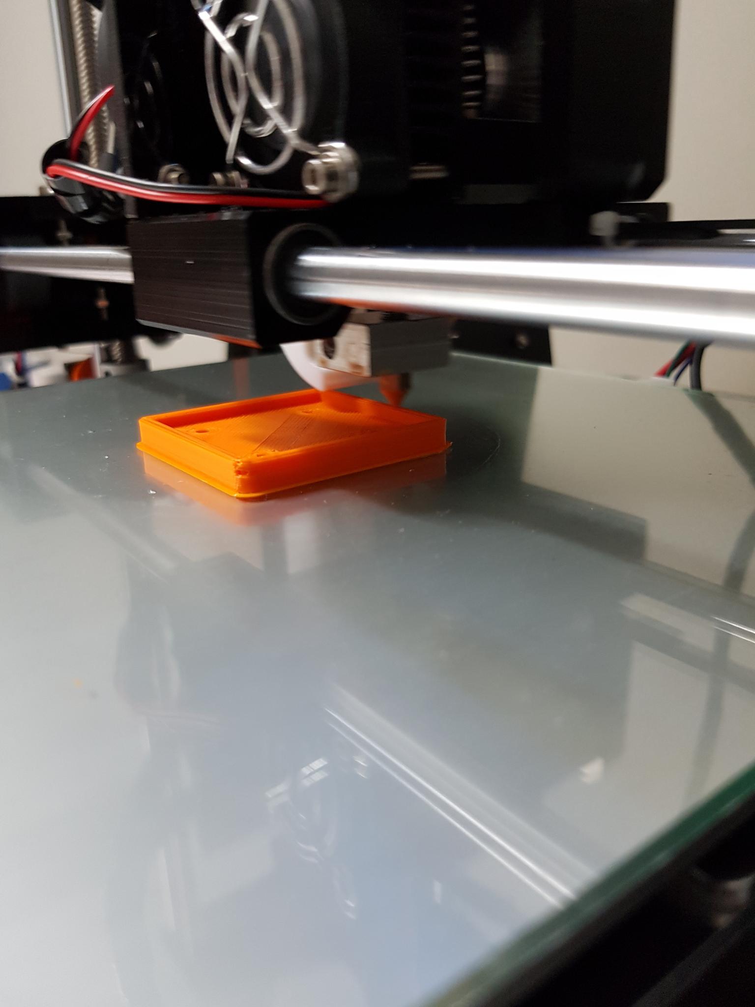

bender57 Posté(e) Mars 28, 2018 Auteur Partager Posté(e) Mars 28, 2018 (modifié) Le 1er est fini mais il y a un petit soucis d'extrusion je pense Température trop basse je dirai mais je suis déjà à 195 degrés Modifié (le) Mars 28, 2018 par bender57 Lien vers le commentaire Partager sur d’autres sites More sharing options...
Maeke Posté(e) Mars 28, 2018 Partager Posté(e) Mars 28, 2018 avec certains pla, 195 ne suffit pas. Lien vers le commentaire Partager sur d’autres sites More sharing options...

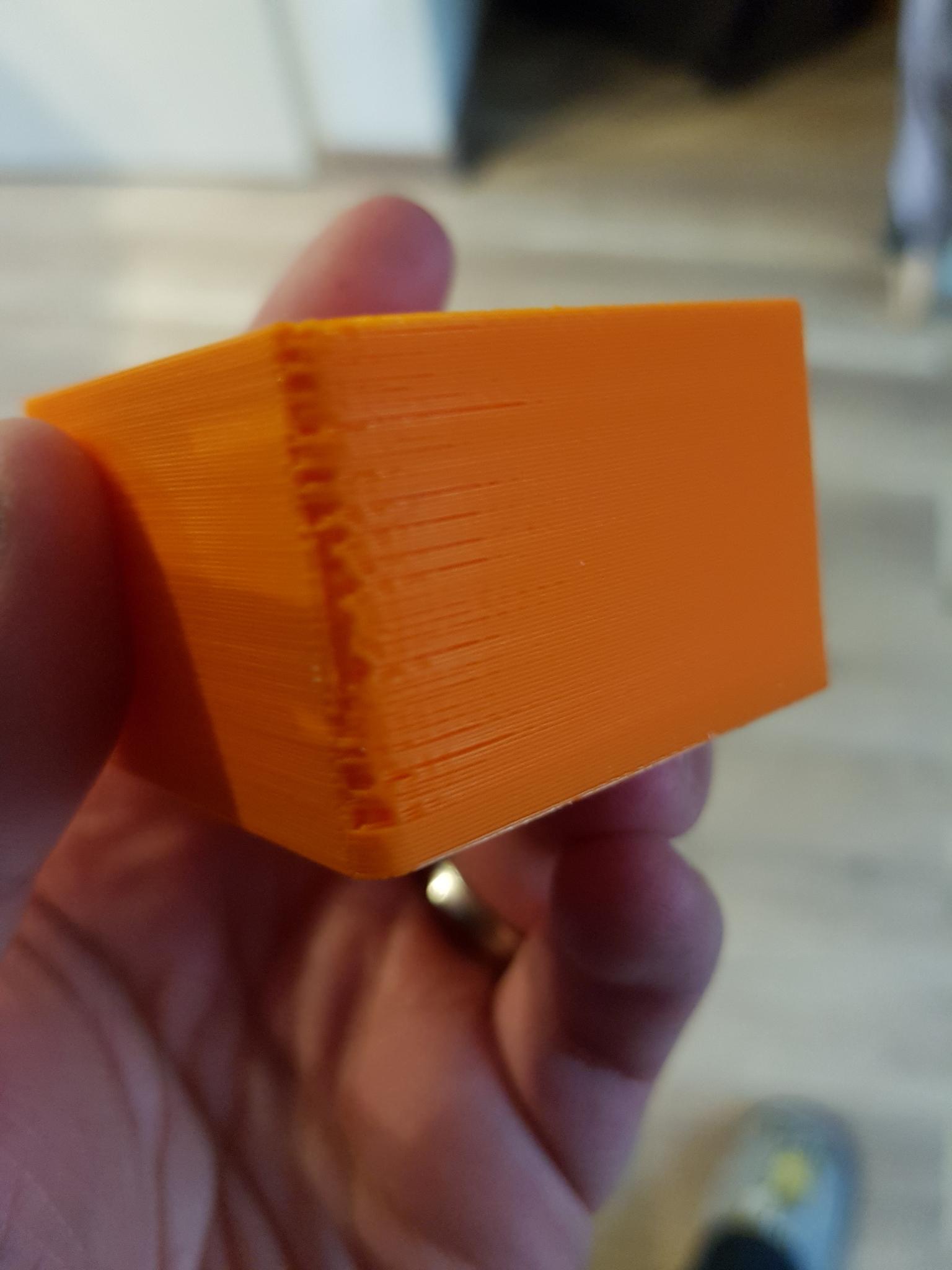

bender57 Posté(e) Mars 28, 2018 Auteur Partager Posté(e) Mars 28, 2018 Ce n'est que d'un côté donc je ne sais pas si ça vient de la température ou plutôt du refroidissement de la piece Les stries apparaissent du côté ou la buse du ventilo est a l'opposé Je vais tenter a 200 degrés pour voir si ça change Lien vers le commentaire Partager sur d’autres sites More sharing options...
bender57 Posté(e) Mars 28, 2018 Auteur Partager Posté(e) Mars 28, 2018 On voit mieux sur cette photo C'est le côté non refroidi qui fait des marques Lien vers le commentaire Partager sur d’autres sites More sharing options...
Maeke Posté(e) Mars 28, 2018 Partager Posté(e) Mars 28, 2018 Va te falloir un meilleur bec de ventilation. Lien vers le commentaire Partager sur d’autres sites More sharing options...
bender57 Posté(e) Mars 28, 2018 Auteur Partager Posté(e) Mars 28, 2018 J'en cherche un bien mais j'ai étais déçu de ceux que j'ai fais Lien vers le commentaire Partager sur d’autres sites More sharing options...
bender57 Posté(e) Mars 28, 2018 Auteur Partager Posté(e) Mars 28, 2018 C'est possible que ce soit la rétractation qui cause ça ? Parce que sur les 2 côtés non refroidi il n'y en a que 1 qui est mal fait Lien vers le commentaire Partager sur d’autres sites More sharing options...
Maeke Posté(e) Mars 28, 2018 Partager Posté(e) Mars 28, 2018 Possible, quels sont tes paramètres? Lien vers le commentaire Partager sur d’autres sites More sharing options...
bender57 Posté(e) Mars 28, 2018 Auteur Partager Posté(e) Mars 28, 2018 Je pars pour le boulot la donc je ne peux regarder sur cura mais il me semble que je suis à 45 mm ou un truc du genre Lien vers le commentaire Partager sur d’autres sites More sharing options...
Maeke Posté(e) Mars 28, 2018 Partager Posté(e) Mars 28, 2018 45mm?!!!!!!!!!!!!!! Lien vers le commentaire Partager sur d’autres sites More sharing options...
bender57 Posté(e) Mars 28, 2018 Auteur Partager Posté(e) Mars 28, 2018 C'est peut être des mm/s Je te dis ça demain dans la journée Lien vers le commentaire Partager sur d’autres sites More sharing options...
bender57 Posté(e) Mars 29, 2018 Auteur Partager Posté(e) Mars 29, 2018 salut a tous alors pour la retractation c'est 6.5mm en distance de retractation et 45mm/s en vitesse c'est de bons parametres ou c'est trop ? Lien vers le commentaire Partager sur d’autres sites More sharing options...
Maeke Posté(e) Mars 29, 2018 Partager Posté(e) Mars 29, 2018 Avec l'extrudeur d'origine, c'est correct. Lien vers le commentaire Partager sur d’autres sites More sharing options...

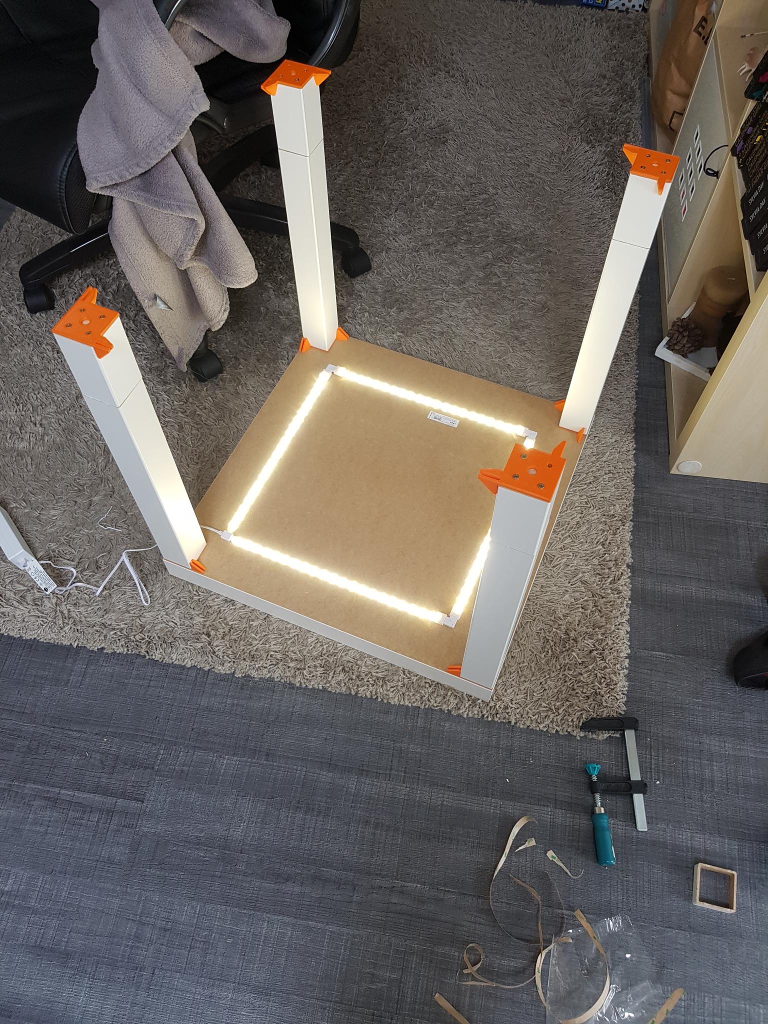

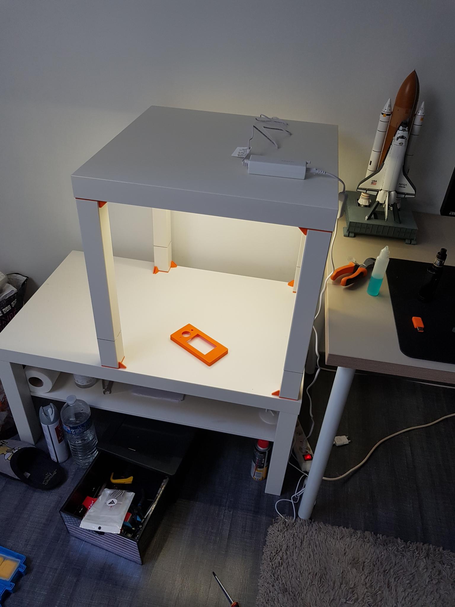

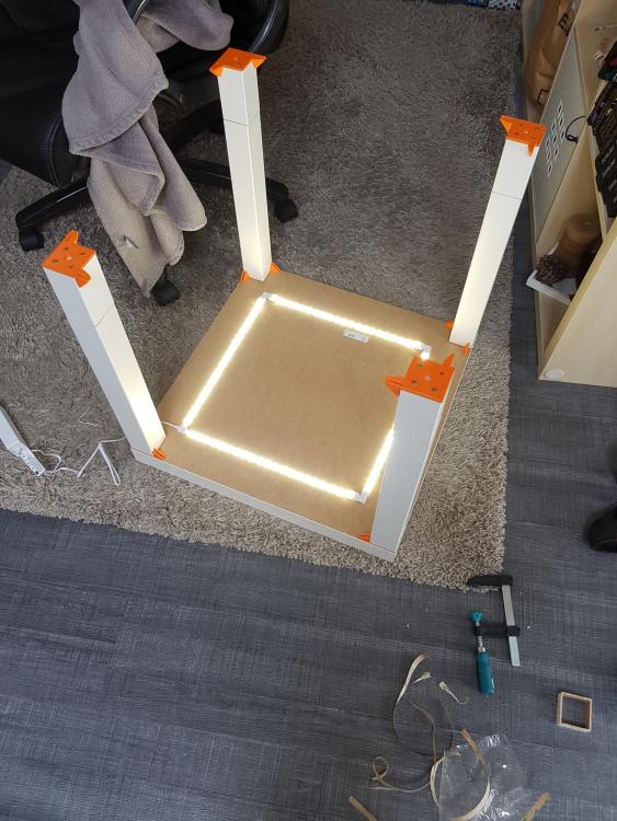

bender57 Posté(e) Mars 31, 2018 Auteur Partager Posté(e) Mars 31, 2018 le caisson est commencé Je vais creuser le dessus et y mettre tout l'électronique Lien vers le commentaire Partager sur d’autres sites More sharing options...
Murphy Posté(e) Mars 31, 2018 Partager Posté(e) Mars 31, 2018 (modifié) C'est beau !!! Surtout l'éclairage à LEDs Modifié (le) Mars 31, 2018 par Murphy Lien vers le commentaire Partager sur d’autres sites More sharing options...
Maeke Posté(e) Mars 31, 2018 Partager Posté(e) Mars 31, 2018 il y a 7 minutes, bender57 a dit : le caisson est commencé Je vais creuser le dessus et y mettre tout l'électronique https://www.thingiverse.com/thing:2506068 Lien vers le commentaire Partager sur d’autres sites More sharing options...
bender57 Posté(e) Mars 31, 2018 Auteur Partager Posté(e) Mars 31, 2018 Les led c'est le plus simple a faire Ma circulaire ma lâché hier donc je fais tout à la scie sauteuse et c'est la misère En faite je prend le dessus de 2 tables, je les vides et je mettrais l'électronique a l'intérieur des 2, avec des charnières pour pouvoir ouvrir quand il y a besoin Ça craint si lalim est la carte mère ne sont pas fixés avec des vis ? Je vais mettre l'écran en façade aussi Lien vers le commentaire Partager sur d’autres sites More sharing options...
