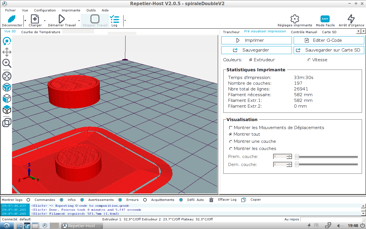

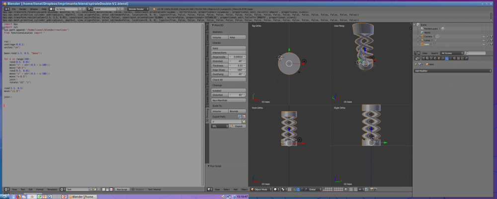

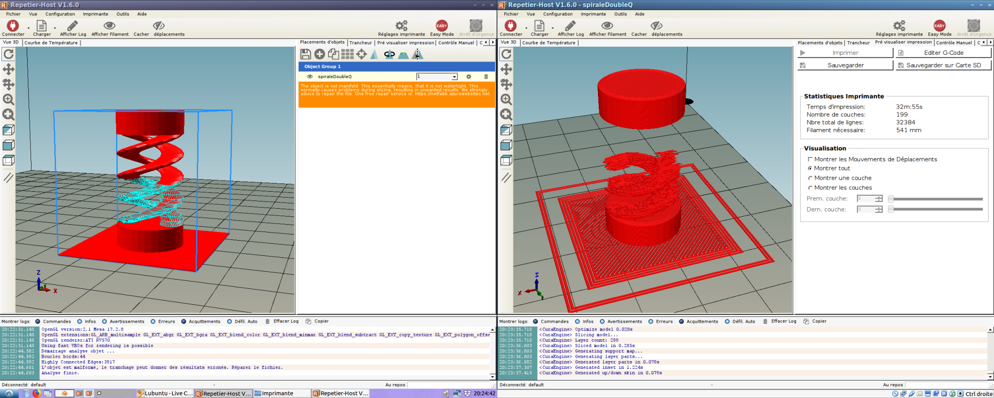

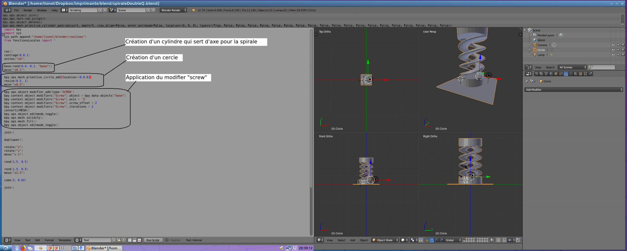

Sous blender, je voudrais créer une spirale "manifold" que je puisse imprimer.
Voici ce que j'ai fait:
Lorsque je l'exporte en STL, j'obtiens ça :

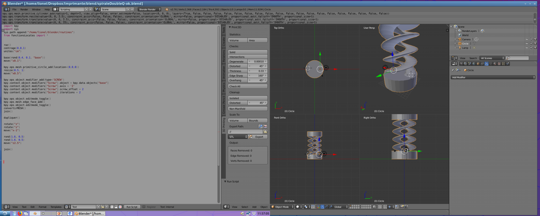

En ne faisant pas le remplissage, ni la solidification,
Citation
bpy.ops.mesh.solidify()
bpy.ops.mesh.fill()

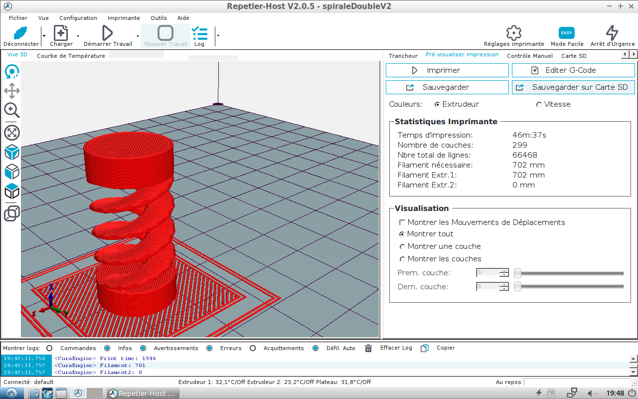

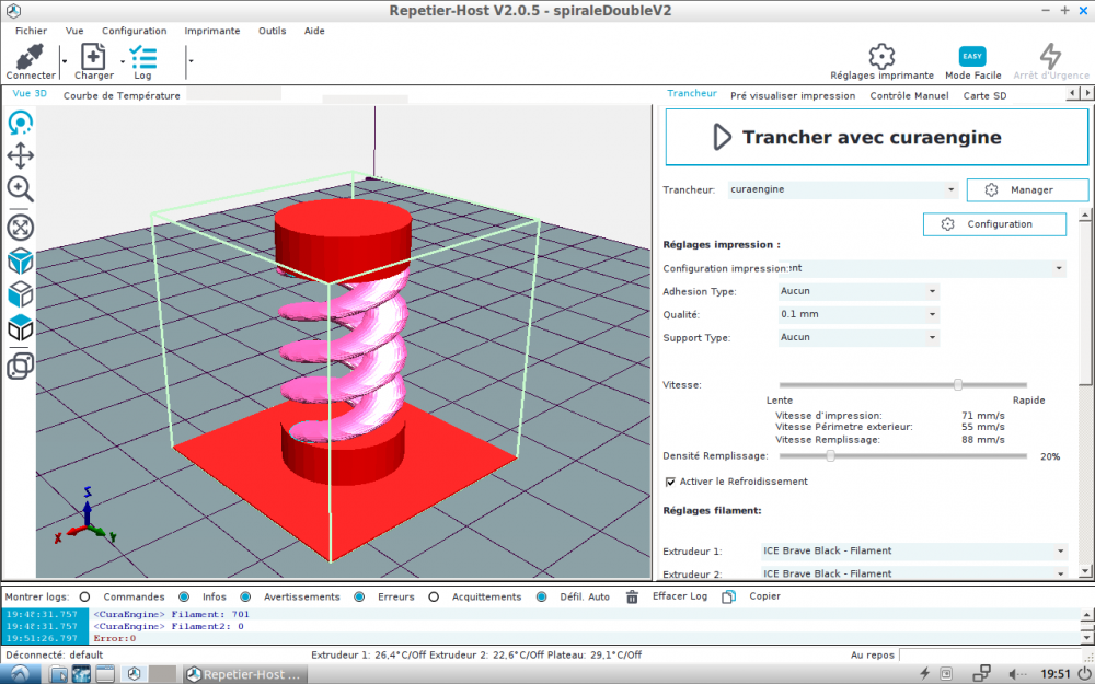

j'obtiens ça :
Que j'arrive à trancher avec CuraEngine,
Mais pas avec Slic3r
Comment faire pour que ma spirale soit "manifold" ?

Bonjour @Yo'
Blender dispose de deux outils d'analyse de maillage destinés à l'impression 3D : Mesh Analysis et 3D Printing Toolbox
Ils permettent de trouver les potentielles erreurs.
Slic3r (v1.3.0) a aussi un outil pour réparer les modèles non manifold.
Idem pour Netfabb, Meshmixer et FreeCAD.   :)

Hello,
Merci pour les réponses.

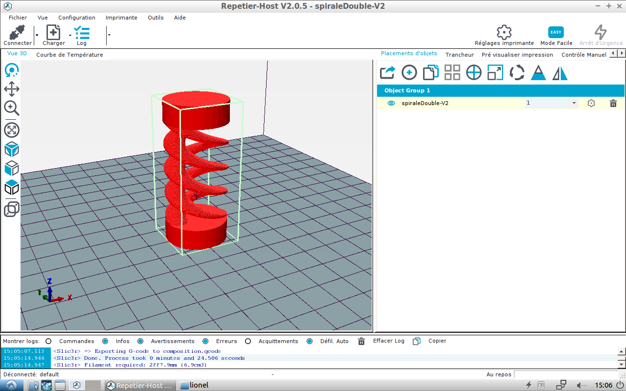

@trotro : j'ai suivi tes axes de recherche  "Mesh Analysis et 3D Printing Toolbox" puis de fil en aiguille, je suis tombé sur des tutos et au final, ça a débouché sur le résultat final ci dessous.
@Bud.fr: ton lien est en marque page ;)
Ma pièce n'est pas totalement manifold, mais elle l'est beaucoup moins qu'au début et je peux la trancher avec Slic3r
Je vais pouvoir en faire une fonction.

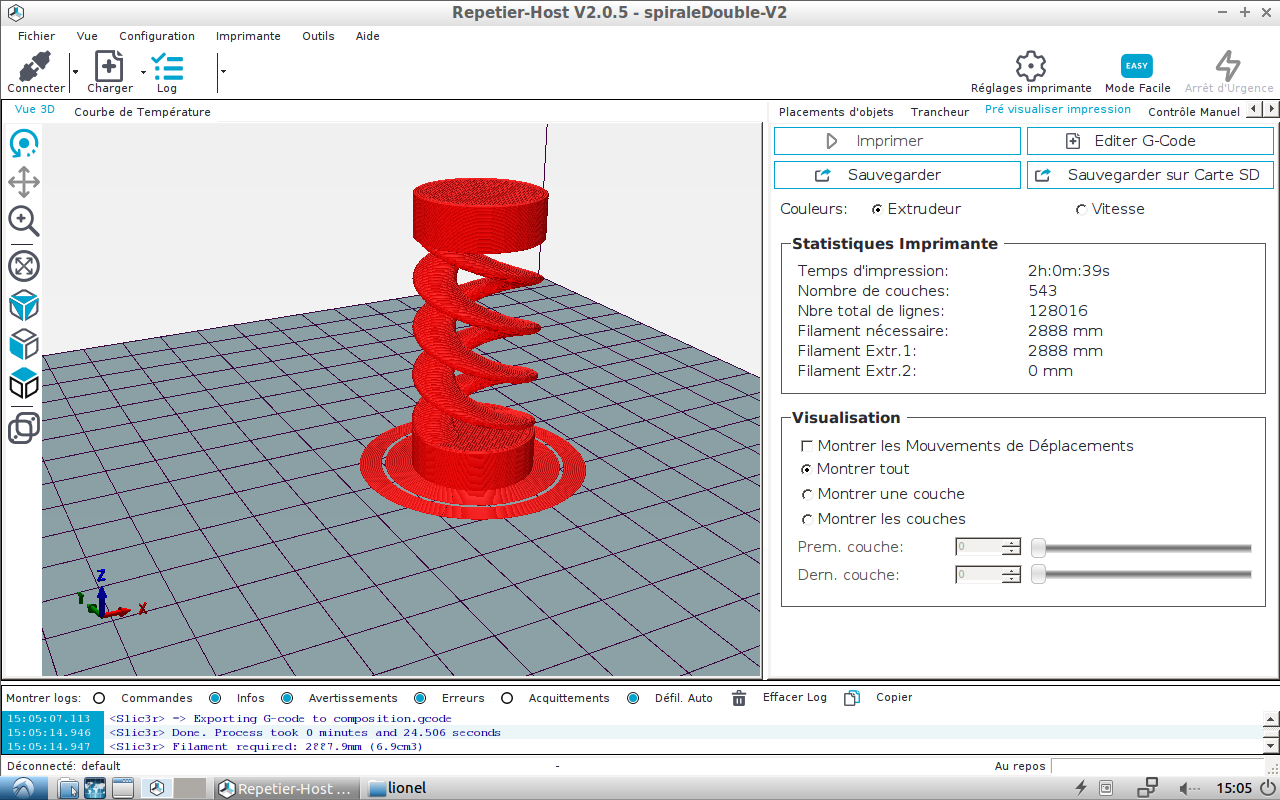

Hello,
Finalement, je m'en suis tenu à ce que je sais faire : L'empilement de volumes simples.
La pièce ne présente plus d'erreur.
Et Slic3r peut la trancher
