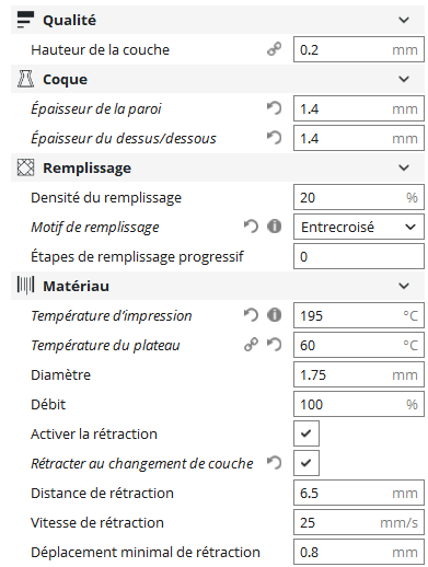

Par contre pour la version de Cura, j'utilise la dernière mise à jour, je ne devrais pas ?
Modifié (le) par Yoneill
Si tu arrives à l'utiliser correctement, je ne vois pas pourquoi tu en changerais pour une version plus ancienne.
Il y a 4 heures, Maeke a dit :
Ok merci, j'avais peur que ça ait un impact sur les options d'impressions ou autre, pour le moment ça fonctionne et j'apprends doucement
Oui ça a un impact sur les options d'impressions, y'en a nettement plus qu'avant.

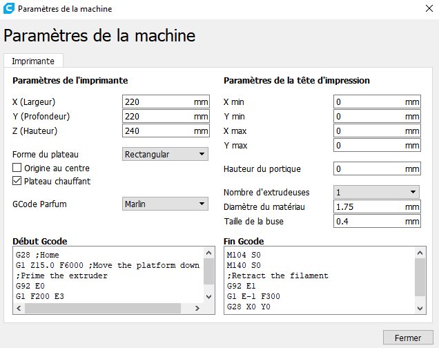

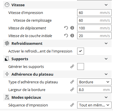

J'ai mis les paramètres suivants :
J'espère utiliser les bons paramètres
