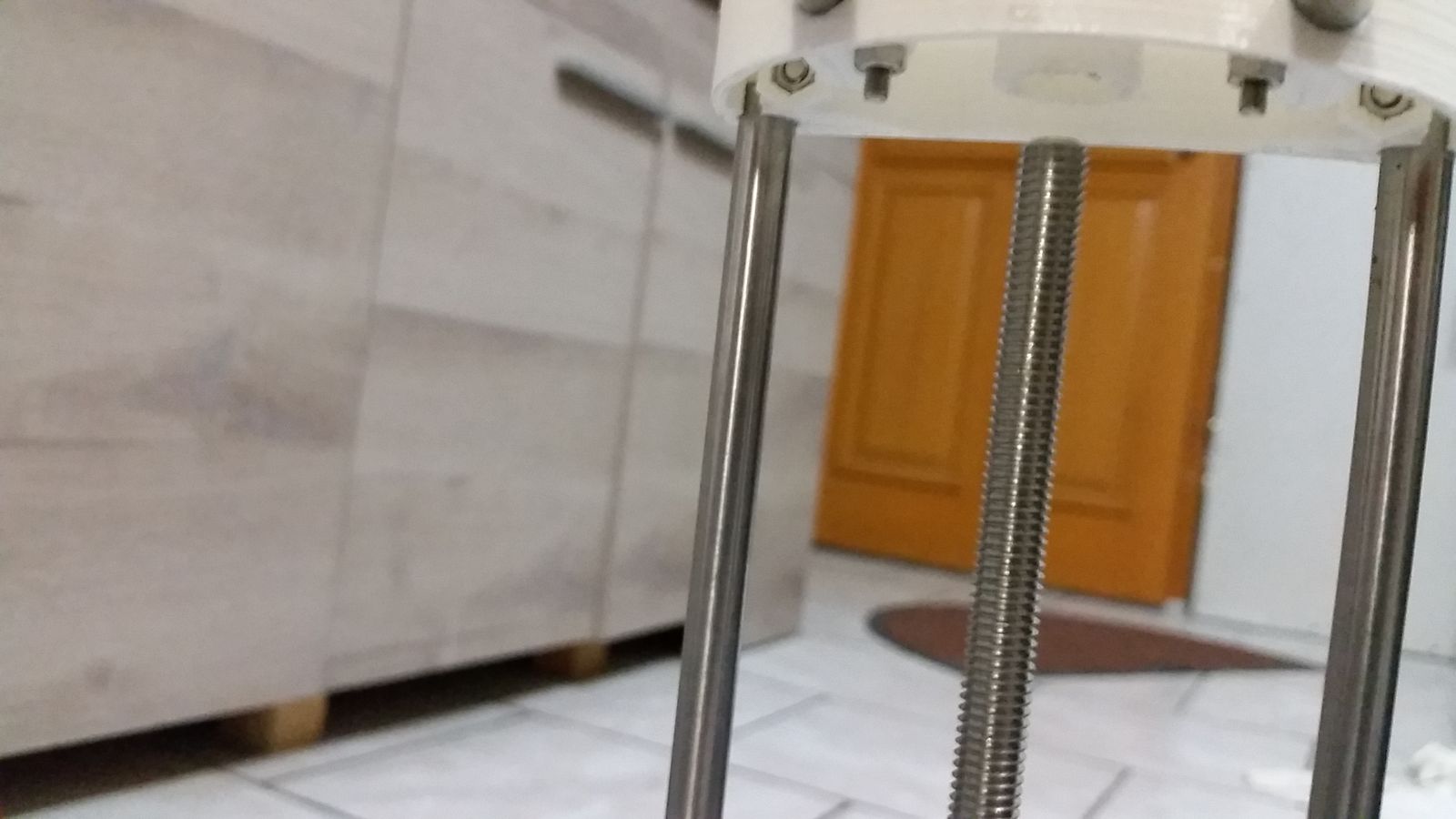

combien fait la hauteur total de ton imprimante. ça peut aussi venir du fait de ne pas avoir assez enfoncer les 4 tiges lisse de Z dans le support.
Ca ce voit sur ta photo tes tiges ne sont pas assez enfoncées, elles sont à fleur du niveau de ton écrou alors qu'elles devraient toucher la partie supérieur de ta pièce en plastique
Modifié (le) par flykiller
Yes bien vu le haut était pas enfoncer entier merci

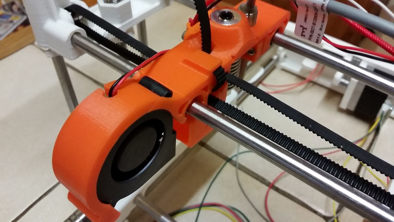

Problème résolu mais un nouveau se pose comment bloquer le bout de courroie qui dépasse sur la tête d'impression voir photo
J'espère bien avoir mis la courroie car sur le tuto ce n'est pas la même tête dimpression
tu passe peut etre mal ta courroie
dans le sens de ta photo , a gauche l extremité de la courroie se glisse dans la tete et n en ressort pas. A droite la courroie rentre en bas , ressort en haut et se coince dans le retour du haut, le reste de la courroie est en trop , tu peut en couper un morceau

Le brin qui est à l'opposé du moteur se coince d'un petit centimètre dans le support.
le brin côté moteur rentre en bas, ressort vers le haut. Une fois tendu, on le fait glisser latéralement afin que les dents prennent dans les encoches
il faut garder quelque centimètres pour pouvoir retendre au cas où (moi j'ai rien coupé).

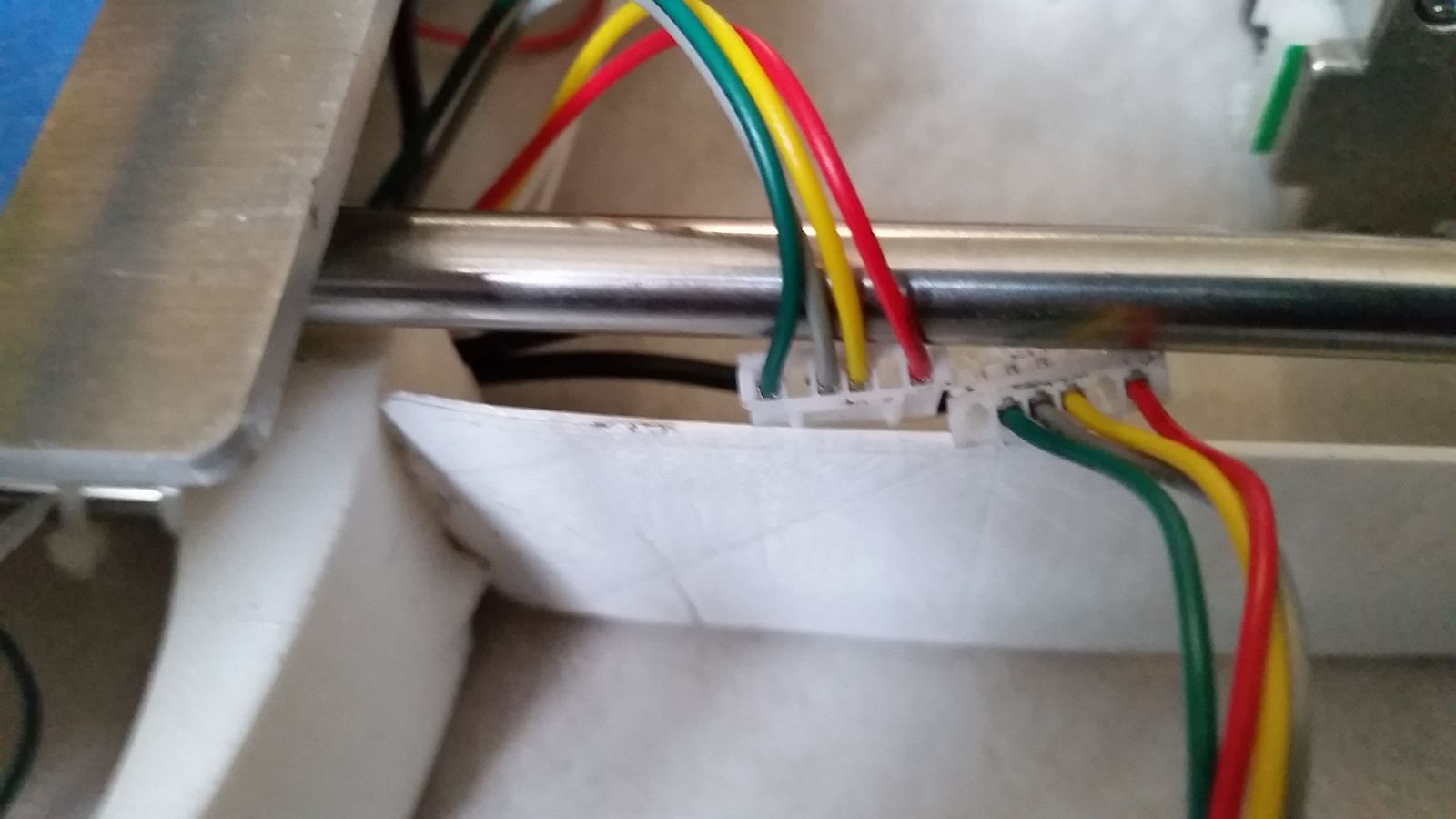

La machine monte bien de 3 cm mais ses après que sa se complique la tête d'impression reste sur place et met des accoup.
J'ai appeler dagoma qui mon dit que c'était un problème de câblage, je reprend mon câblage de A à z plusieurs fois j'essaye même le moteur de lextrudeur et toujours pareil le moteur x mes des acoup
En revanche je n'est pas fait la maj de la carte sa peut venir de la ou pas?
regardes si les connecteurs sur les moteurs sont bien enfoncé .... si les fils font bien contact dans les borniers de la carte (vissé sur plastique par exemple) .
Sinon postes une photo de ton cablage de la carte Mezli .
EDIT : vérifies aussi que les fils des moteurs soient dans le même sens (peut être un problème de rallonge mal fabriqué)
Modifié (le) par PoLoMoD
Vérifie la tension de la courroie et si la poulie cranté est bien serré sur l axe du moteur.
