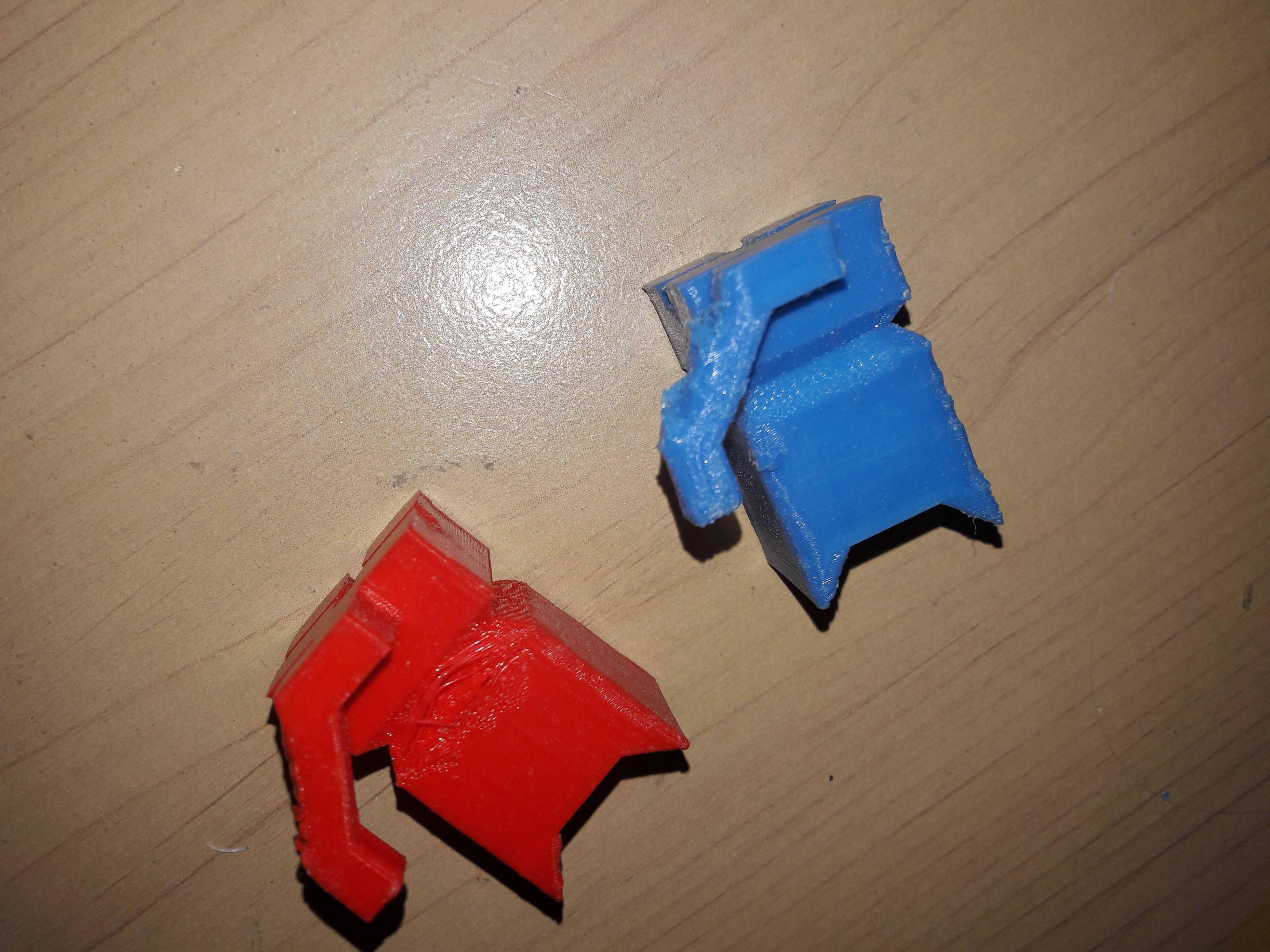

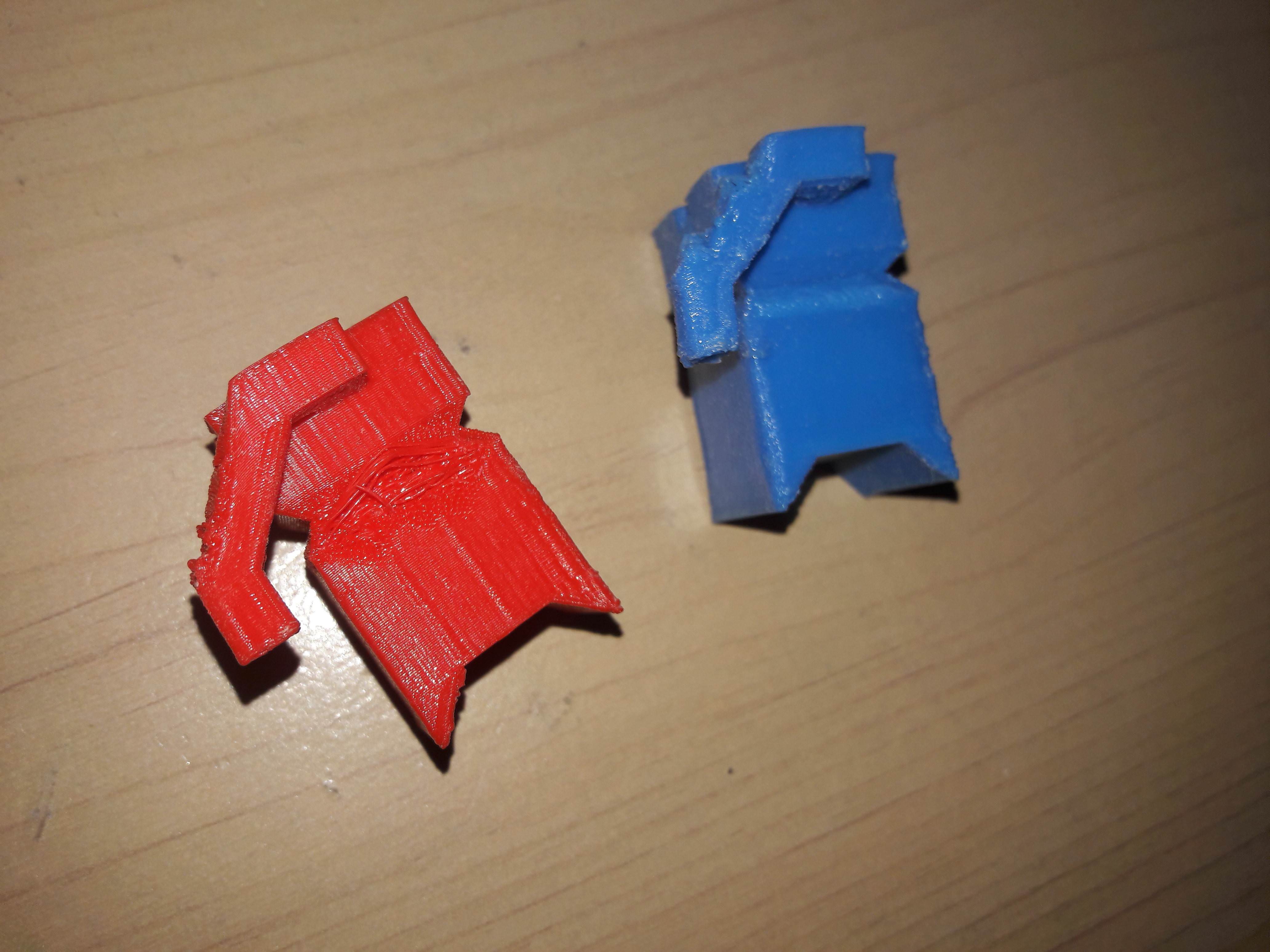

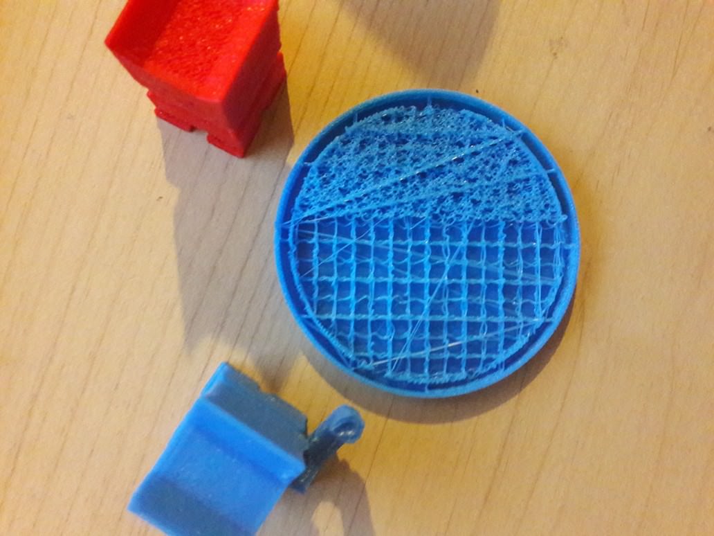

Obviousky Posté(e) Mars 24, 2018 Posté(e) Mars 24, 2018 Bonjour à tous ! Bon j'ai un problème avec mon imprimante ( une anycubic mega i3 ) mais je pense que le problème est plus lié à mes settings sur cura ( depuis la nouvelle MAJ ) du coup si je me trompe de catégorie merci de me le préciser ! Du coup venons en au fait ... J'ai remarqué quelques problèmes en imprimant des cali-cats sur plusieurs couleurs ... En gros la queue était mal faite et y avait d'autres soucis ( je joins ici les photos ) : - - On remarque bien entendu que derrière le chat rouge les filaments ne tiennent pas ( j'ai bien imprimé sur les pattes ^^ ) et je vous laisse imaginer la gueule des chats ... Sur le dessus on a pas les "traits" caractéristiques mais plutôt quelque chose qui ressemble à de la "mousse" que j'ai retrouvé dans le remplissage de mes objets ( qui bien entendu ne tiennent même pas ) du coup je vous partage ici la photo des deux chats et de mon objet vu du dessus : J'imprime avec les paramètres de base et avec plusieurs sites j'ai pas vraiment trouvé quelque chose de comparable ( sauf pour l'impression que se décolle en plein milieu ... ) et j'ai dû la calibrer une bonne dizaine de fois sans succès ... Merci à vous d'être arrivé jusque là si vous avez le temps de me répondre, de m'apprendre mes erreurs j'en serais reconnaissant !
pascal_lb Posté(e) Mars 24, 2018 Posté(e) Mars 24, 2018 Il y a 8 heures, Obviousky a dit : J'imprime avec les paramètres de base peux tu nous en dire plus... quel filament tu utilises... les températures... as tu un ventilo qui souffle sur la pièce que tu imprimes....
Obviousky Posté(e) Mars 24, 2018 Auteur Posté(e) Mars 24, 2018 il y a 9 minutes, pascal_lb a dit : peux tu nous en dire plus... quel filament tu utilises... les températures... as tu un ventilo qui souffle sur la pièce que tu imprimes.... C'est du PLA ice filament bleu. J'ai jamais eu ce genre de problème avant. j'ai essayé entre 190 et 230° en changeant le flow entre 90% et 130% et j'ai juste le ventilateur de base ... Merci de la réponse en tout cas je peux fournir plus d'information si nécessaire ^^
pascal_lb Posté(e) Mars 24, 2018 Posté(e) Mars 24, 2018 il y a 1 minute, Obviousky a dit : j'ai juste le ventilateur de base c'est le ventilo qui souffle sur la pièce ou le ventilo qui refroidi la tête d'impression ?
Obviousky Posté(e) Mars 24, 2018 Auteur Posté(e) Mars 24, 2018 il y a 1 minute, pascal_lb a dit : c'est le ventilo qui souffle sur la pièce ou le ventilo qui refroidi la tête d'impression ? Celui sur la tête
pascal_lb Posté(e) Mars 24, 2018 Posté(e) Mars 24, 2018 il y a 1 minute, Obviousky a dit : Celui sur la tête tu es sur qu'il tourne ? en plus pour le PLA il est recommandé d'avoir un ventilo et une buse qui souffle sur la pièce ça permet d'avoir de plus belle pièce et de pouvoir imprimer correctement les petites surfaces comme la queue du chat...
Obviousky Posté(e) Mars 24, 2018 Auteur Posté(e) Mars 24, 2018 il y a 9 minutes, pascal_lb a dit : tu es sur qu'il tourne ? en plus pour le PLA il est recommandé d'avoir un ventilo et une buse qui souffle sur la pièce ça permet d'avoir de plus belle pièce et de pouvoir imprimer correctement les petites surfaces comme la queue du chat... D'accord merci de l'info ! Oui j'ai vérifié il tourne parfaitement mais tu aurais un lien pour rajouter un ventilateur ?
pascal_lb Posté(e) Mars 24, 2018 Posté(e) Mars 24, 2018 il y a 1 minute, Obviousky a dit : tu aurais un lien pour rajouter un ventilateur ? le mieux c'est d'aller voir sur thingiverse, à moins qu'un anycubien ai une solution toute faite...
Obviousky Posté(e) Mars 24, 2018 Auteur Posté(e) Mars 24, 2018 il y a 17 minutes, pascal_lb a dit : le mieux c'est d'aller voir sur thingiverse, à moins qu'un anycubien ai une solution toute faite... je vais voir demain mais je ne pense pas que ce soir un souci de ventilation ... Je reessayerais demain peut être que c'est dû à la mise à jour de Cura

macandnews Posté(e) Mars 25, 2018 Posté(e) Mars 25, 2018 Ton problème d'impression peut venir d'une buse partiellement bouchée, c'est ce qui m'est arrivé ! Je n'avais pas de problèmes pour imprimer des pièces assez importantes, mais sur une partie fine, c'était affreux ! Les symptômes étaient les mêmes que pour un manque de refroidissement de la pièce, mais après avoir nettoyé ma buse et raccourci légèrement le tube PTFE, tout est revenu normal.
Obviousky Posté(e) Mars 25, 2018 Auteur Posté(e) Mars 25, 2018 il y a une heure, macandnews a dit : Ton problème d'impression peut venir d'une buse partiellement bouchée, c'est ce qui m'est arrivé ! Je n'avais pas de problèmes pour imprimer des pièces assez importantes, mais sur une partie fine, c'était affreux ! Les symptômes étaient les mêmes que pour un manque de refroidissement de la pièce, mais après avoir nettoyé ma buse et raccourci légèrement le tube PTFE, tout est revenu normal. Je n'arrive pas à retirer la buse et comment et de combien as-tu retiré le tube ? Merci en tout cas !
macandnews Posté(e) Mars 26, 2018 Posté(e) Mars 26, 2018 Je n'ai pas démonté la buse. J'ai retiré le tube PTFE en appuyant sur la bague du raccord rapide et en le tirant. Sur la mienne, il y avait un petit collier rilsan à retirer sous la bague. Ensuite, j'ai utilisé une longue aiguille de débouchage que j'ai fait passer par le raccord rapide de la tête d'impression. J'ai dû couper environ 5 mm du tube qui était également bouché. Pour faire un nettoyage ou pour démonter la buse, il faut le faire à chaud pour que le plastique ne colle pas les pièces.
