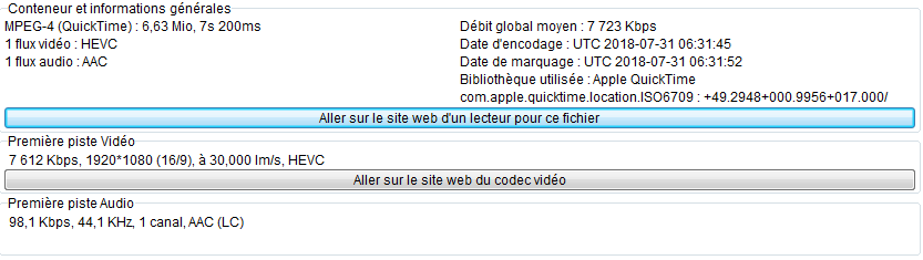

Voici une petite vidéo d’une minute j’ai rien réglé la carte c est celle d’origine d une Anet A8  Je la trouve assez silencieuse j’ai en stock une ramps 1.4 et d je la trouve assez silencieuse j’ai en stock  une ramps 1.4 et des tmc 2208   Ce sera la prochaine etape
Il y a 2 heures, mikebzh44 a dit :
Change de player, avec WMP t'as que le son. Avec VLC, ça marchouille sur mon PC au boulot mais il ne doit pas bien décoder le HEVC en Full HD. Les caractéristiques du fichier :
Il faudrait monter la vidéo sur YouTube / Viméo / DailyMotion, ...
j'ai déjà vlc, et un pack de codecs, je t'ai pas attendu pour savoir quoi faire, sauf que là, nada.
