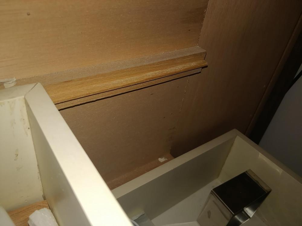

les rails en bois de mon tiroir ont lâchés. en même temps cette cuisine ce fait vieille.
Normalement ça ressemble plutôt à ça:IMG_20180326_223233.thumb.jpg.02c27732f8d0561f07df27b165792631.jpg

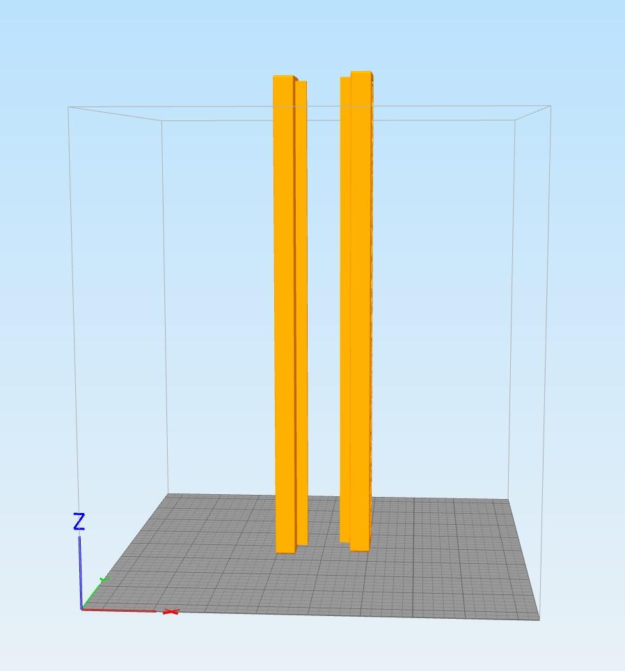

Le but est donc de recréer plus ou moins la même pièce cette fois en plastique en espérant que le PLA sera plus résistant que le bois même si j'en doute un peu. Du coup je me suis modélisé un petit truc je penses avoir pensé à tout. Qu'en pensez vous? tiroir v2.stl
Attention au sens d'impression: l'idéal pour la résistante aurait été à la verticale comme une tour. Surtout pas face en contact avec le meuble face au bed. J'ai quand même des doutes sur la durabilité de la pièce en PLA.
As-tu pensé a fixer un profilé alu plutôt? Soit une profilé en T soit un L ou 2x L tête bêche. Tout dépend de l'épaisseur de la languette, je ne suis pas sur mon PC habituel je n'ai pas pu mesurer.
Salut, merci pour ta réponse oui j'ai bien pensé au sens d'impression je pensais l'imprimer soit comme tu me l'a dit mais j'ais peur que la piece tombe en cours d'impression, soit dans le sens o^dans lequel elle est est actuellement sur le fichier. La languette doit faire 6mm de large et 3mm de haut j'avais pensé à l'alu mais vu que je suis dans ma période impression 3D je voulais tenter le coup. j'hésite aussi à imprimé en ABS plus résistant mais le problème c'est que j'ai de mauvaises échos sur anet A8 et ABS surtout sur des grosses pièces comme celle là.

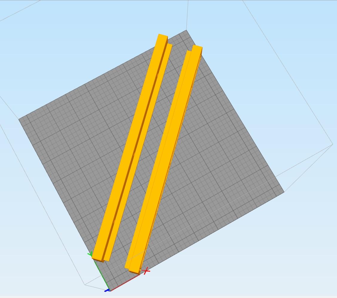

Tu as une Anet A8 donc des dimensions d'impression de 220 x 220 x 220
En position verticale, ton tiroir va dépasser du volume d'impression.
En diagonal à 45° à plat ça pourrait passer à condition de ne pas imprimer le couple de pièces mais de les imprimer une après l'autre  en mettant la nervure sur le dessus.
