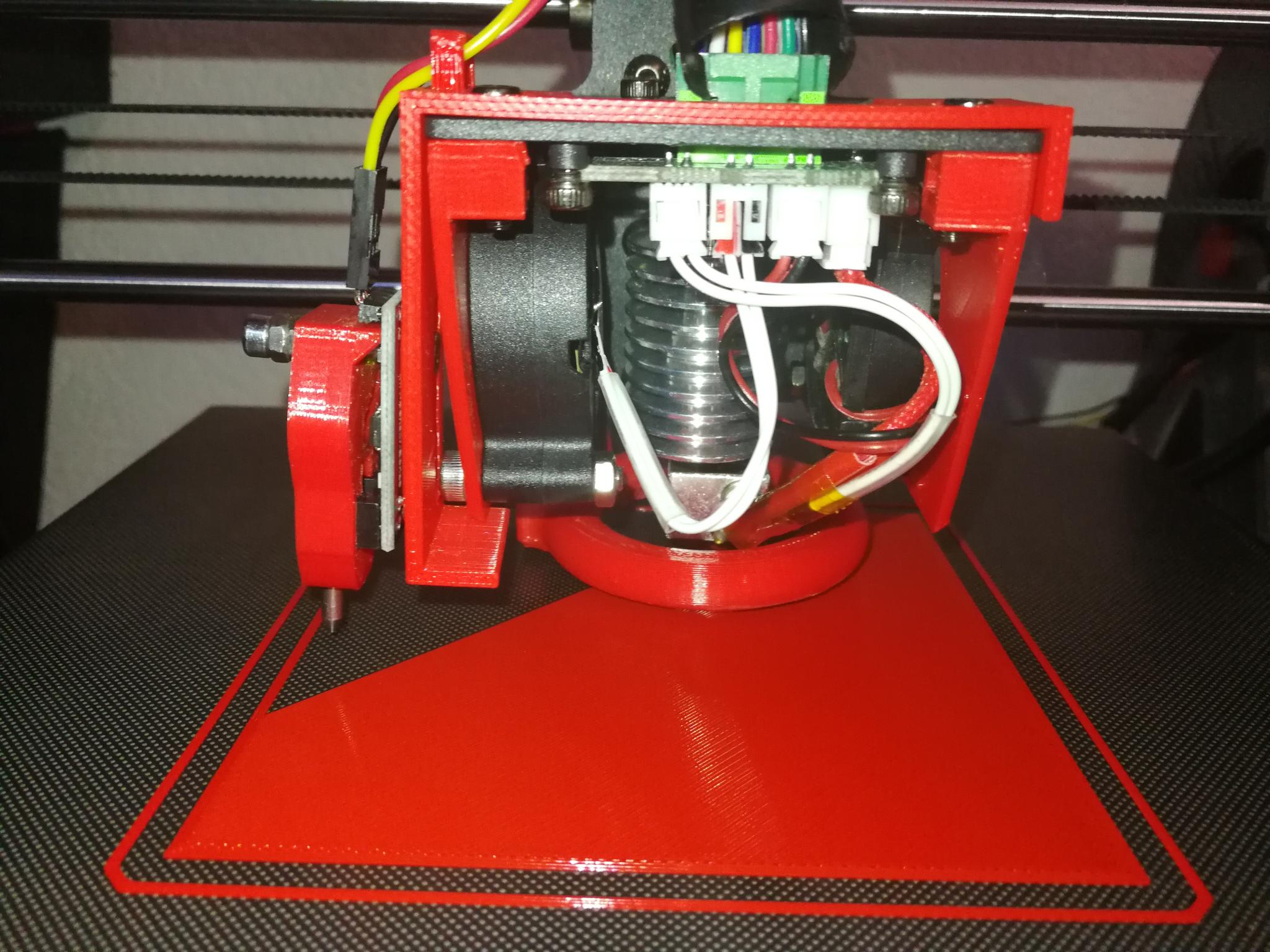

systemic Posté(e) Mars 29, 2018 Posté(e) Mars 29, 2018 Mon astuce pour le niveau manuel, c'est de faire le réglage pendant le print d'une pièce que j'ai fait avec simplify3d. C'est un carré de 10 cm de coté et seulement deux couches. Ca permet de faire le réglage pendant le remplissage et de faire un niveau nickel. La deuxième couche permet de confirmer que le niveau est bon mais en général, j'arrète le print avant la fin. Je mets le stl et le gcode si quelqu'un veux tester. Flat cube.stl Flat cube.gcode
stef_ladefense Posté(e) Mars 30, 2018 Posté(e) Mars 30, 2018 bonne idée effectivement, surtout si le plateau est concave
systemic Posté(e) Mars 30, 2018 Posté(e) Mars 30, 2018 Voilà à quoi le test ressemble. La taille est suffisamment grande pour peaufiner les réglages.
thsrp Posté(e) Mars 31, 2018 Posté(e) Mars 31, 2018 Ah ok et tu l'as installé complètement avec l'aimant pour le rendre automatique? Tu as fais un tuto ici?
Nenex Posté(e) Mars 31, 2018 Posté(e) Mars 31, 2018 @thsrp C'est en projet de faire les deux. J'avoue que en ce moment, j'ai plutôt une phase "delta" mais c'est vrai que ça me titille
thsrp Posté(e) Mars 31, 2018 Posté(e) Mars 31, 2018 il y a 1 minute, Nenex a dit : @thsrp C'est en projet de faire les deux. J'avoue que en ce moment, j'ai plutôt une phase "delta" mais c'est vrai que ça me titille ok donc pour l'instant la sortie et la rentrée du palpeur tu le fais manuellement..??
Nenex Posté(e) Mars 31, 2018 Posté(e) Mars 31, 2018 (modifié) Oui j’utilise le support de @systemic lien thing mais ça reste assez spartiate (ça a le mérite d’être simple mais fonctionnelle ). Pour la rentrée, simple descente en Z dans le start gcode (tuto cr10/touchmi) pour que la tète descende et rentre la tige. Modifié (le) Mars 31, 2018 par Nenex
