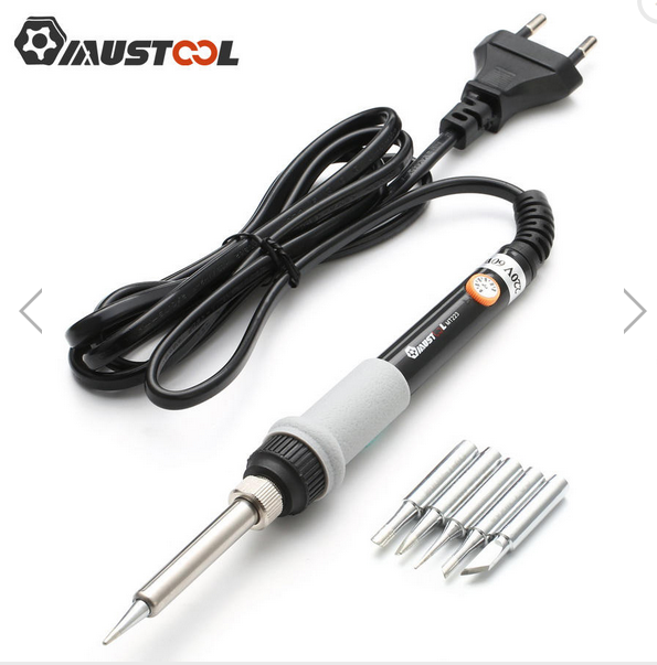

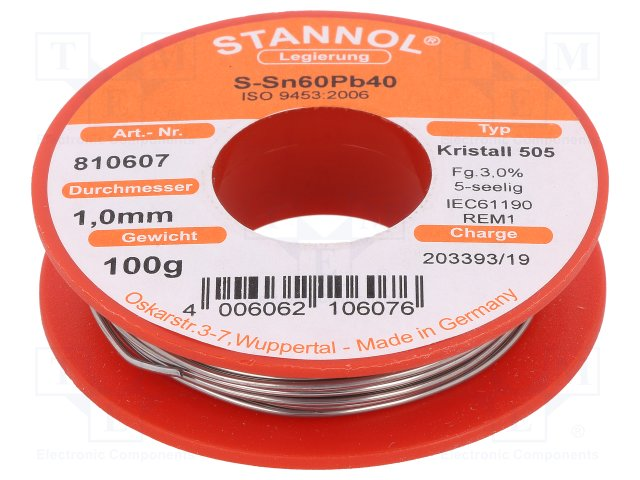

Janpolanton Posté(e) Mars 27, 2018 Posté(e) Mars 27, 2018 (modifié) il y a 30 minutes, Kalemth a dit : Ouais j'édite parce que si vous avez des conseils pour un bon fer à souder huhuhu ! Salut, Pour le fer, n'importe quel modèle chinois à 10€ fera l'affaire. Les pannes sont interchangeables et la température réglable. Par contre, trouver de la soudure de bonne qualité sans y mettre le prix, c'est une autre affaire... Une marque que j'aime assez en soudure étain : Stannol en 60/40 en 1mm Éviter la soudure sans plomb qui présente beaucoup de difficultés pour l'utilisateur lambda. C'est bien d'être écolo, mais la soudure Rohs, c'est l'horreur! Modifié (le) Mars 27, 2018 par Janpolanton 2

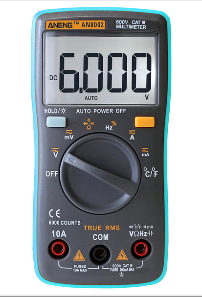

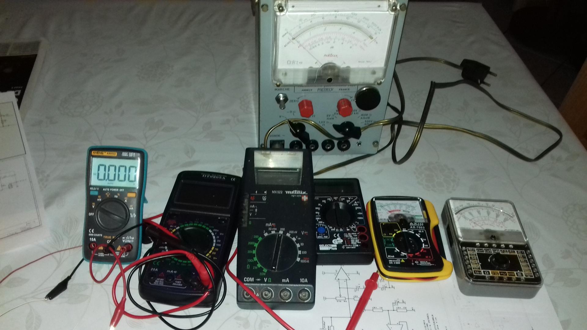

Janpolanton Posté(e) Mars 28, 2018 Posté(e) Mars 28, 2018 Salutation matinales à toutes et à tous, @Kalemth, Ce multimètre est bien trop complet - complexe - cher (barrer les mentions inutiles) pour tes besoins en impression 3D, surtout si tu es novice dans l'utilisation des appareils de mesure. J'ai celui-ci dont je me sers assez souvent: Ses principaux avantages : Calibres automatiques Précision de lecture Fonction thermomètre (thermocouple fourni avec) Prix (environ 16$) Alimenté par 2 piles AAA 1.5V Grands chiffres Ses inconvénients (il en a aussi à mon goût) Rétro-éclairage chiant car il s'éteint rapidement (et je n'ai pas trouvé comment augmenter la durée) Instable quand il est sur son trépied car il est trop léger et les cordons ont tendance à le faire tomber Et pour le fun, un échantillon de mes multimètres...

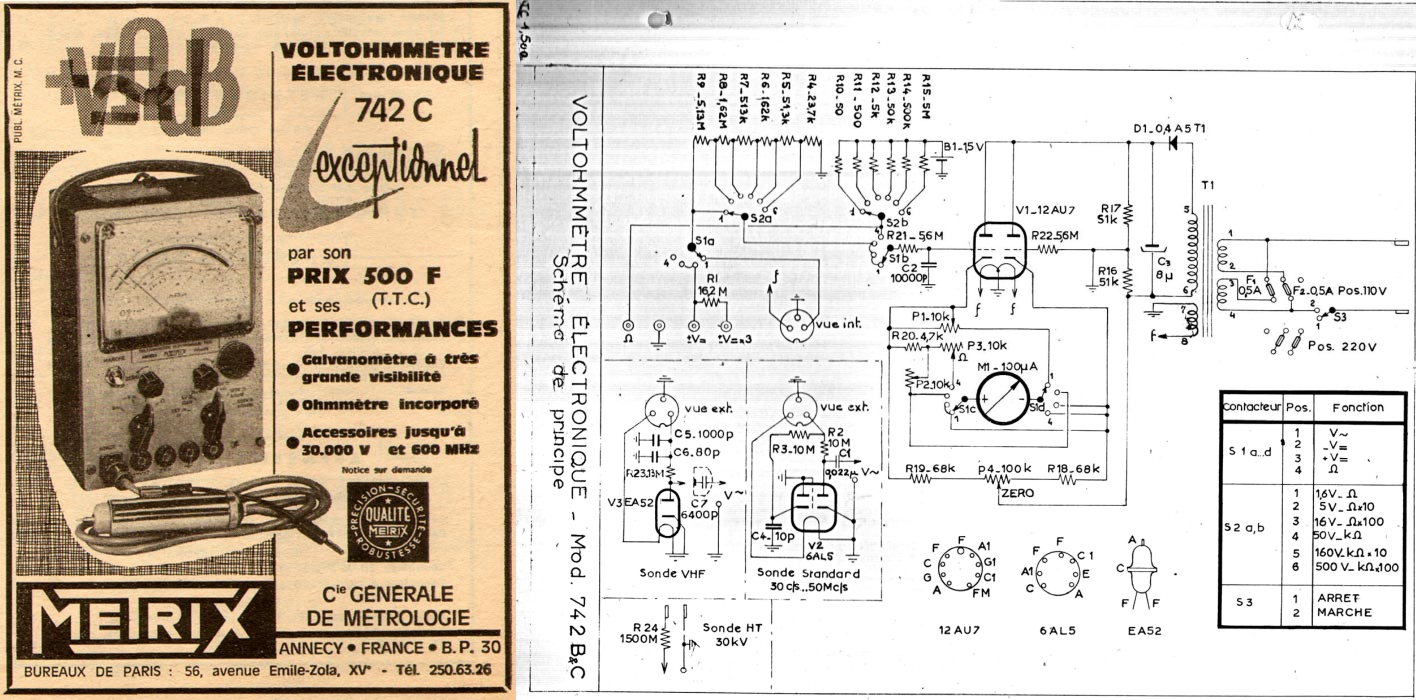

Jean-Claude Garnier Posté(e) Mars 28, 2018 Posté(e) Mars 28, 2018 J'aime beaucoup le gros pépère à aiguille....
Maeke Posté(e) Mars 28, 2018 Posté(e) Mars 28, 2018 (modifié) Oh un bon vieux metrix, ça fait longtemps que j'en avais pas vu un. @Jean-Claude Garnier Oui c'est son trésor. Modifié (le) Mars 28, 2018 par Maeke
Janpolanton Posté(e) Mars 28, 2018 Posté(e) Mars 28, 2018 (modifié) Pépère est né en 1963 ( soit 10 ans après moi) et il est toujours en parfait état de fonctionnement. J'ai simplement remplacé la double triode 12AU7 il y a une trentaine d'années de ça. Edité : Il peut mesurer des tensions jusqu'à 30000V ! (Ils n'avaient peur de rien à l"époque, je ne m'amuserais pas à faire ces mesures aujourd'hui) Modifié (le) Mars 28, 2018 par Janpolanton

Janpolanton Posté(e) Mars 28, 2018 Posté(e) Mars 28, 2018 il y a 5 minutes, Bud.fr a dit : N'importe quelle bouse te dira si tu as la tension ou pas. Oui et non... Ces appareils sont aussi censés mesurer la tension secteur et là ce n'est plus la même histoire. Il faut prendre en compte la catégorie de sécurité inscrite sur l'appareil et choisir à minima la Catégorie III pour mesures sur le secteur 230V AC Celui que je propose est Cat III / 600V et CAT II /1000V.

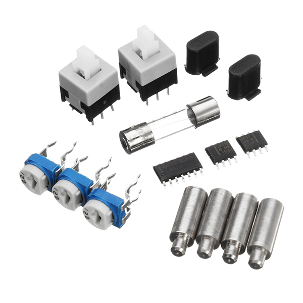

mikebzh44 Posté(e) Mars 28, 2018 Posté(e) Mars 28, 2018 WTF !! Ca me viendrait pas à l'idée de monter ce genre de machin !! Bonjour la taille des soudures.
Maeke Posté(e) Mars 28, 2018 Posté(e) Mars 28, 2018 Ce sont des composants classiques, relativement faciles à souder.
Janpolanton Posté(e) Mars 28, 2018 Posté(e) Mars 28, 2018 (modifié) il y a 7 minutes, Maeke a dit : Ce sont des composants classiques, relativement faciles à souder. Que nenni! Il y a les circuits intégrés en cms. Et à 33€, ça fait cher pour un appareil qui ne fonctionnera pas ou mal. Aucune procédure de calibration alors que 3 potars sont fournis dans le kit Le commutateur gravé sur circuit imprimé avec les contacts et les billes à monter, ça risque d'être galère! A fuir absolument, aucun intérêt... Modifié (le) Mars 28, 2018 par Janpolanton

Maeke Posté(e) Mars 28, 2018 Posté(e) Mars 28, 2018 il y a 4 minutes, Janpolanton a dit : Que nenni! Il y a les circuits intégrés en cms. Et à 33€, ça fait cher pour un appareil qui ne fonctionnera pas ou mal. Aucune procédure de calibration alors que 3 potars sont fournis dans le kit Le commutateur gravé sur circuit imprimé avec les contacts et les billes à monter, ça risque d'être galère! A fuir absolument, aucun intérêt... Les ci cms sont pré soudés, tu n'as pas à t'en occuper, pour les potars, oui là ça peut-être galère, quand aux billes, ouais pas l'idéal pour des vieilles mains.
