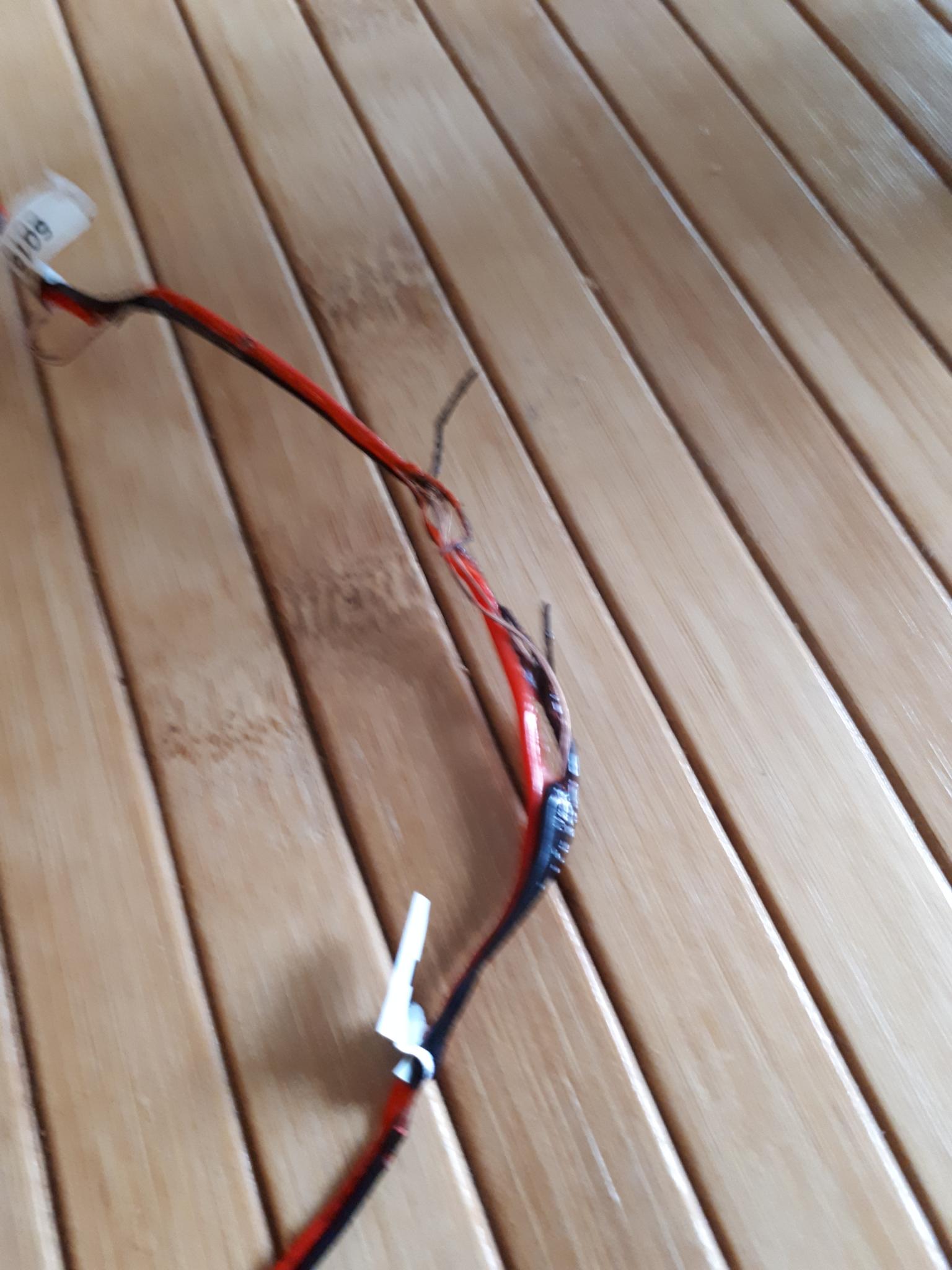

Hier au soir, je finissais non moins sans mal de faire les derniers réglages de ma tête E3Dv6 et BLTOUCH. Bidouille, démontage, affinage, démontage, énervements divers.
Vous connaissez la scène, le ventilateur ou on peut, les câbles qui pendent, des fils qui coincent et on remonte le tout, avec cependant le plus grand soin.
Je lance un test d’impression, tout se passe bien lors de la première couche. C’est beau, ça ne claque pas et c’est bien lisse.

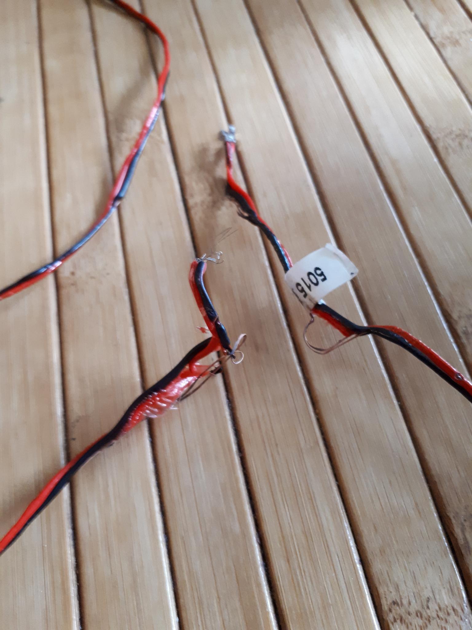

La seconde couche démarre, le ventilateur turbine se met en marche et je vois de la fumée sortir.
L’arrêt d’urgence s’impose …. le  ‘feu’ s’éteint.
Premières observations : le câble de ce foutu ventilateur était fondu, oui je dis bien fondu sur 60 centimètres laissant apparaitre à quelques endroits l’âme du fil.
Je pense qu’à force de démonter, remonter, les jonctions voire les soudures du ventilo se sont rompues. Deux fils sont entrés en court-circuit, et la suite, vous la connaissez.
Bilan, conseils si vous les acceptez :
Faites attention s’il vous plait, mais vraiment très attention à ce que vous faites quand vous bricolez vos machines. Vérifiez vos câbles, s’ils ne coincent pas, s’ils sont en bon état, les connections aussi c’est important.
Je déplore vraiment le manque de sécurité de cette Anet, le circuit secondaire n’est pas protégé, il n’y a pas de protection contre les courts-circuits.
Cette machine me fait flipper !
Florian

rien ne t'empêche de mettre des fusibles rapides sur le 12v, ça évite aussi de griller une alimentation en cas de court circuit et il n'y a pas que les Anet, 90% des alims utilisées en impression 3D ne sont pas protégées de ce coté là

Je mets systématiquement de la gaine thermo là où je suis obligé de faire une épissure.
Je présume que tu soudes cette épissure à l'étain?
Bien sur, je soude, protège la soudure à la gaine thermo et je mets quand je peux une gaine ignifugée.

Bonne idée de protéger les circuits 12V, j'envisageais de le faire en mettant un fusible sur chaque sortie du transfo. J'ai câblé de la manière suivante :
- sortie 1 : carte mère
- sortie 2 : mosfet plateau chauffant
- sortie 3 : mosfet extrudeur.
Savez-vous quel valeur de fusible il convient de mettre sur chaque circuit ?

Corrigez-moi si je me trompe : en utilisant la formule P=UI et en connaissant la puissance absorbée par la A8 (ça je sais pas si c'est délivrée ou absorbée)
P en watts, U pour la tension en volts I pour le fusible que l'on cherche..aussi, prendre en compte via le lien de la calculette en fin de mon post, la section des câbles et la longueur allé et retour.
J'imaginerai
I= P/U
Ca donne, par ex I=30 W sous 12v = 2,5 Ampères
c bon ou pas ?
Une calculette ici
Modifié (le) par orlins
Le calcul est simple mais il faut connaître la puissance consommée de chaque circuit et c'est là qu'il y a un doute car la doc n'est pas vraiment un modèle de précision sur ce point.
