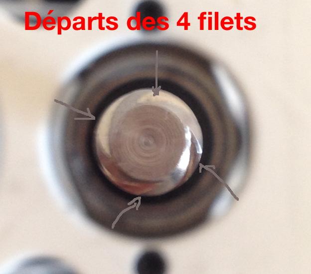

@symio
Sur une tige trapézoïdale avec un pas global de 8 mm (thread), il y a 4 filets différents qui ont chacun un pas de 8 mm.
Ces 4 filets sont décalés entre eux d'1/4 de tour.
Et si tu regardes l'espace ("pitch") entre un filet et son suivant, tu mesures 2 mm. (Thread 8 mm et Pitch 2 mm)
Sur une tige trapézoïdale qui a un pas global de 2 mm (thread), tu n'as qu'un unique filet en prise, avec un pas "entre lui même" de 2 mm ("pitch"). Dans ce cas précis thread = pitch.
En clair, tu as une "transmission" mécanique plus précise (sans risque d'ondulation ou wobble) avec 4 filets en prise et un pas global de 8 mm, car il y a 4 filets qui repartissent l'effort de transmission d'une meilleure manière qu'un seul filet.
