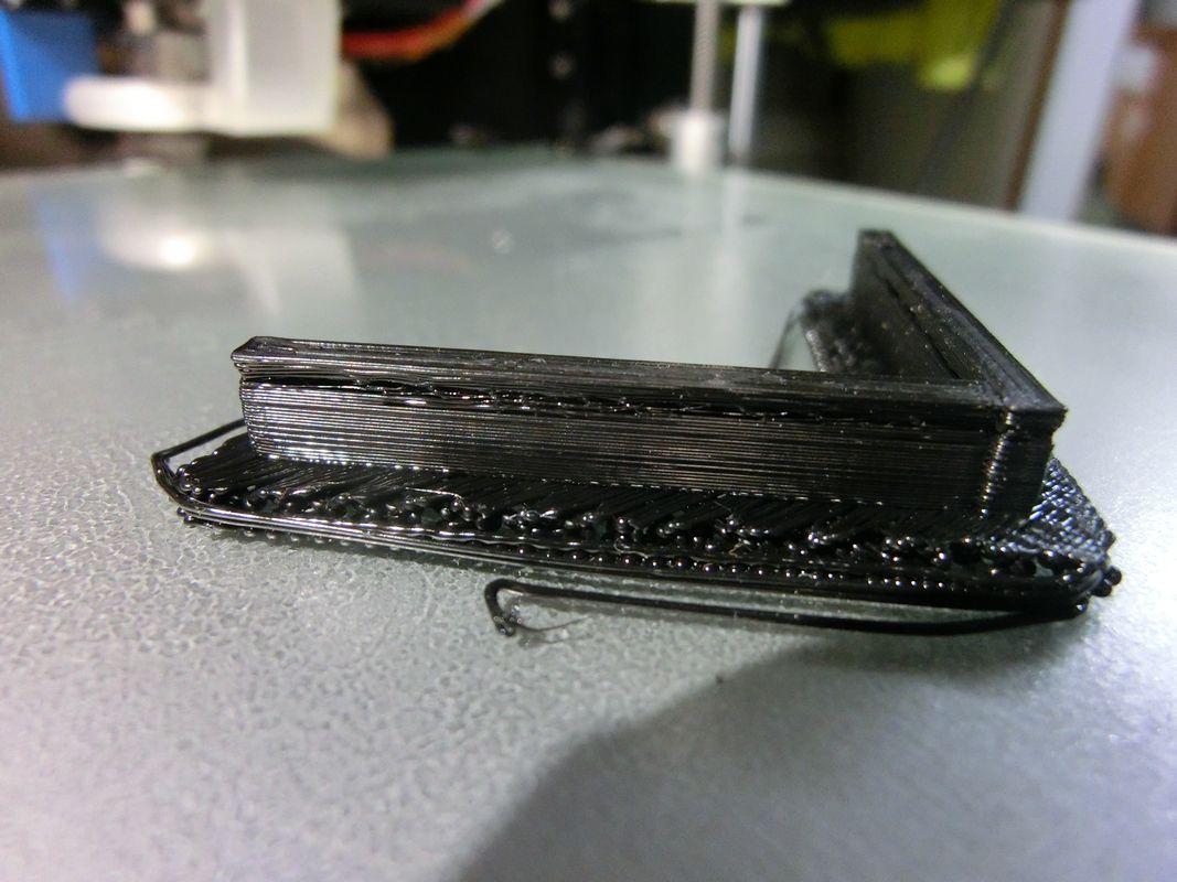

en cours de print (pas la 1ere couche) l'extrudeur se mets à claquer et du coup la couche est fragilisée par manque de matiere , ça ne dure que quelques minutes et l'impression reprends correctement , j'ai verifie les couches au slicer et ça m'a l'air normal , en plus ça ne le fait que sur des parois minces (3mm) , une idée ?

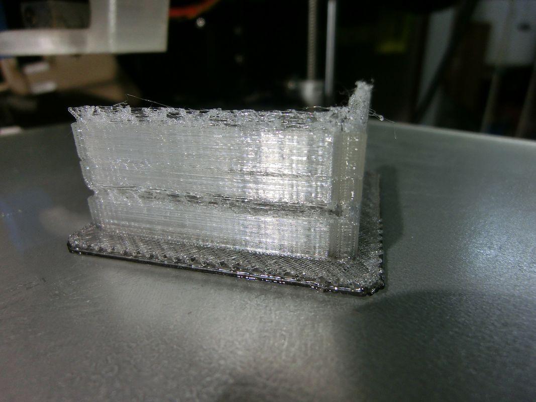

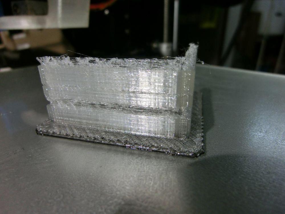

dans le doute j'ai change de bobine mais malheureusement c'est toujours pareil , ça le fait au bout d'une vingtaine de mn , et ça dure 2 à 3 min , je vous mets une photo d'un test sur 2 parois de 3mm à 90° :
