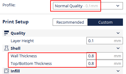

mikebzh44 Posté(e) Avril 5, 2018 Partager Posté(e) Avril 5, 2018 Quelle version de Cura ? Dans Simplify3D, y a des options pour dire combien on veut de couche pour la couche basse, la couche haute et la couche périphérique. Si c'est pareil dans Cura et que tu as mis 0 en couche inférieure et supérieure, ça risque de faire ça Sur Cura 3.2.1 quand je prends le profil Normal, j'ai bien des couches périphériques (Wall Thickness = épaisseur de mur) et des couches supérieures et inférieures (Top/Bottom Thickness = épaisseur dessus/dessous) : Toi, c'est comme si tu avais 0 en Top/Bottom Thickness. Lien vers le commentaire Partager sur d’autres sites More sharing options...
